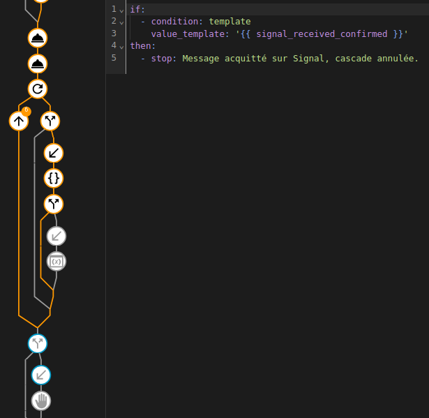

  # ÉTAPE 3 : ARRÊT DE L'AUTOMATISATION SI REÇU SUR SIGNAL
  - if:
      - condition: template
        value_template: "{{ signal_received_confirmed }}"
    then:
      - stop: "Message reçu sur Signal. Cascade annulée."

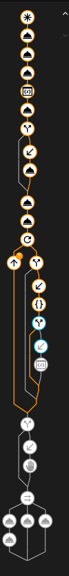

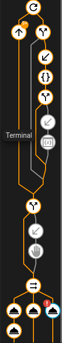

:light_bulb: Comment ça réagit en pratique ?
Si votre téléphone est connecté (Normal) : Dès que la notification s'affiche ou que vous lisez le message sur Signal, HA capte l'accusé de réception via le WebSocket, l'automatisation s'arrête d'elle-même au prochain cycle de 5 secondes, et vos comptes Matrix/Telegram/Discord restent silencieux.
Si vous êtes hors-ligne (Mode avion / Perte réseau) : Votre téléphone ne renvoie aucun accusé. Au bout de 60 secondes, la boucle d'attente expire et HA envoie immédiatement l'alerte sur Matrix et/ou Discord et/ou Telegram.
Vous n'êtes bien évidement pas obligé de les utiliser tous, je suis en pleine migration et j'ai donc les 3 à disposition.
Avec un poil de complexité qui me caractérise :smiley: , on arrive sur ça, on voit bien que les 3 notifs du bas sont ignorées.
alors qu'au contraire ( j'avais désactivé matrix pour ce test )
Dans tous les cas signal étant la notification prioritaire, vous recevrez la notification dessus au retour de la connexion.
