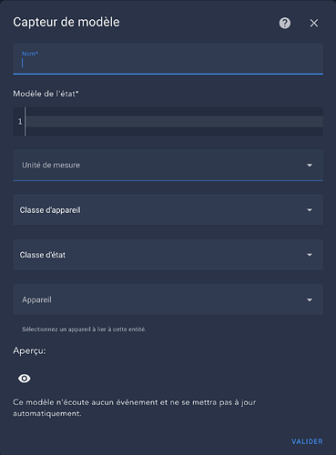

  7. Compte à rebours avant prochain allumage 180L :
    Crée un sensor template
    Contenu du template:

Salut merci pour ce tuto ,
j ai cette erreur a la création du premier template sensor , tu sais pas d ou ca peux venir ? indentation ?
sensor:
  - platform: template
    sensors:
    {% set timezone = now().tzinfo %}
{% set allumage_matin_str = states('input_datetime.heure_allumage_matin_180l') %}
{% set allumage_soir_str = states('input_datetime.heure_allumage_soir_180l') %}
{% if allumage_matin_str != 'unknown' and allumage_soir_str != 'unknown' and allumage_matin_str and allumage_soir_str %}
  {% set allumage_matin = strptime(allumage_matin_str, '%H:%M:%S').replace(tzinfo=timezone) %}

Tu as fais un copier coller dans ton fichier configuration.yaml ou dans un helper créé dans l’environnement graphique ?
Je te recommande d’aller dans Paramètres / Appareils et services / Entrées / Créer une entrée / Tu fais défiler jusqu’à {} Template puis Modéliser un capteur
Tu arrives là :
Puis tu colles dans « modèle de l’état » la partie de code fourni
Puis le nom du capteur également
Petite modification sur les automations :
