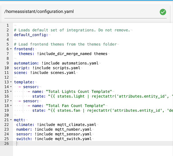

salut a tous
j’ai recu et installé le modul spa aussi mais je n’ai rien (ou pas grand chose en mqtt)
Capture d'écran 2024-05-15 140932
avez vous une idée ?
@la_fouine appui sur les bouton du pupitre ca devrait te faire remonter les infos
tu utilises HA ?
J’ai trouvé …
Suite à la MAJ firmware il faut rajouter dans le code yaml SpaTiTan/ sur les topic
  • topic: « /wifi/state »
    devient
  • topic: « SpaTiTan/wifi/state »
    :grinning:
affirmatif je suis sur ha :innocent:

Tandis que pour le code le !inculde n’est pas valide dans mon config.yaml
Je suis un peu perdu.
Update:16:06 may 21
Le include n’est plus un problème.

Concernant la conf mqtt dans HA, le configuration.yaml qui te donne une erreur en ligne 23. Le yaml est normalement très strict, donc les lignes 22 à 25 doivent commencer par 2 espaces et non 1 seul. On va commencer par cela.

Exactement, il faut créer les fichiers mqtt_*.yaml au même endroit que le configuration.yaml
