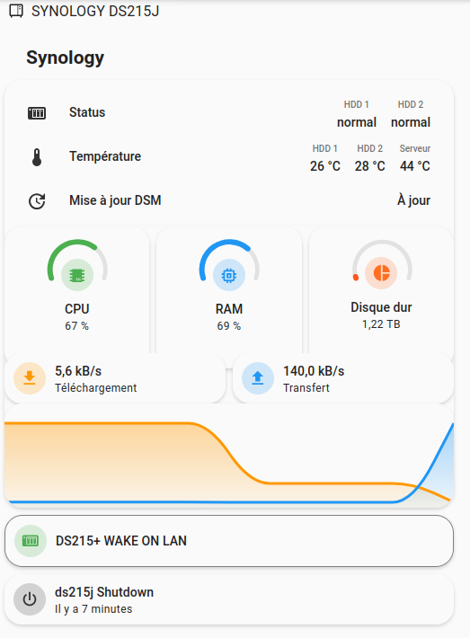

J'ai un petit souci avec le wake on lan de mon synology.
J'ai ajouté les lignes YAML dans ma configuration et le bouton est bien crée, mais sa ne fonctionne pas correctement.
wake_on_lan:
switch:
  - platform: wake_on_lan
    mac: 00:11:xx:xx:xx:xx
    host: 192.168.x.xx
    turn_off:
      service: button.press
        entity_id: button.ds215j_shutdown

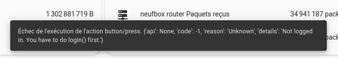

Quand je veux eteindre avec le bouton shutdown, j'ai un message d'erreur
De ce que je comprend, il me dit que je ne suis pas Loggé et donc je ne peux eteindre.
Pourtant l'Integration est bien reconnu.
Je suis obligé de me loguer sous firefox au nas et apres sa fonctionne.
Je peux eteindre avec le bouton shutdown et rallumer avec le bouton wake on lan.
Mais une fois deconnecter du synology, je ne peux plus eteindre.
As tu ce probleme, faut il faire quelque chose de particulier ?
Merci pour ton aide
je n’éteins jamais mon NAS et je n’ai pas testé depuis un bon moment. En tout cas ça fonctionner quand j’ai eu fait des tests.
Tu as essayé de changer service: button.press en action: button.press ?
Sinon, il faut regarder les droits que tu as pour l’utilisateur que tu utilises pour home assistant qui accède au NAS.
