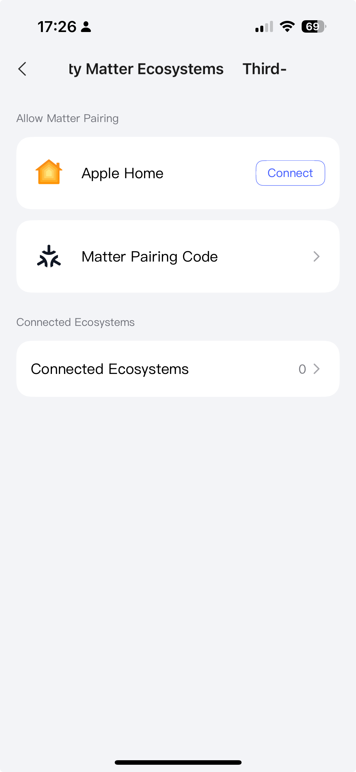

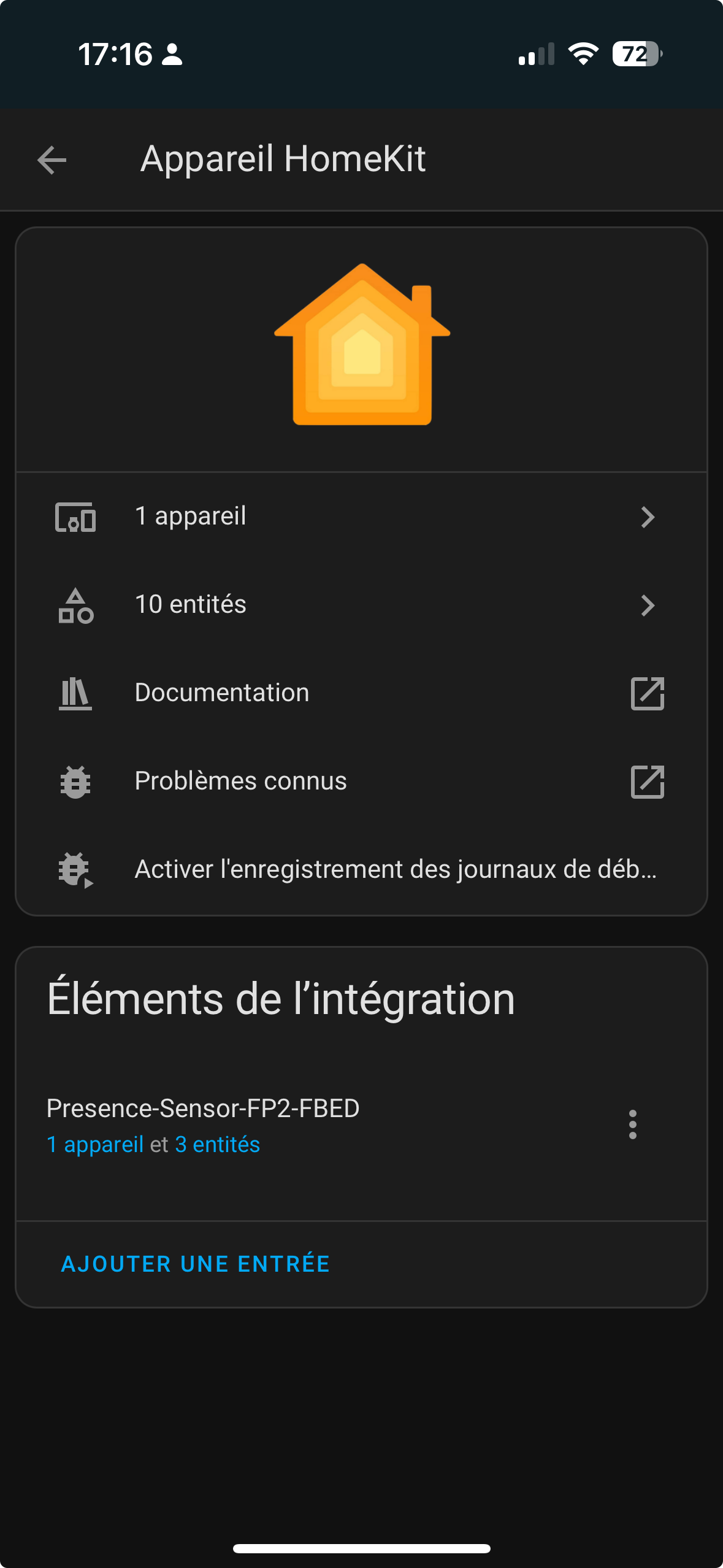

Est ce que tu aurais intégré la caméra à l’application Apple Homekit ? Je peux pas le confirmer à 100% car je n’ai pas HomeKit mais ya peut être un conflit. C’est pas impossible que tu ne puisse pas prendre la main sur les contrôles PTZ si la caméra est déjà associé à Homekit. Mais je ne peux pas le confirmer. Faudrait qu’une autre personne ayant intégré la caméra à Homekit puisse confirmer ou valider cette possibilité. Là à ce stade je ne peux que te conseiller de tenter de désinstaller Node-Red et son intégration puis de refaire l’installation. Je ne vois pas d’autres possibilités dans l’immédiat mais si tu as une partie des commandes qui fonctionnent, ya aucune raison que les autres (dont les commandes PTZ) ne fonctionnent pas.
J’ai supprimé la caméra de HomeKit sur HA, et dans l’appli Aqara j’ai supprimé toute liaison, comme ça je reprend sur des bases saines . Comment dois-je procéder pour refaire l’intégration de la caméra dans HA, au propre ?
Alors j’ai réessayé une réintégration au propre et je n’ai pas rencontré ton soucis. Donc je pense que le problème ne vient pas de l’intégration mais d’une étape ou d’une configuration précise de ton côté. Ceci dit, pour repartir au propre :

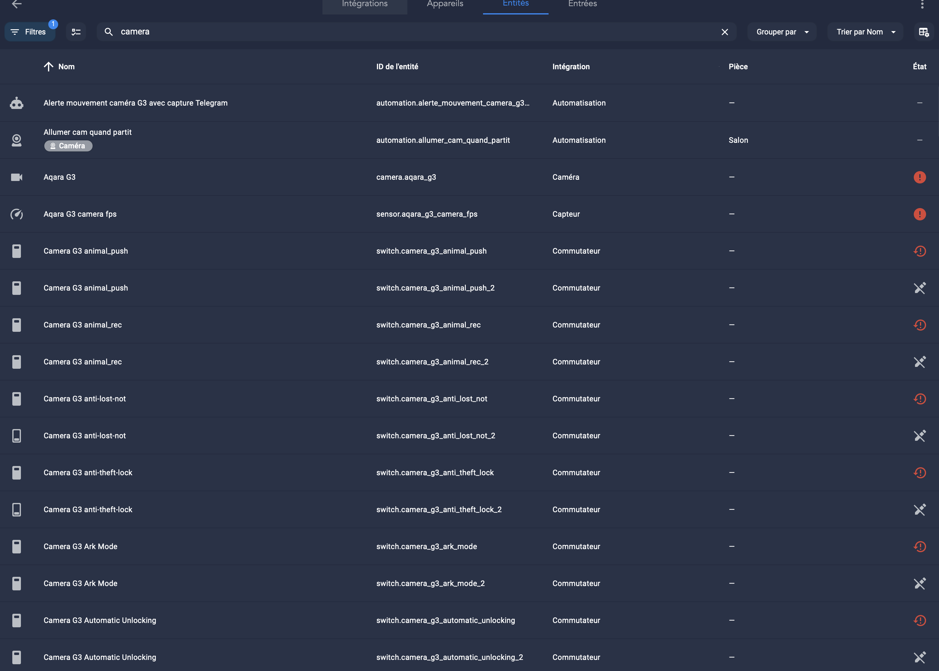

J’ai tout supprimer et pourtant j’ai encore ces entités là, je ne comprend pas et je ne sais pas comment les supprimer , car je n’ai pas l’option
Un rédémarre de HA devrait les supprimer automatiquement.
Non, j’ai eu beau avoir fais un redémarrage de HA et de la machine, les 2 n’ont pas effacés ces entités, j’ai pourtant dis à chaque fois que je voulais supprimé la config et dans file editor, j’ai supprimé frégate, go2rtc
vide le cache de ton navigateur.

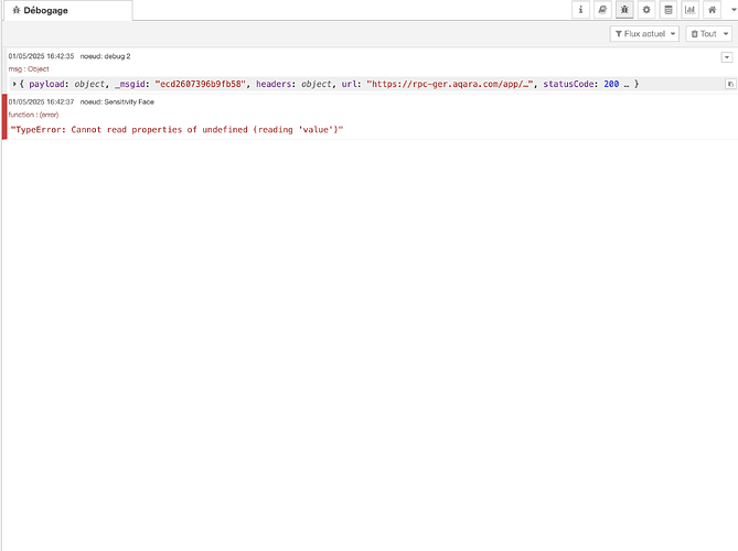

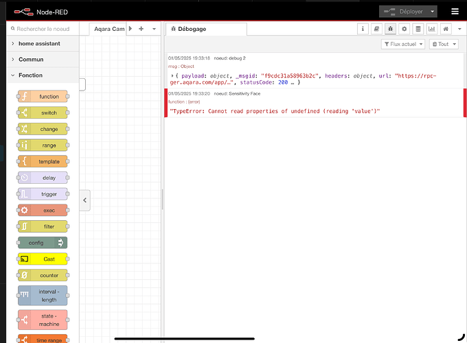

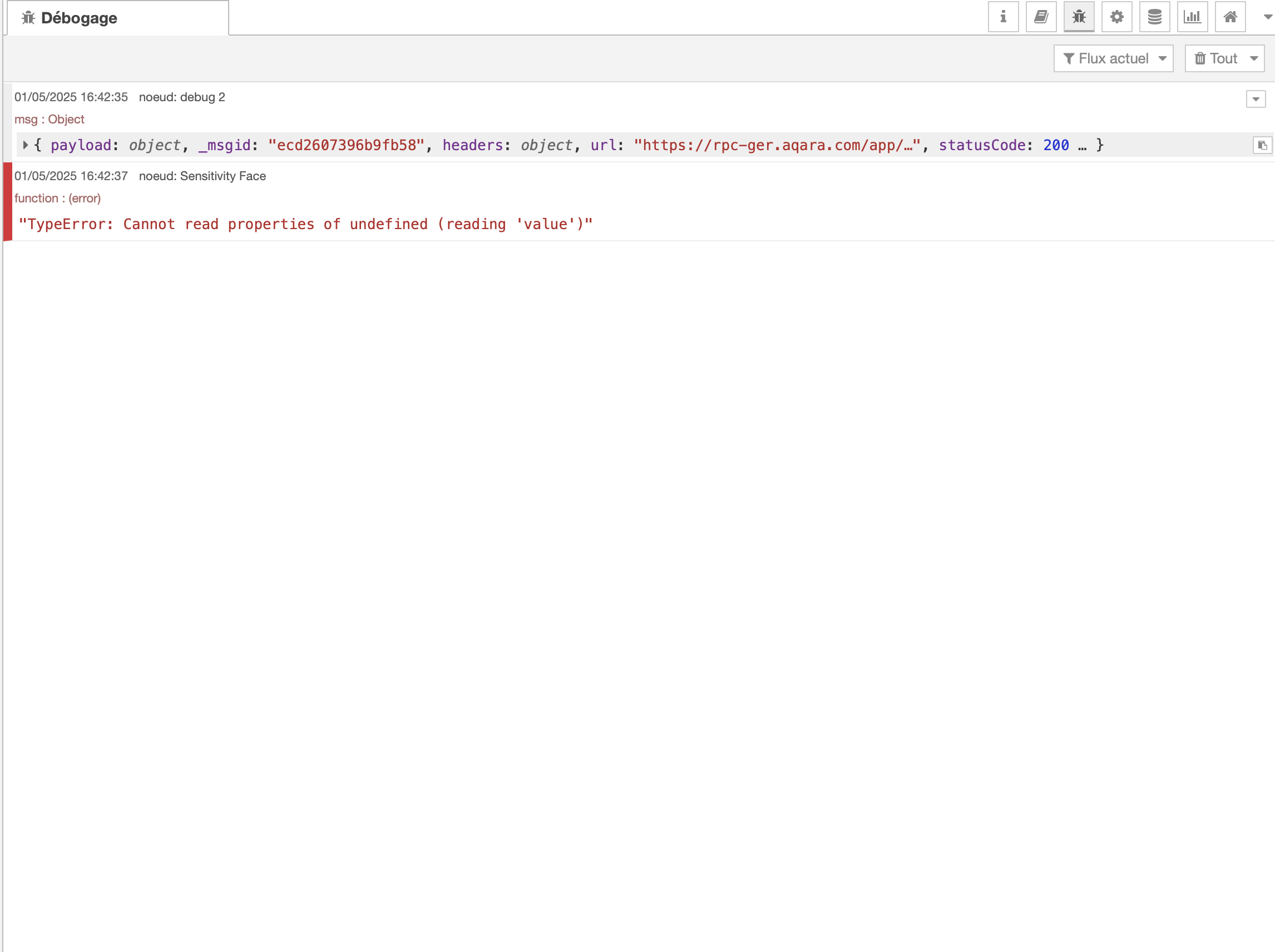

1 May 20:37:36 - [error] [ha-sensor:Camera G3 config] InputError: Attribute: TypeError: Cannot read properties of undefined (reading ‹ freesize ›)
1 May 20:37:41 - [error] [function:Sensitivity Face] TypeError: Cannot read properties of undefined (reading ‹ value ›)
1 May 20:37:46 - [error] [function:set eventlog] TypeError: Cannot read properties of undefined (reading ‹ resourceId ›)
1 May 20:37:51 - [error] [ha-sensor:Aqara MyDevice] InputError: Attribute: TypeError: Cannot read properties of undefined (reading ‹ did ›)
1 May 20:39:02 - [error] [function:Sensitivity Face] TypeError: Cannot read properties of undefined (reading ‹ value ›)
1 May 20:39:12 - [error] [function:Sensitivity Face] TypeError: Cannot read properties of undefined (reading ‹ value ›)
1 May 20:39:54 - [error] [function:Sensitivity Face] TypeError: Cannot read properties of undefined (reading ‹ value ›)
Il y a de fortes chances que les données que tu as enregistré dans le noeud config ne soit pas bonnes. Car en faites là il n’a même pas la connexion à l’API.

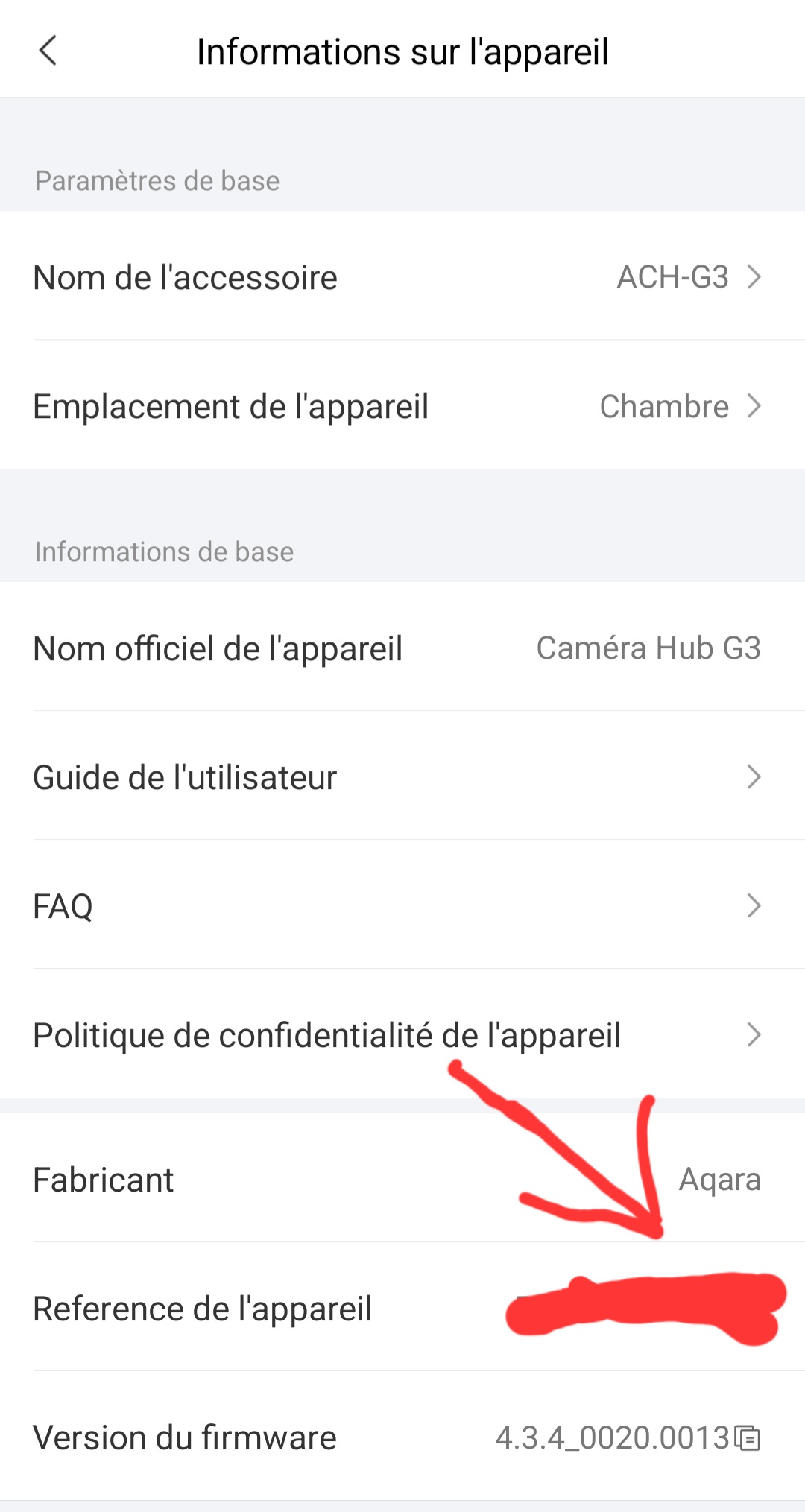

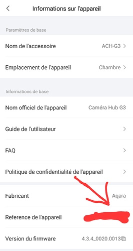

Vérifie le token, l’appid et le lumi1. Ton lumi1 c’est lumi1.xxxxxx (« xxxxxx » c’est l’adresse mac de ta caméra que tu trouves dans l’app Aqara Home → Accessoire → Nom de ta caméra → Reference de l’appareil). Donc au final tu auras « lumi1.{reference-de-appareil} ». A rentrer tout en minuscule de préférence.
Oui j’ai regardé sur Freebox Connect et sur l’app Aqara pour la Mac Address et pour les autres infos, j’ai fais un copie colle des infos du terminal, je sais pas si on peut passer en mp, pour qu’on fasse un partage d’écran/teamviewer. Afin que tu vois

Cause du problème trouvé. Pour ceux qui passent par là, j’ai mis le tuto à jour puisque pour le lumi1.xxxxxxx à renseigner dans Node-RED, il faut rentrer l’adresse MAC de votre caméra tout en minuscule, sans les tirets ou double-points de séparation !
