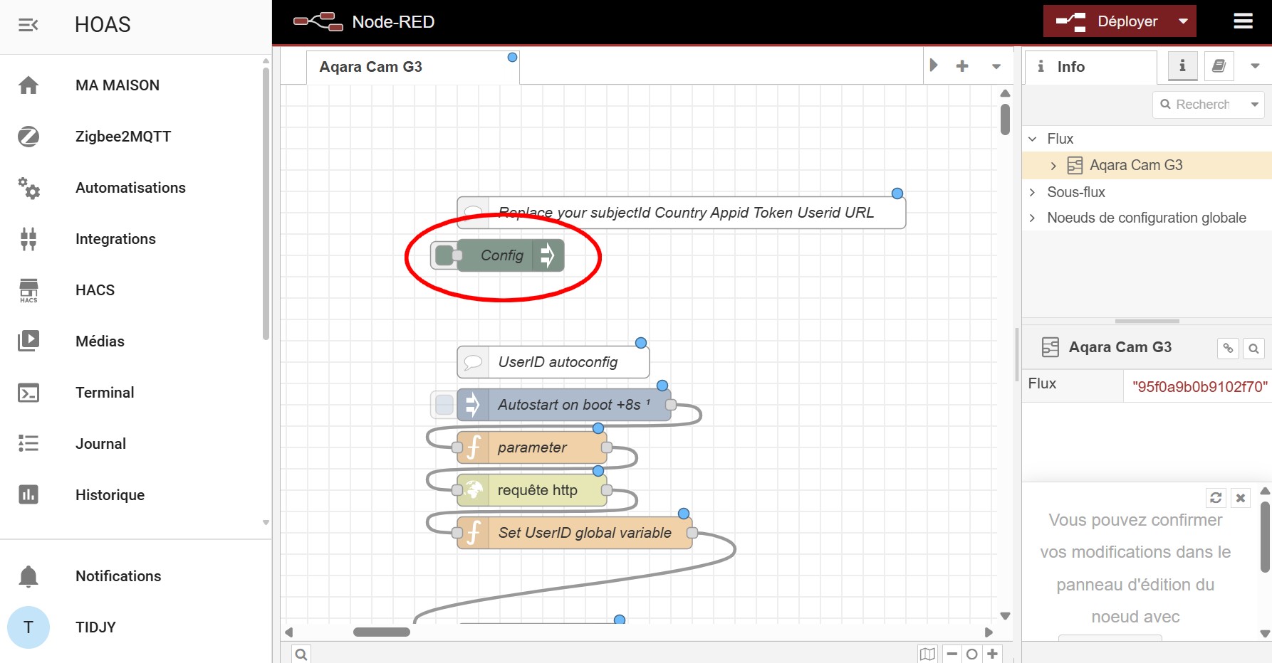

3. Importer et configurer le flux Aqara G3 pour Node-RED :
A cette étape il nous faut télécharger le flux Node-RED pour notre caméra. Ce flux continent nos appels à l’API Aqara et va donc exécuter les fonctions permettant de contrôler notre caméra depuis HA. On commence par télécharger le fichier json du flux : Aqara_G3_nodered.json. Une fois cela fait, on se rend dans le module Node-RED (il doit se trouver dans la barre de navigation latérale de Home Assistant. On y dépose le flux Aqara_G3_nodered.json soit par glissé-déposé ou en ouvrant le menu hamburger en haut à droite puis ImporterSélectionner un fichier à importer. Là, vous l’aurez compris, vous sélectionnez le fichier précédemment téléchargé sur votre machine. Cliquez sur [Importé]. Si tout s’est bien passé, vous vous retrouvez avec le flux importé dans un nouvel onglet de votre espace de travail Node-RED. Cet onglet dispose donc du flux nouvelle importé et est nommé par défaut Aqara Cam G3. Vous pouvez supprimé tout autre onglet (clic droit sur l’onglet à supprimer puis Supprimer)

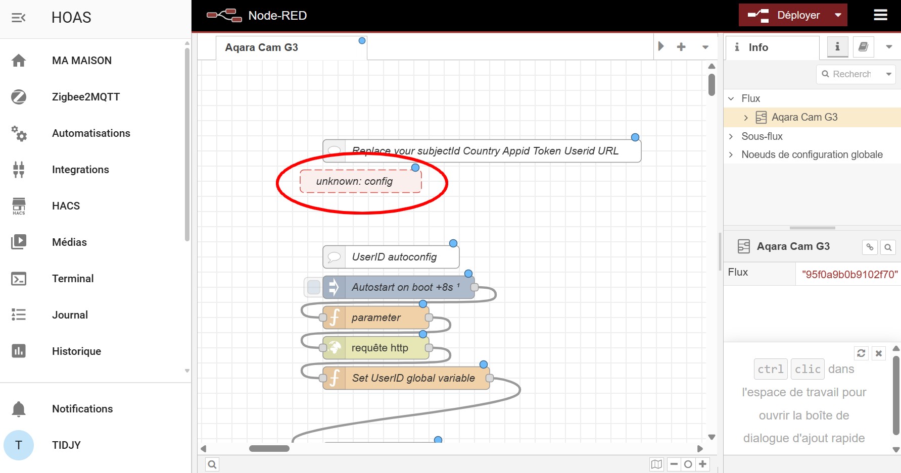

NOTE: De mon côté, dans le flux importé, le type du nœud « config » n’était pas reconnu par Node-RED (ce type de noeud se trouve en tête des flux, pas besoin de scroller vers le bas mais vous devriez le retrouver en scrollant vers la droite).
Pour résoudre ce problème, j’ai dû installé le type de noeud manquant : Depuis le menu hamburger de Node-RED, cliquez sur [Gérer la palette]. Dans la fenêtre qui s’ouvre, cliquer sur l’onglet [installer] puis recherchez node-red-contrib-config depuis la barre de recherche. Cliquez sur le bouton [installer] en regard de la ligne pour ce noeud. Après installation vous pouvez fermer la fenêtre. A présent il n’y a plus d’erreur pour ce nœud.
Ce problème n’était pas reporté par l’auteur de l’intégration donc cette étape n’est peut-être pas nécessaire pour tout le monde.

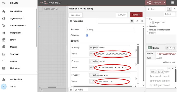

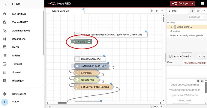

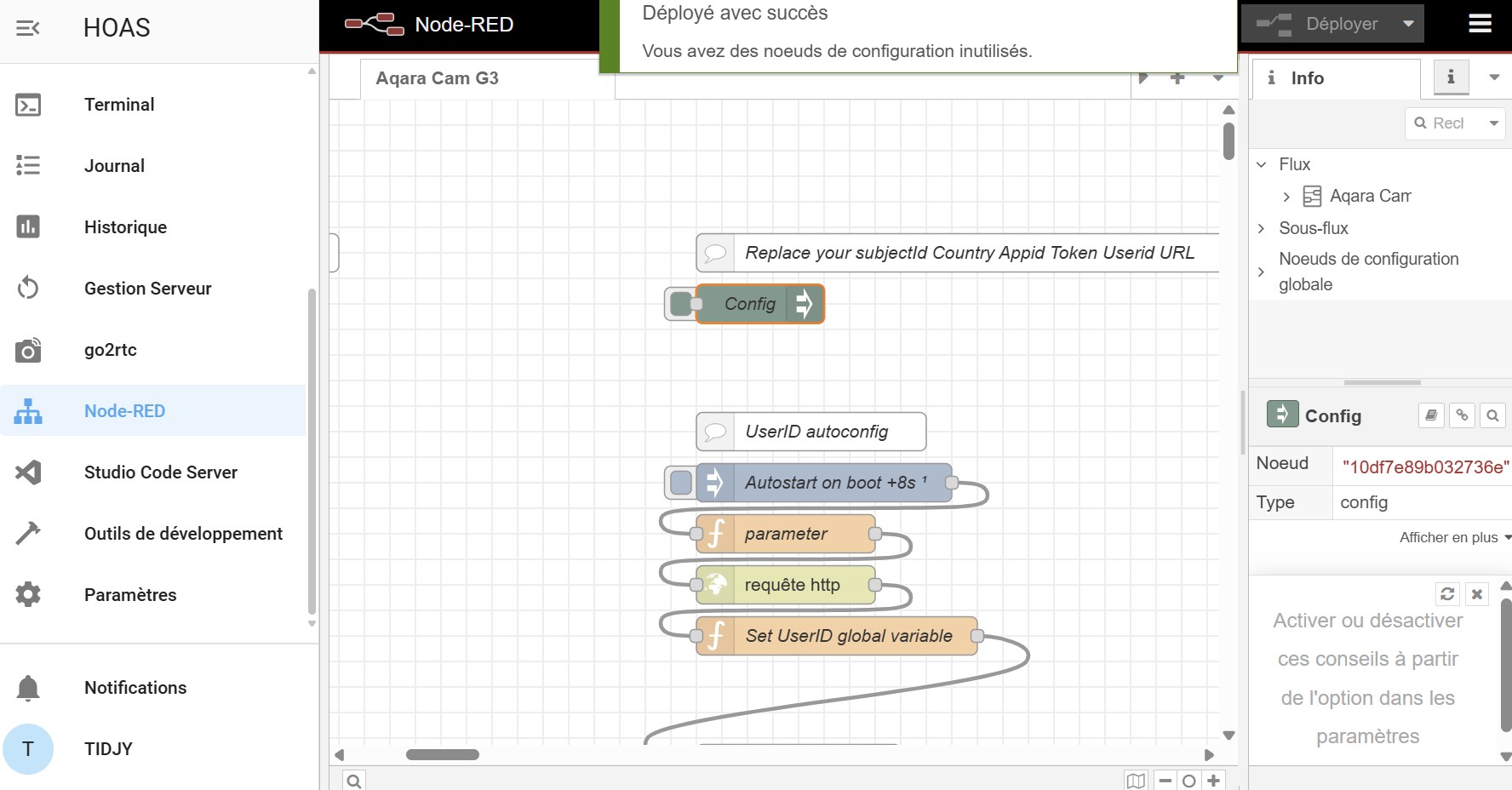

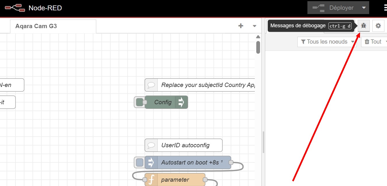

  • Vos informations enregistrées dans un coin, il faut donc les renseigner dans Node-RED afin de finalement pouvoir se connecter à l’API d’Aqara et contrôler votre caméra. Revenez sur l’espace de travail Node-RED puis cherchez le noeud nommé config. Double cliquez dessus. Dans la fenêtre qui s’affiche, faudra donc reporter les informations précédemment enregistrées.
    • Vous devez remplir tous les champs nommés Value. Pas besoin de remplir le dernier, la valeur de ce champs sera généré automatiquement par la suite.
    • Pour le champs country, si vous êtes en France, vous devez rentrer fr-FR. Pour la belgique fr-BE. Pour les Etats-Unis us-US. Pour l’Italie it-IT. Pour les autres pays vous avez compris je pense.
    • Pensez à vérifier que la valeur pré-remplie pour le champs server soit correcte par rapport à vos données d’identification précédemment générées sinon remplacez par la bonne valeur.
    • Pour le champs SubjectID, la valeur a associé est disponible depuis l’application Aqara Home (Cela se trouve dans les paramètres de la caméra, dans Informations de l’appareilRéférence de l’appareil). Vous pouvez aussi trouver cette information depuis les paramètres de votre routeur/modem, puisque qu’il s’agit normalement de votre adresse MAC sans les tirets ou double-points de séparation. Une fois cette valeur récupérée, vous l’entrez donc dans le champs Value en regard de SubjectID mais n’oubliez pas de faire précéder cette valeur par « lumi1. » . Au final vous aurez quelque chose de la forme « lumi1.xxxxxxxxx » ← tout en minuscule sinon ça ne fonctionnera pas.
    • Cliquez sur le bouton [Terminer] en haut à droite pour valider toutes les informations renseignées.
    • Vous pouvez à présent déployer votre flux de noeuds en cliquant sur le bouton [Déployer] en haut à droite.
Une notification de confirmation confirme le déploiement.

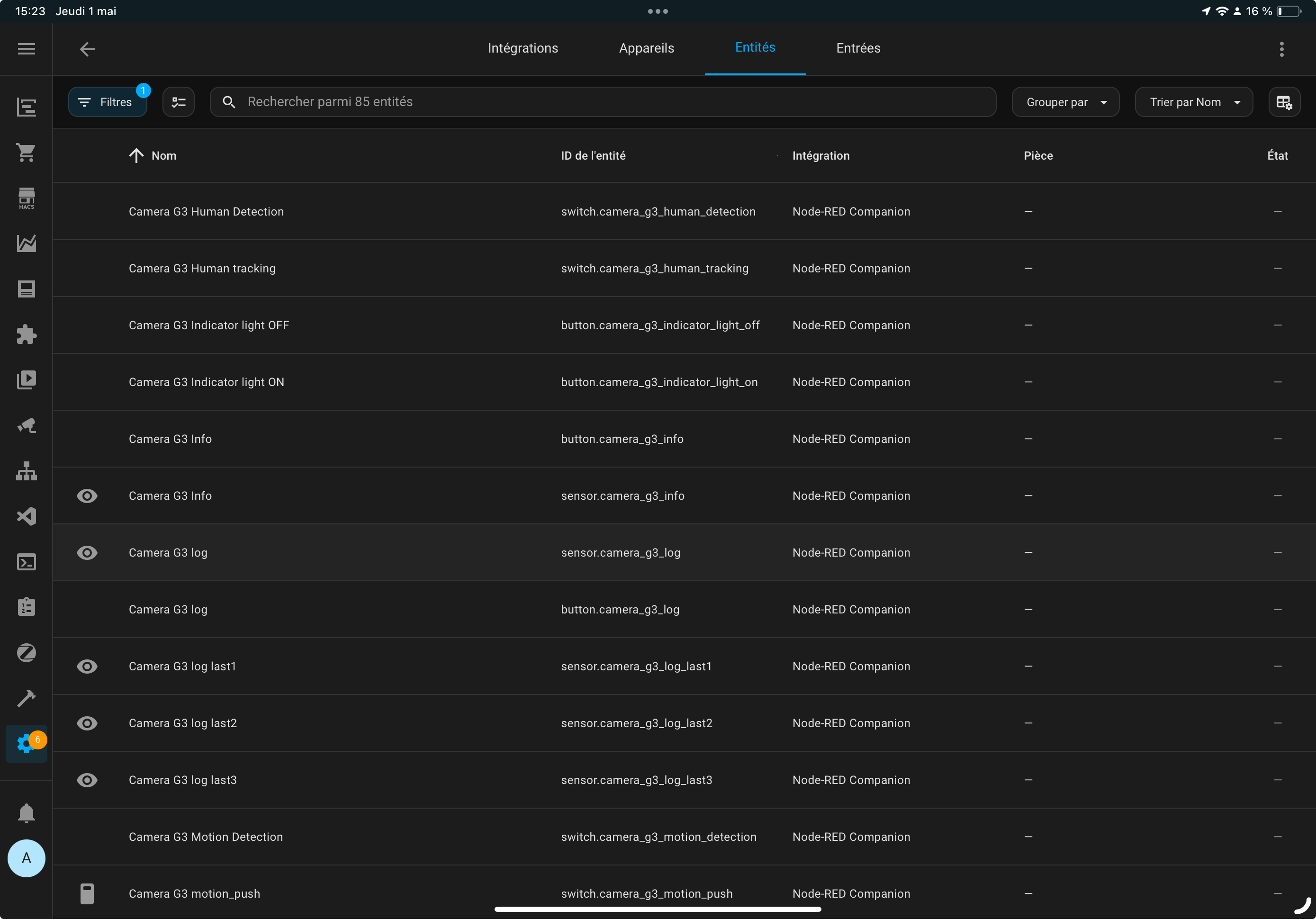

Ca y est. Vous avez suivi les nombreuses mais simplicimes étapes permettant d’inégrer votre caméra G3H à Home Assistant ? Normalement vous avez désormais le contrôle de la caméra depuis Home Assistant. Pour confirmer tout cela, rendez-vous dans le menu de navigation de Home Assistant, paramètresAppareils et ServicesNode-RED Companion. Vous devriez voir que 83 nouvelles entités on été crées. Chacune d’elles représentent des informations ou des fonctions associées à votre caméra.

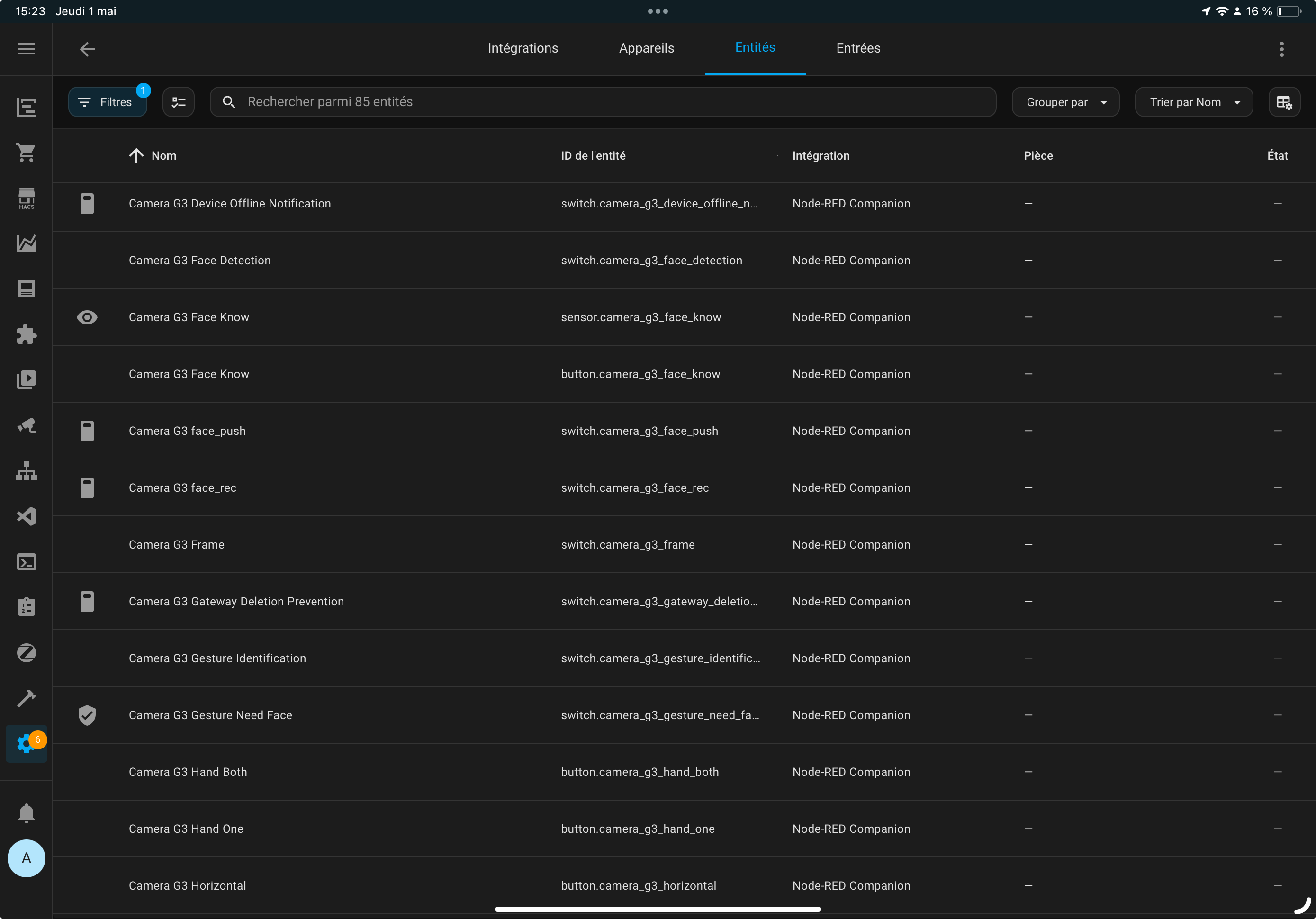

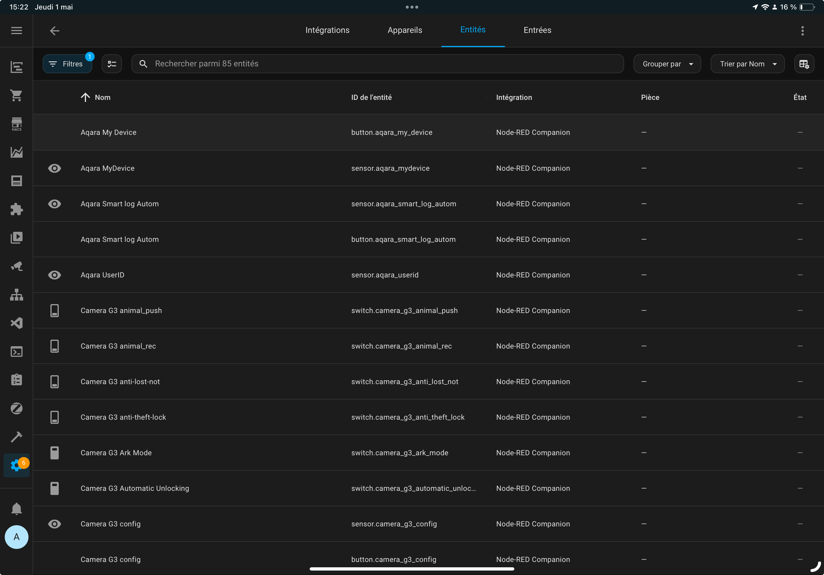

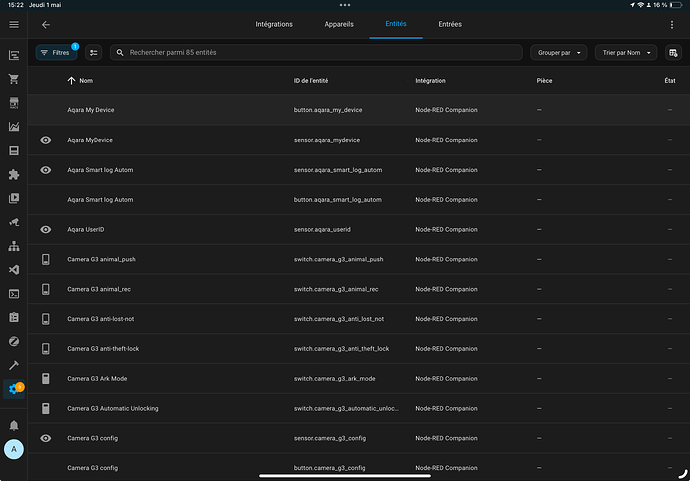

  • Cliquez sur « entités » pour voir la liste complète de toutes les entités. A partir de là c’est à vous de découvrir toutes les entités et de tester leur bon fonctionnement. Il n’y a pas de documentation sur ce que fait chacune des entités mais voici une liste de quelques entités intéressante que vous pourrez éventuellement utiliser régulièrement sous Home Assistant :
    • Caméra G3 Horizontal (activée par défaut. C’est l’orientation de limage de votre caméra. Ici l’orientation est classique : C’est à dire que votre caméra est posée à plat sur un support (un meuble par exemple).
    • Caméra G3 Upside Si votre caméra est tête à l’envers car fixé au plafond, c’est cette entité qu’il faut activer pour retourner l’image et l’avoir à l’endroit sur votre écran.
    • Camera G3 Night Video Auto/On/Off : 3 entités pour la gestion de la vision infrarouge quand il fait nuit (en automatique en fonction de l’éclairage de la pièce. Ou à activer/désactiver manuellement).
    • Camera G3 Power-off ptz-memory : En cas de coupure de courant, votre caméra reprend automatiquement la dernière position connue à sa réactivation (activé par défaut).

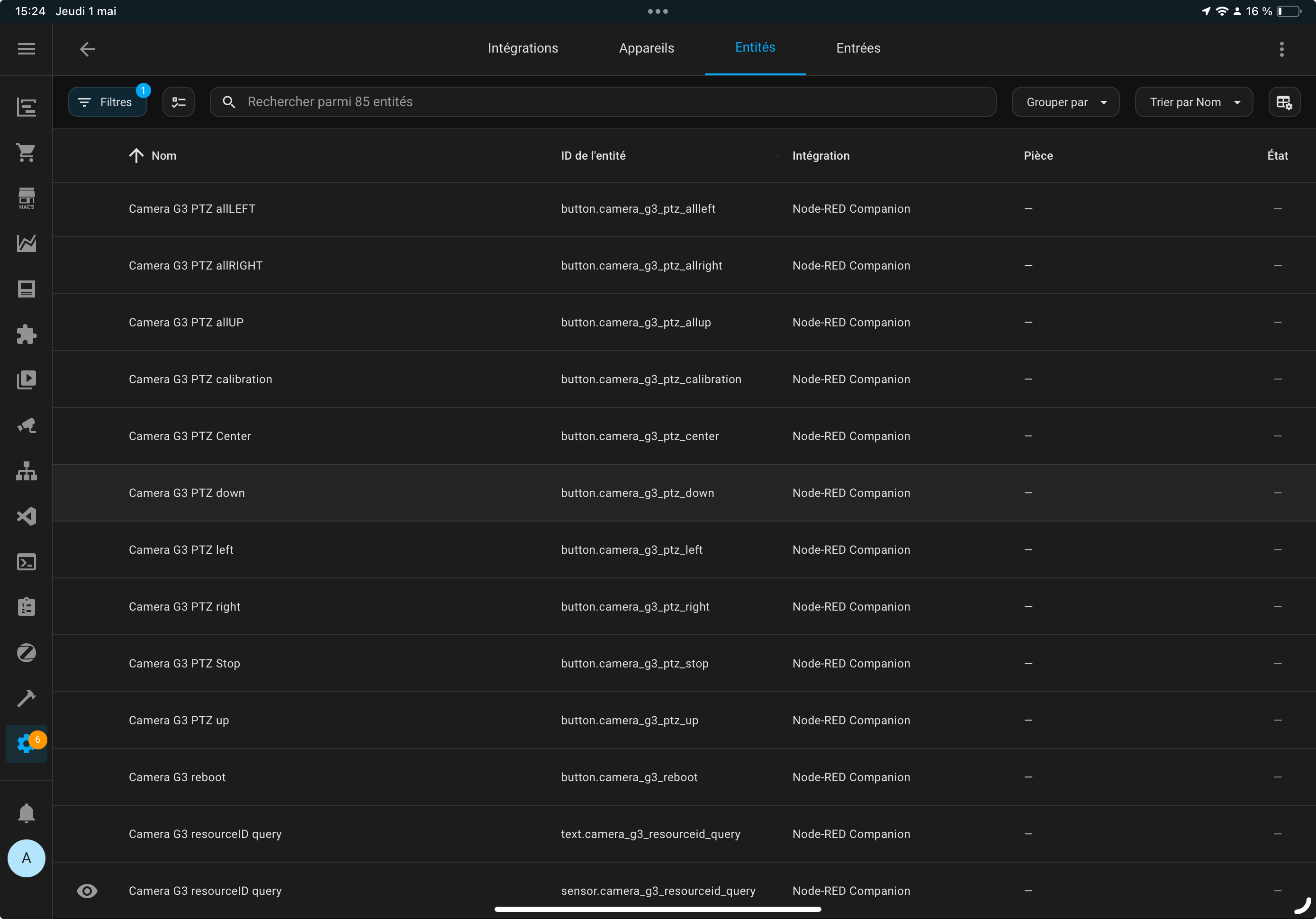

    • Camera G3 PTZ left/right/up/down : 4 entités pour gérer la rotation et l’inclinaison de la caméra suivant un pas défini
    • Camera G3 PTZ AllLEFT/AllRIGHT/AllUP/AllDOWN : De même, 4 entités pour activer un panoramique complet vers la gauche ou vers la droite. Ou une inclinaison complète vers le haut ou vers le bas.
    • Camera G3 Reboot : Pas de mystère, cela redémarre la caméra
    • Camera G3 Timestamp : Pour afficher l’heure et la date de la diffusion en cours. (désactivé par défaut).
Et bien évidemment les fonctions de sécurité telles que détection de personnes, d’animaux, de mouvement et de sons anormaux. A noter qu’il n’est pas possible d’activer à la fois la détection de personnes et la détections d’animaux. Faudra faire un choix. Mais l’activation d’une détection désactivera automatiquement l’autre.
Vous pouvez donc contrôler votre caméra avec la plupart des fonctions disponibles dans Aqara Home. Et surtout bien plus de fonctions qu’en passant par Homekit (pas de fonctions PTZ depuis Homekit par exemple même si une mise à jour serai prévue dans les prochaines versions de HomeKit pour régler cette absence). Tout ceci est bien beau mais nous n’avons pas pour le moment le flux qui permet d’afficher ce que voit la caméra. On va donc mettre cela en place.

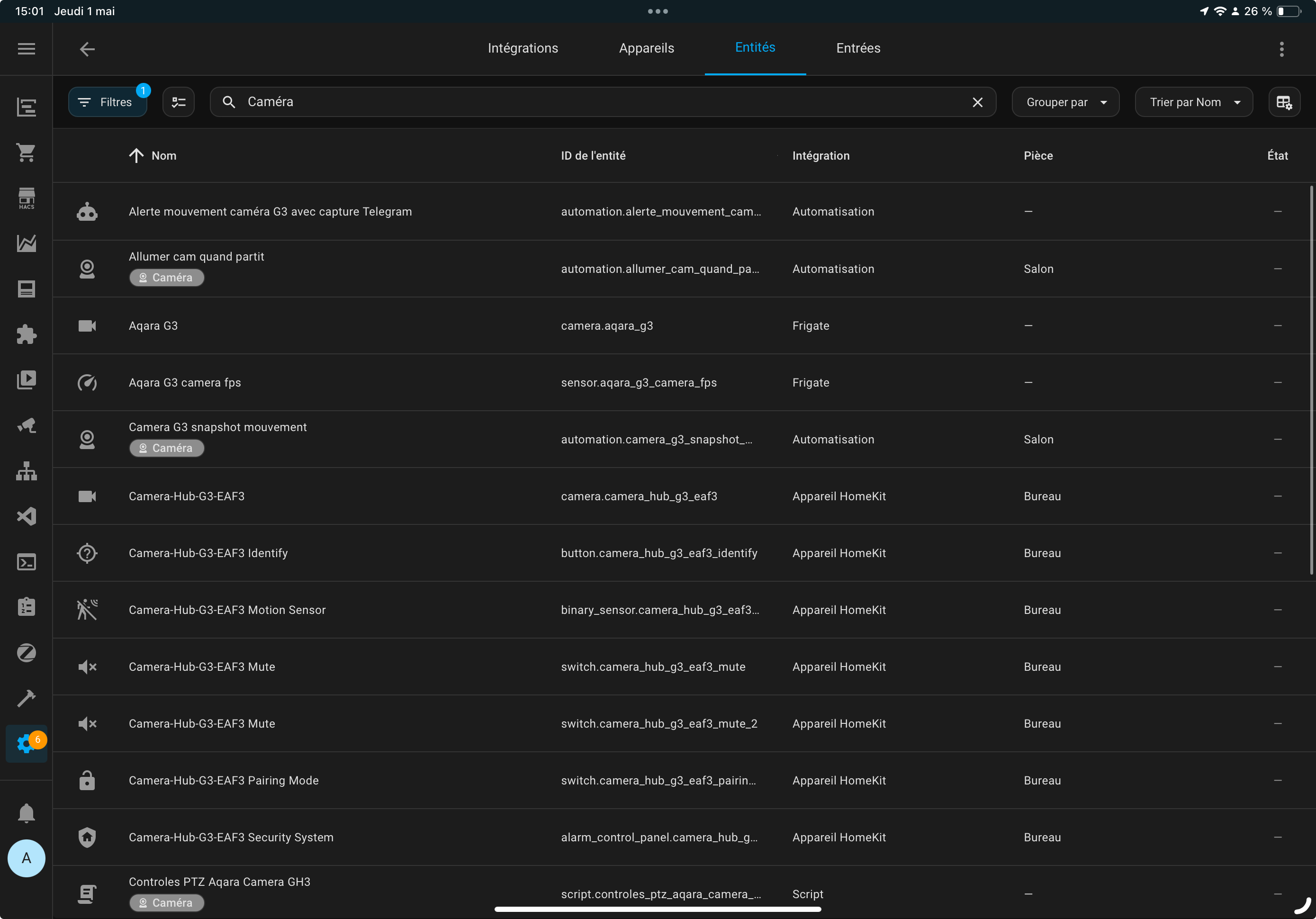

Mais avant toute chose, il faut ajouter notre caméra à HA comme pour n’importe quel autre appareil. Si votre caméra est sur le même réseau local que votre server HA, l’intégration Appareils Homekit apparaitra directement dans HA. Suffit d’ajouter votre caméra, notamment grâce à homekit qui se trouve cette dernière.

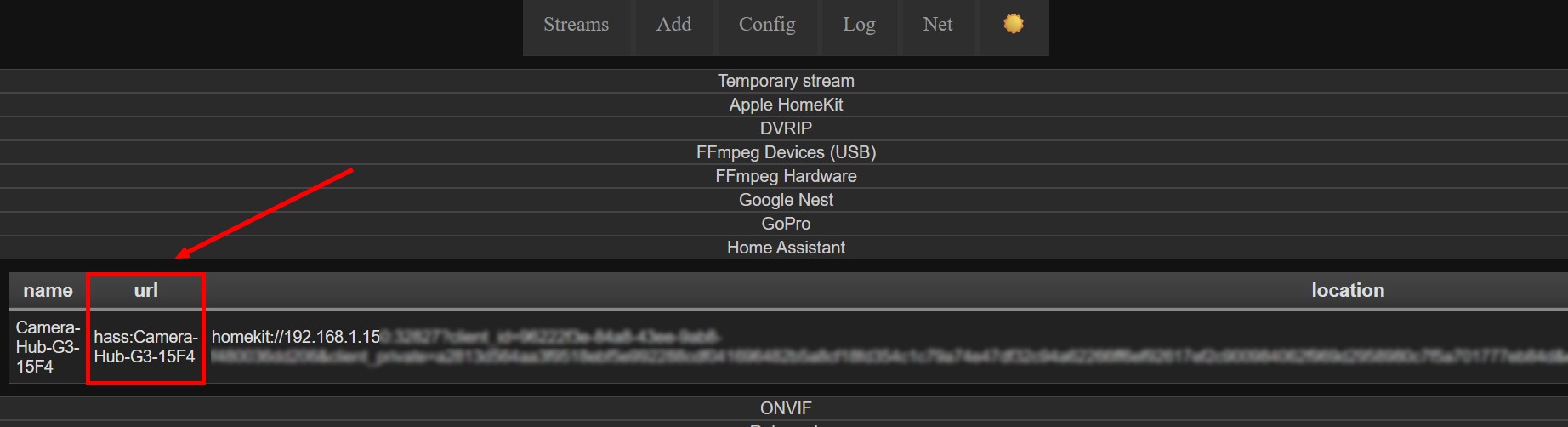

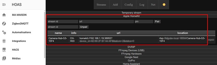

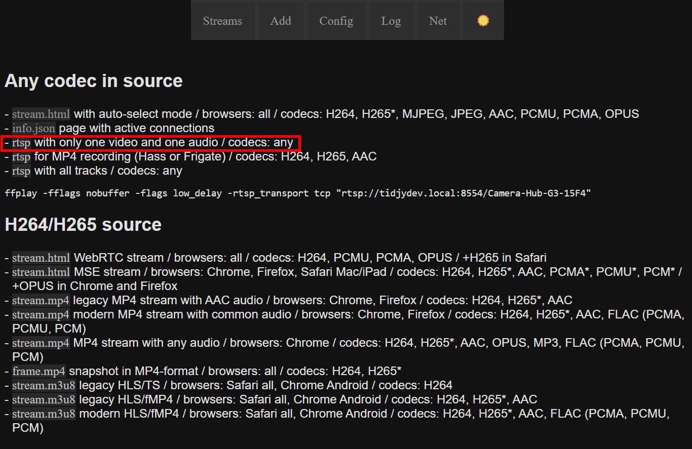

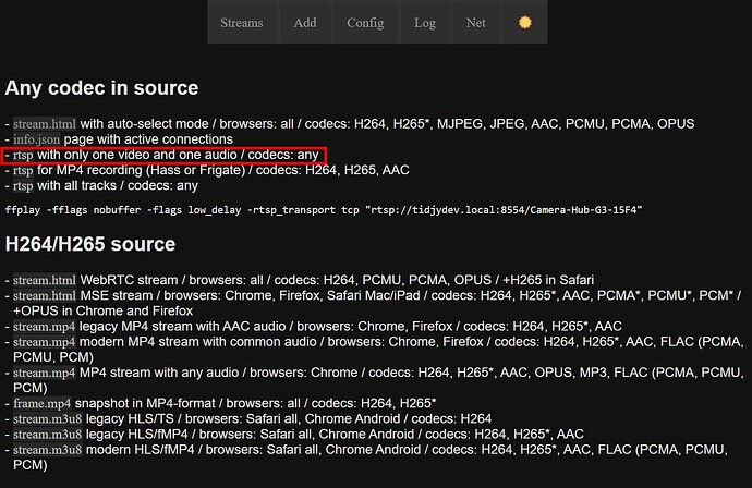

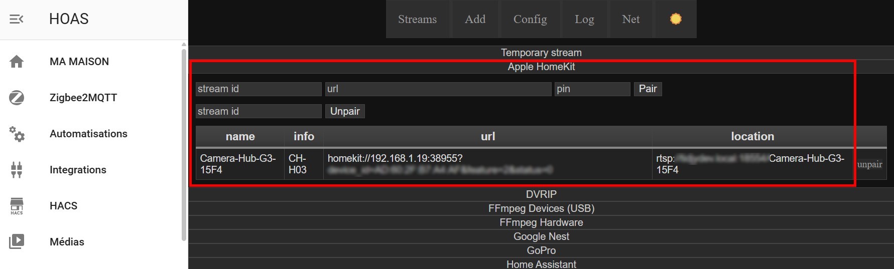

On va commencer par ajouter le flux de notre caméra. Il n’y a qu’une méthode fonctionnelle pour le faire. Puisque Aqara nous autorise pas à récupérer l’adresse RTSP du flux nativement, nous devront passer par la recherche des appareils HomeKit depuis Go2RTC. Rendez-vous dans l’onglet Add de Go2RTC.
Depuis cet onglet vous avez une liste avec différents services de flux. Celui qui nous intéresse est naturellement Homeassistant et non Apple Homekit car vous avez déjà intégré la caméra à Homekit. Cliquez dessus. Après un chargement de quelques secondes, vous devriez voir apparaitre votre caméra.
Grosso-Modo, la colonne url c’est l’adresse formatée de votre flux fournit par HA. Tandis que location c’est l’adresse de votre flux telle que fournit par le protocole homekit. Pour plus de simplicité, nous allons utilisé l’adresse fournie par HA car plus simple à retenir/copier-coller que celle de homekit. Copiez-collez l’adresse de la colonne url puis rendez-vous dans l’onglet Config. Complétez votre configuration avec les lignes suivantes :
  username: # choisi un nom
  password: # choisi un mot de passe
  listen: ":11984"
rtsp:
  listen: ":18554"
webrtc:
  listen: ":18555/tcp"
  ice_servers: []
streams:
  Nom-Personnaliser-du-flux: hass:Camera-Hub-G3... # url HA de la caméra
Pour les username et password ils ne sont pas obligatoires. On pourrait les supprimer et ne garder que les paramètres listen mais le fait d’indiquer un username et password permet de protéger l’accès à ton flux rtsp depuis l’extérieur si besoin et surtout de protéger l’accès à l’interface de go2rtc. Car n’importe qui sur ton réseau local y a accès s’il connait l’url. Ici, l’username et le password renseigné sera demandé à chaque nouvelle connexion à l’interface Go2RTC (la déconnexion automatique se fait au bout de quelques minutes d’inactivités).

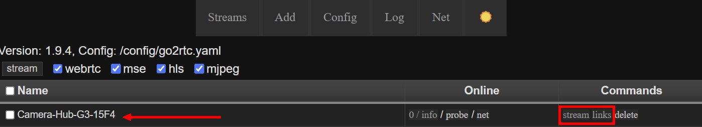

Sauvegardez la configuration. Pour vérifier la bonne sauvegarde, rendez-vous dans l’onglet « Stream ». Vous verrez le nom de votre flux s’afficher avec le nom personnalisé que vous avez choisi. Gardez-ce nom en tête (ou copiez/collez-le).
En cliquant tout au bout de la ligne à droite sur [stream], vous pourrez ouvrir une nouvelle fenêtre et voir le live de votre caméra. ENFIN ! :cowboy_hat_face: Il était temps ! N’est-ce pas ? Revenez en arrière et au bout de cette même ligne vous pouvez cliquer sur le bouton [links]. Ici vous découvrirez toutes les adresses sous différents format et protocoles pour votre flux dont le très populaire rtsp. Vous pouvez par exemple utiliser cette adresse dans VLC ou tout autre logiciel étant capable de récupérer une source vidéo.

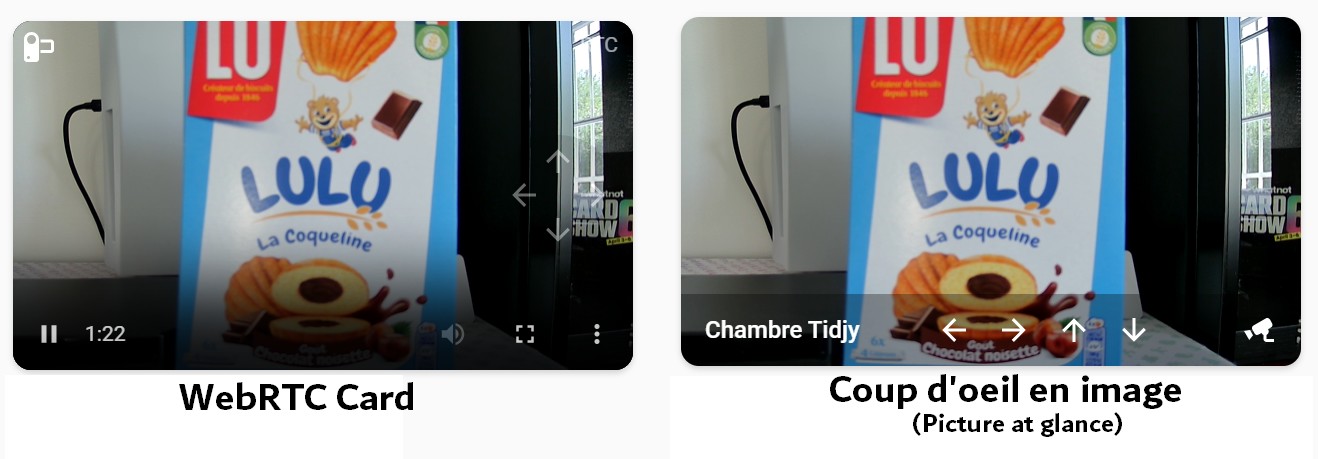

A présent que nous avons le contrôle à distance de la caméra + le flux en direct, nous allons associer les 2 fonctionnalités afin qu’elle se retrouve sur le tableau de bord de Home Assistant. On pourra finalement afficher le flux tout en contrôlant la caméra. Mais tout d’abord nous allons afficher le flux en direct sur le tableau de bord. 2 options sont possibles avec chacune leurs différences mais au final le résultat sera sensiblement le même :
  • La carte native de Home Assistant nommée « Coup d’oeil en image » (« Picture Glance » en anglais).
  • La carte WebRTC qui sera installée via l’intégration WebRTC Camera.
Voici les différences sur le résultat que vous pourriez obtenir :
La différence la plus notable concerne le rendu de votre carte. Si la qualité vidéo ne devrait pas changer, les éléments qui composent votre carte seront placés à un endroit fixe et non modifiable (dans un bandeau sous la carte pour « Coup d’oeil en image » ou définis par vos soins avec du CSS (pour la carte WebRTC). Au final, le choix dépendra de vos goûts. Personnellement, je préfère avoir le bouton directionnel proposé par la carte WebRTC mais surtout avoir un contrôle total du placement de mes autres boutons de contrôles sur ma carte.
Si vous souhaitez afficher votre flux dans la carte Coup d’oeil en image, Vous n’avez rien à faire si ce n’est utilisé la carte. Tuto terminé si vous avez utilisé cette méthode. Inutile d’aller plus loin ! Mais vous pouvez toujours voir différents exemples pour l’organisation et la personnalisation du flux en direct en cliquant ici :point_left:
Si vous souhaitez afficher votre flux dans la carte WebRTC, il suffit de continuer à lire la suite de ce tutoriel.

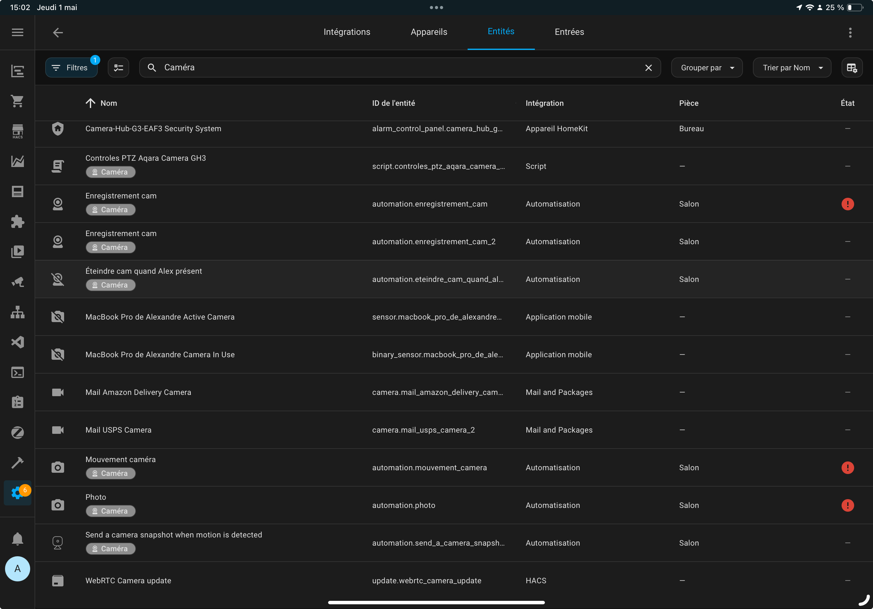

Normalement tout doit fonctionner. Quand tu dis que les commandes du PTZ ne fonctionne pas, tu parles depuis la carte WebRTC ou depuis le companion Node-RED ?
Dans la carte webrtc ça m’indique" action scripts controls introuvable " et via node red companion , je clique sur appuyer , je vois bien la commande qui se lance dans l’historique. Mais sur le visuel de l’appli Aqara, ça nw bouge pas . Comme indiqué avant , il n’y a que ptz calibration qui fonctionne.
Je ne comprend pas
Si ça fonctionne du côté de Node-RED Companion, je pense que le problème vient de l’id de service dans la carte WebRTC.
Essaie de remplacer la partie de contrôle PTZ par ceci dans la carte WebRTC:
ptz:
  service: script.camera_gh3_ptz_controls
  data_left:
    direction: left
  data_right:
    direction: right
  data_up:
    direction: up
  data_down:
    direction: down
Et vérifier que l’id de service renseigné: script.camera_gh3_ptz_controls correspond bien à l’id de service enregistré dans ParamètresAutomatisationScripts. Puis clique sur les 3 petits points au bout de la ligne du script PTZ → ParamètresID de l’entité.
J’avais fais une erreur à ce niveau sur l’id à renseigné dans le tuto.
En fait sur nod red companion
J’ai
Ptz calibration
Night vision On/off
Reboot
Upside
Horizontal
Qui fonctionne
Les autres ptz ne fonctionne pas .
Et pour la carte , ça met l’erreur mentionné plus haut .

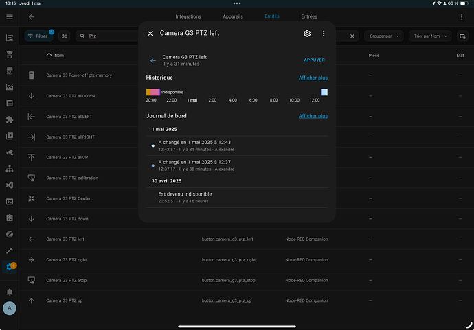

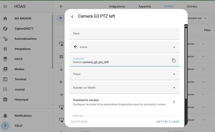

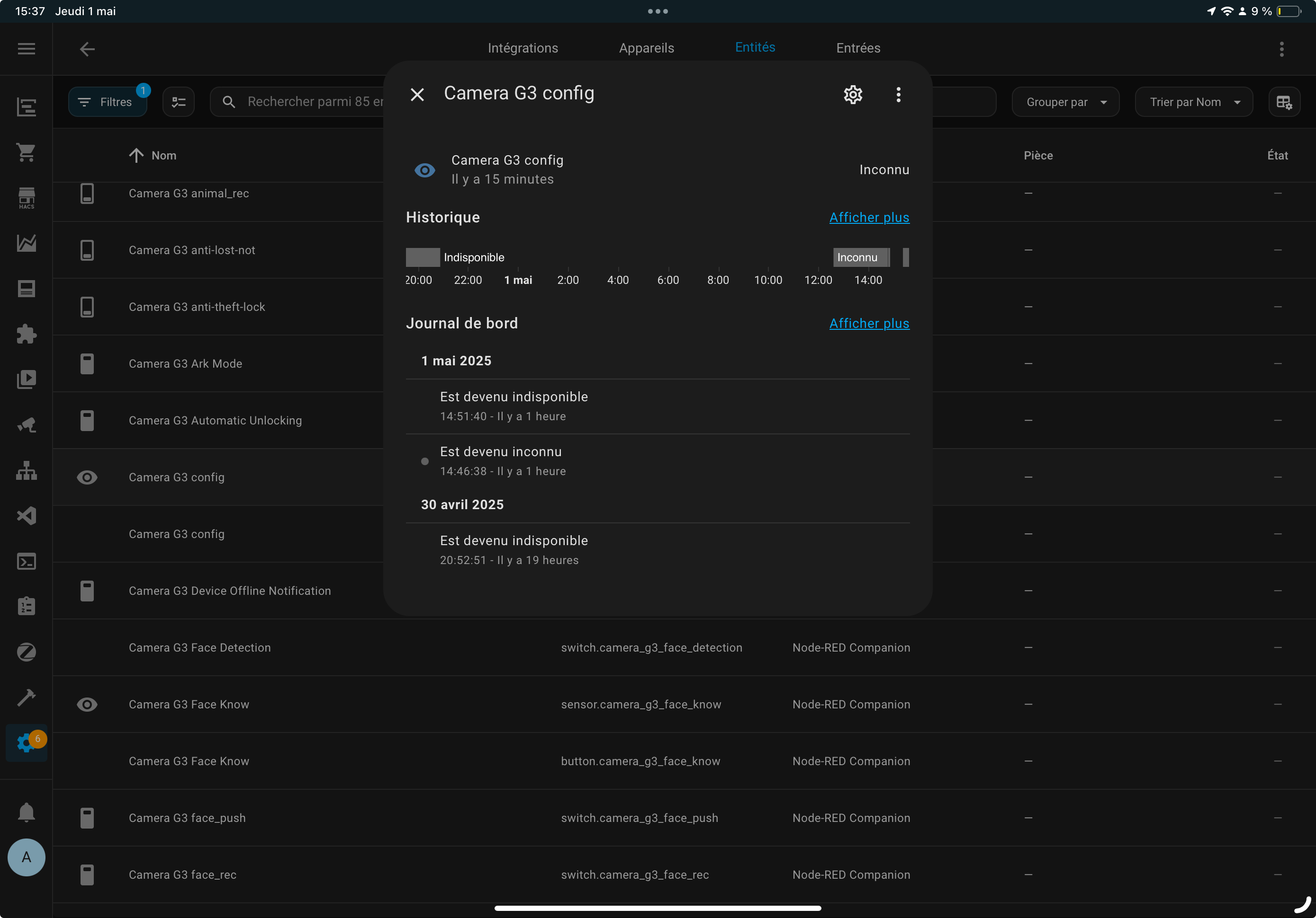

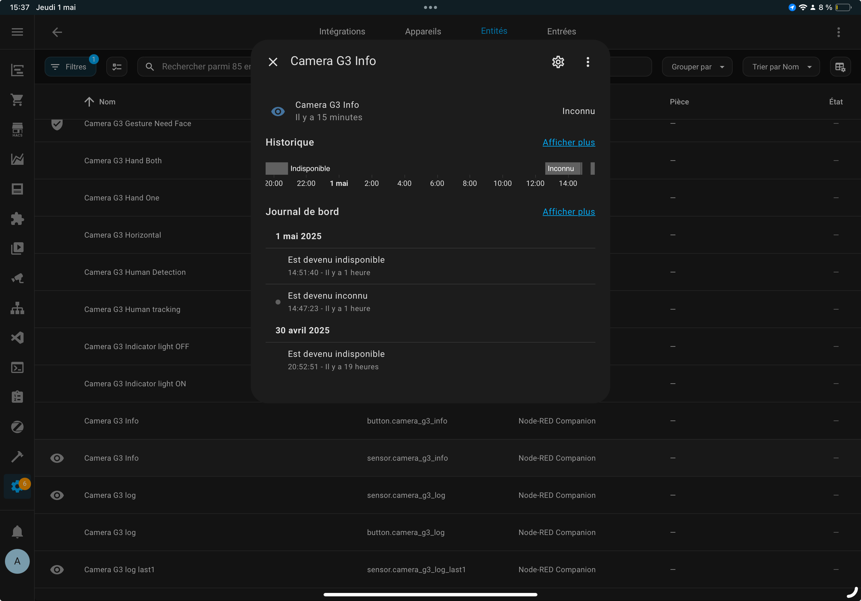

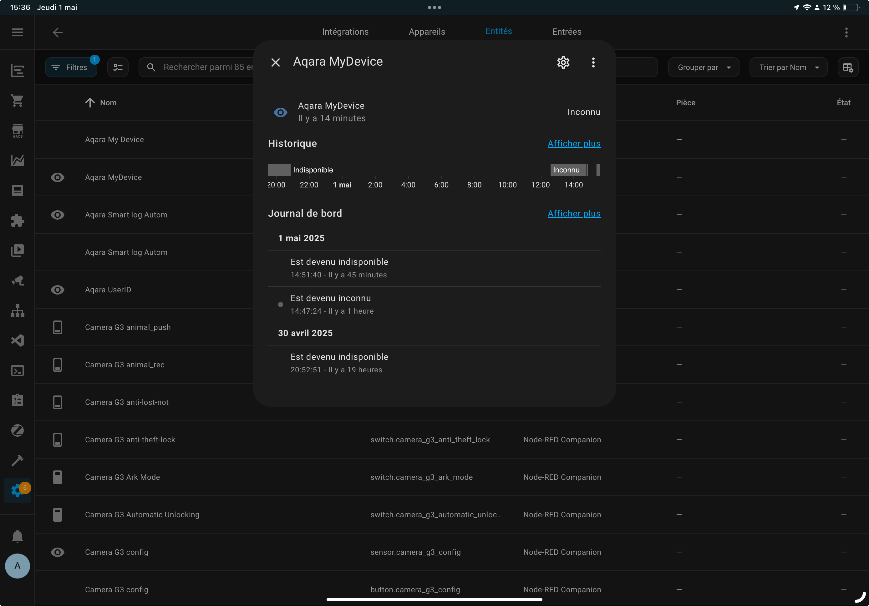

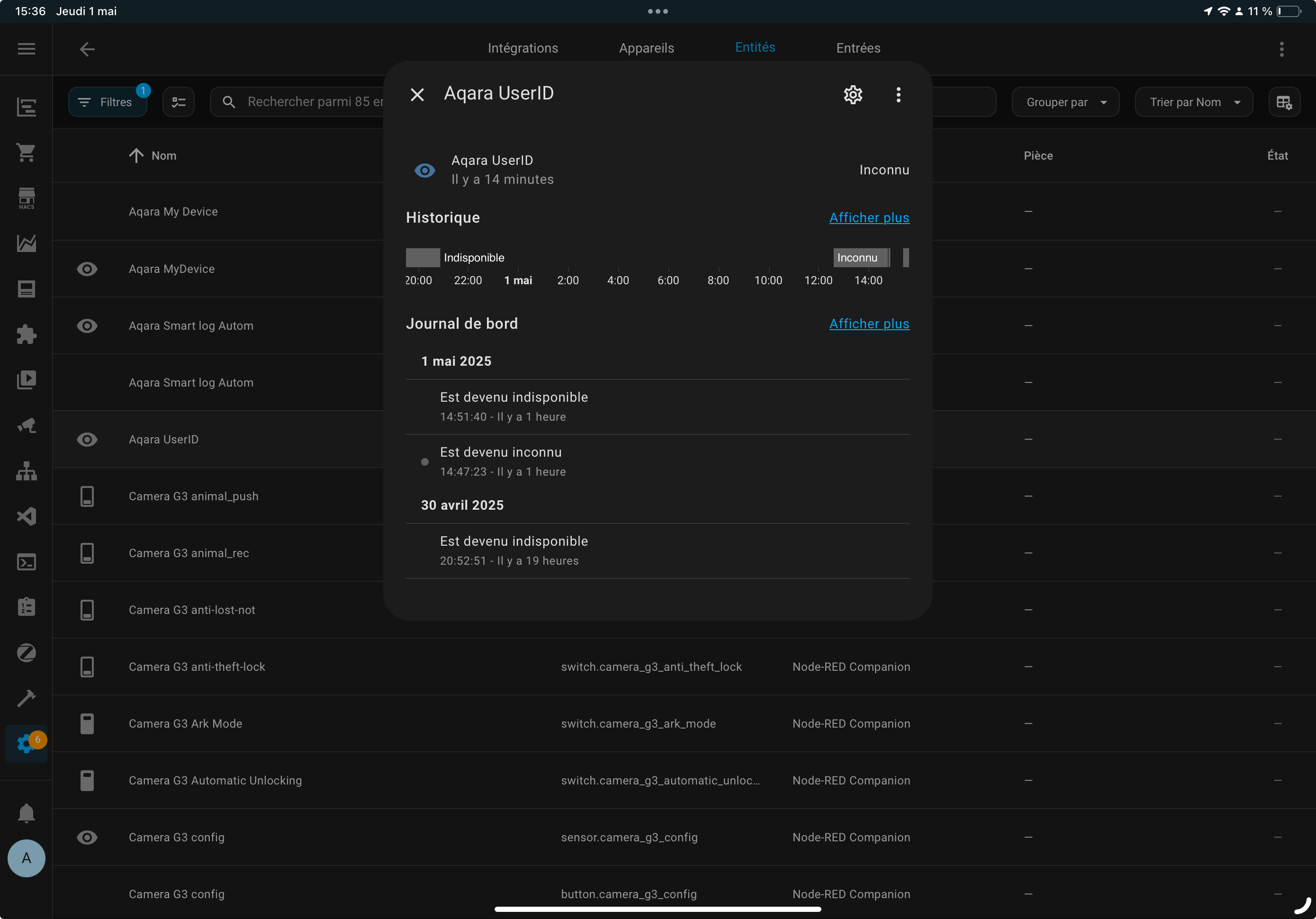

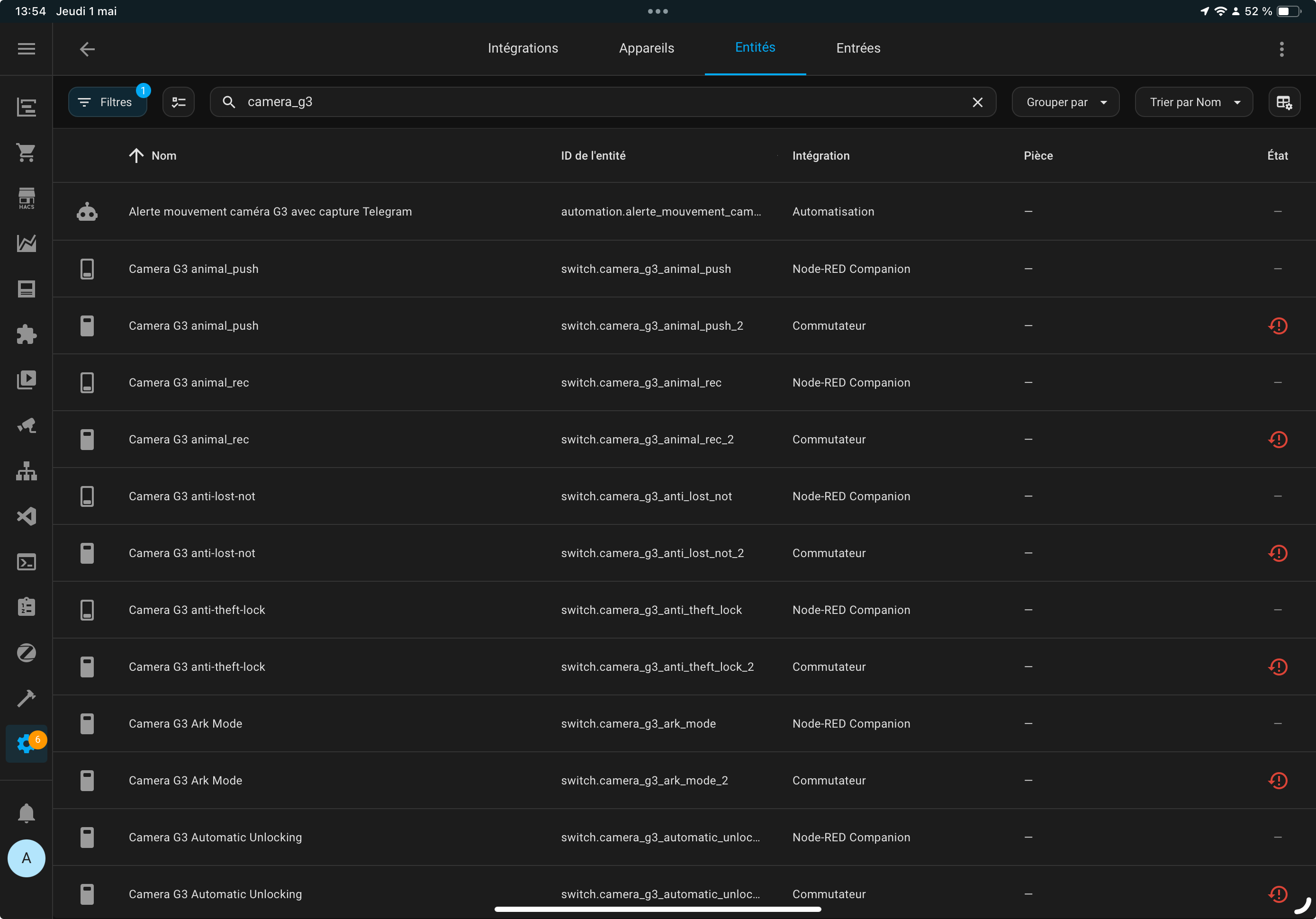

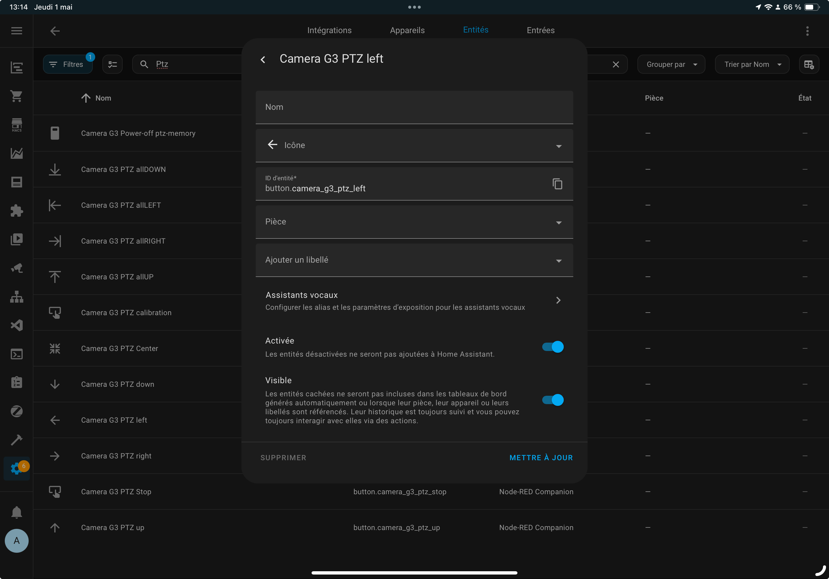

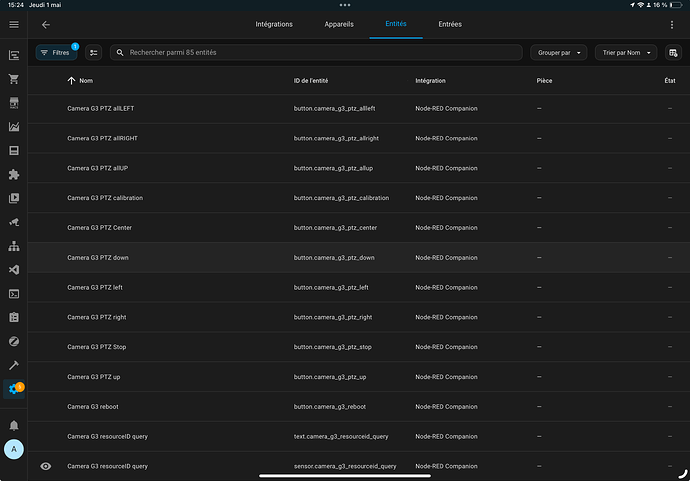

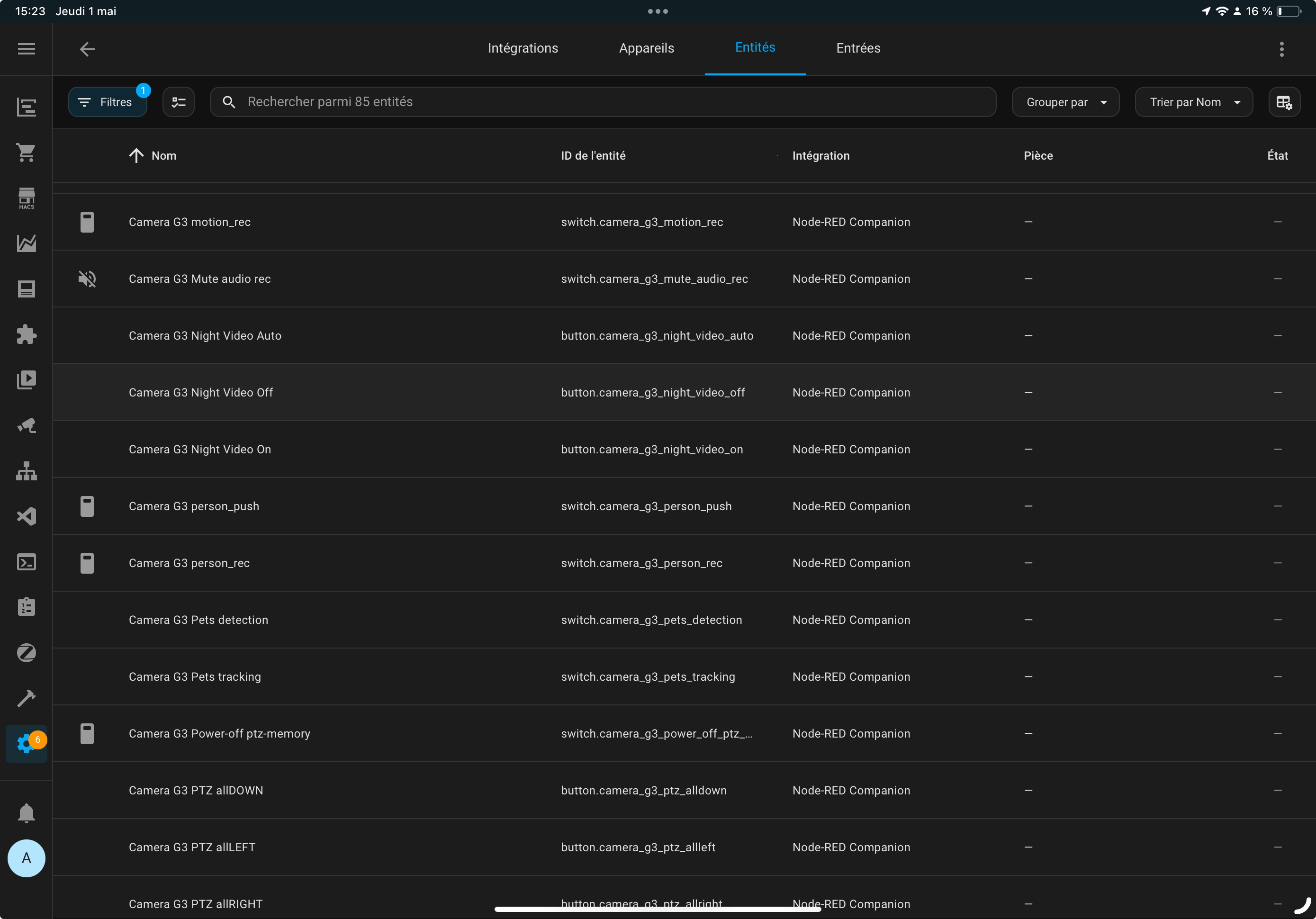

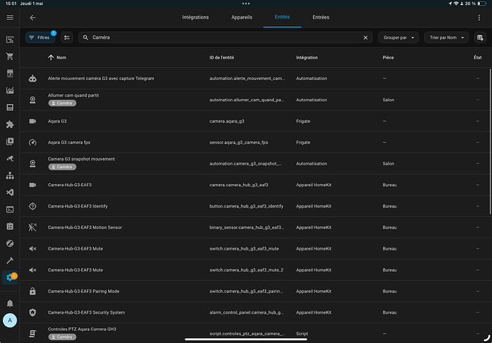

Ok, dans Node-RED companion peux tu vérifier que l’ID de ton entité Camera G3 PTZ left correspond bien à ce qu’il y a sur cette capture d’écran ?
Voilà ce que j’ai pour cette entité
Merci d’avance

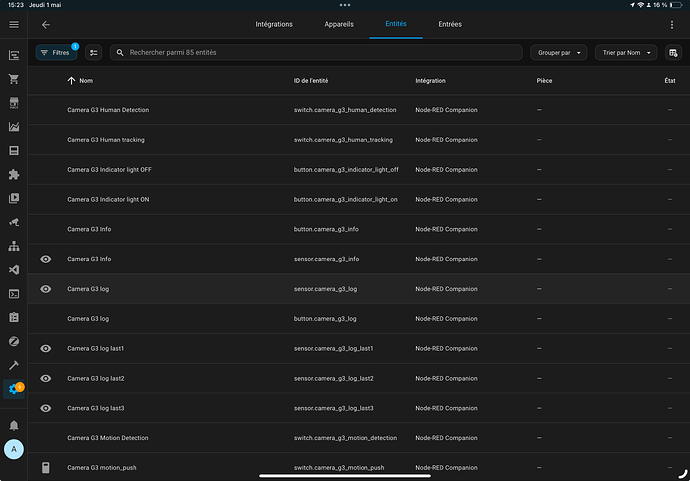

Je soupçonne que tu aies des entité qui ont été crées en double. Pour confirmer il faut afficher toutes les entités sans passer par le companion. Ou plus simplement tu peux désactiver les filtres quand tu affiches les entités depuis le companion. Ensuite dans le champs de recherche taper « camera_g3 » et voir si tu as des entités en double dans les résultats retournés.
C’est bien ce que je pensais. Tu as des entités en double. Certaines se terminent par _2. Tu as peut être déployer le flux Node-RED 2 fois sans faire exprès. Je reviens avec toi avec une solution pour régler ton problème. J’effectue quelques essaies. Mais dans un premier temps, je t’invite à :
  1. Supprimer le companion Node-RED dans Paramètres → Appareils → Node-Red Companion et à droite de name après avoir cliqué sur les 3 petits points tu cliques sur supprimer.
  2. Tu redémarre HA.
  3. Paramètres → Appareils → Entités tu recherches « camera_g3 » et tu vérifies si tu as toujours des entités existantes. Si oui tu les supprimes en lot. Pour cela tu clique sur filtres et dans Etat tu choisis Indisponible puis tu passes en mode sélection (bouton à droite du bouton « filtrer ») et tu sélectionne toutes les entités. En haut à droite après avoir cliqué sur les 3 petits points tu sélectionnes Supprimer la sélection. (Fait aussi une recherche avec le mot clé « Aqara » en veillant à ne pas supprimé des entités Aqara non liées à la caméra mais qui pourrait être associées à d’autres produits Aqara que tu possèdes). Et enfin tu redémarre HA une nouvelle fois.
  4. Tu vérifies qu’il n’y a plus d’entités liées à la caméra.
  5. Réinstaller Node-Red Companion (Paramètres → Appareils → Ajouter une intégration → Node-RED Companion).
Suite à la suppression de l’intégration de node red je n’ai plus que ces entités là
Ok ça m’a l’air bon, tu as installé Node-RED Companion ?
C’est tout bon si tu as toutes les entités. Juste vérifie que les entités PTZ fonctionne bien.
Malheureusement ça ne fonctionne pas . J’ai toujours night , ptz calibration , reboot qui fonctionne, mais les ptz de direction . Ils ne sont pas fonctionnel.
J’ai remarqué que l’entité id était inconnu, je ne sais pas si cela a un impact .
Il me faut les logs de Node-RED pour mieux comprendre ce qu’il se passe de ton côté. Tu clic sur le scarabée puis tu effectue une action (par exemple tu lance le PTZ left dans le companion). Fait le dans un nouvel onglet. Tu reviens sur node red et tu fais une capture d’écran des logs qu’il te sort.
