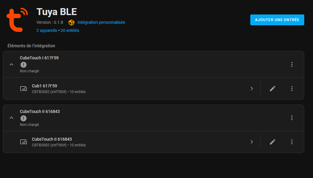

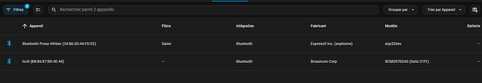

J’avais configuré deux CubeTouch en utilisant l’intégration Tuya BLE, ainsi qu’un ESP32 en proxy Bluetooth.
Depuis quelques jours, mes deux CubeTouch étaient déconnectés.
J’ai donc décidé de faire la dernière mise à jour d’ESPHome sur mon ESP32, mais je n’arrive toujours pas à connecter mes deux CubeTouch.

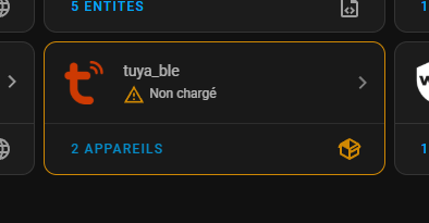

Je pense que le problème vient de l’intégration Tuya BLE, puisqu’elle s’affiche comme « non chargée ».
J’avoue avoir un peu tout essayé et je suis un peu perdu.
J’ai désinstallé et réinstallé mon intégration tuya_ble, si je me souviens bien, ce n’est pas la version « officielle » , mais elle prenait justement en compte mes cubetouch et fonctionnait correctement jusqu’ici.
Quelqu’un pourrait-il m’aiguiller sur la bonne méthode pour vérifier ce qui pose problème, s’il vous plaît ?
Que faut-il vérifier et dans quel ordre ?
Merci d’avance !

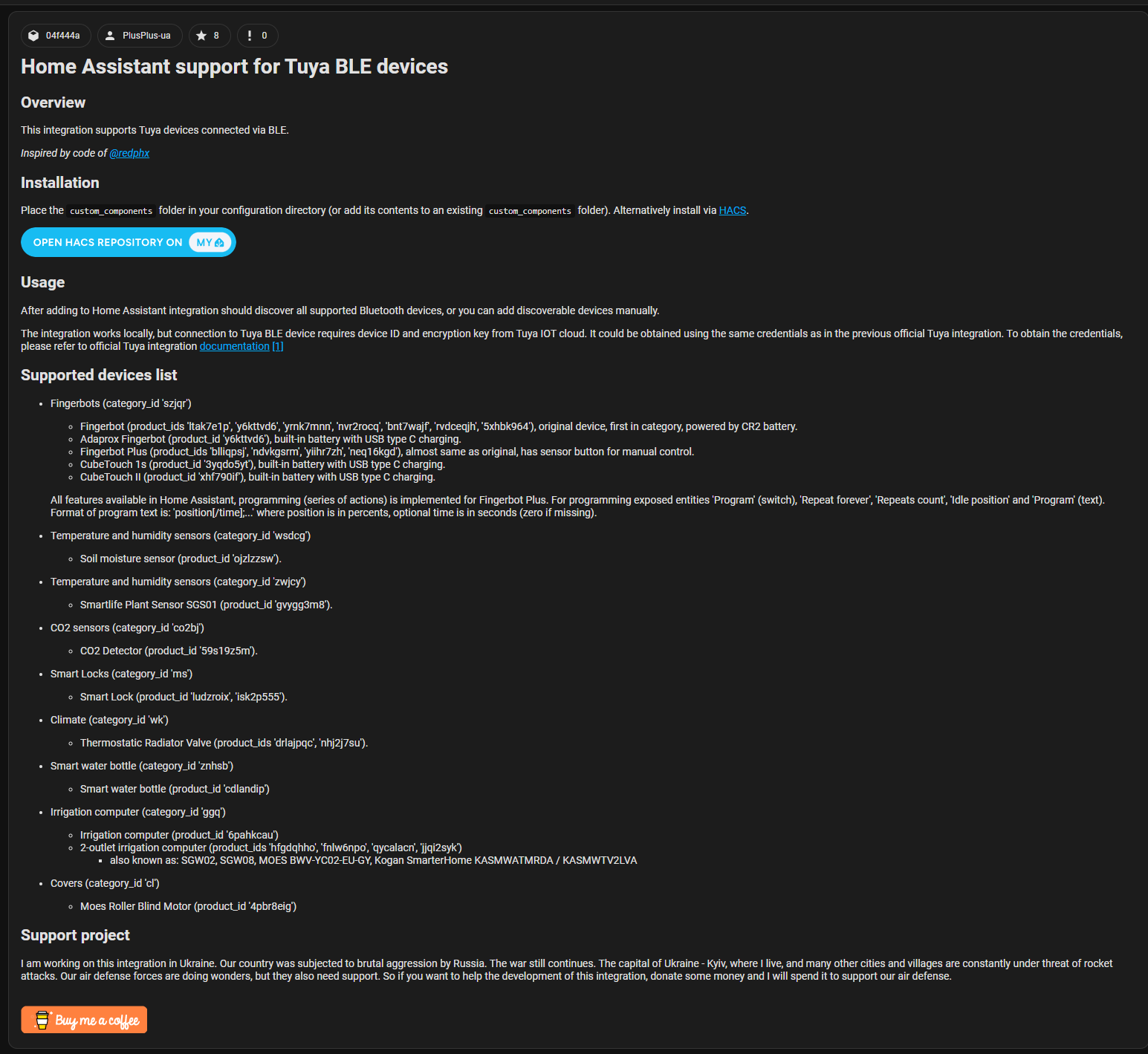

tu as l’air d’utiliser une veille version qui n’est pas maintenue. Il y a ce fork a jour :
Super, le boss, comme toujours…
Ca fonctionne, merci beaucoup
