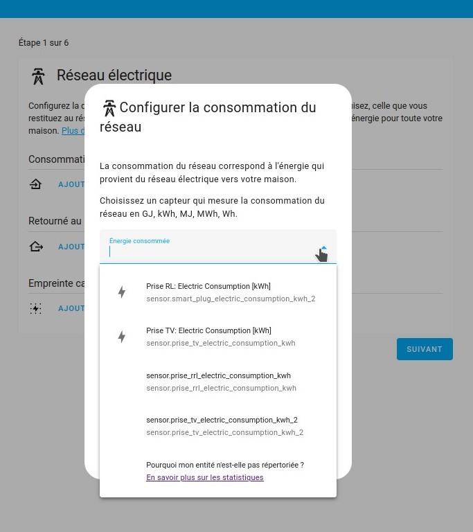

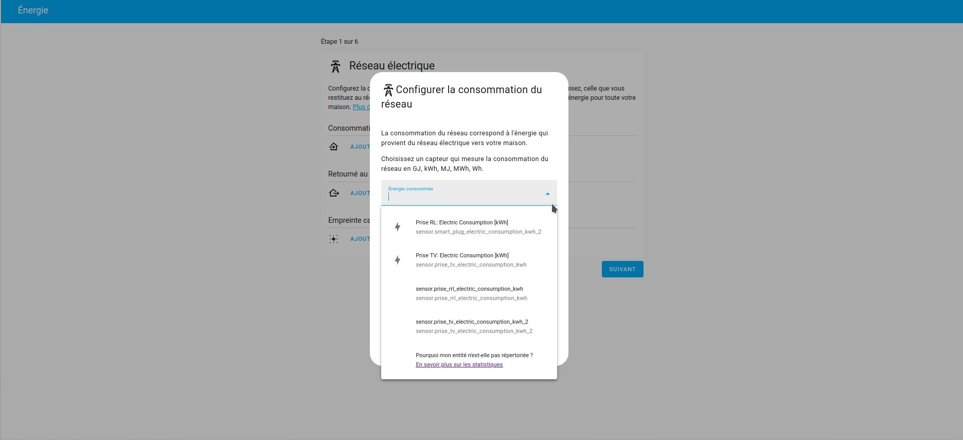

oui la frequence il y a un souci mais c’est juste pour information pour moi.
Le probleme c’est que energy voit pas ce module tuya

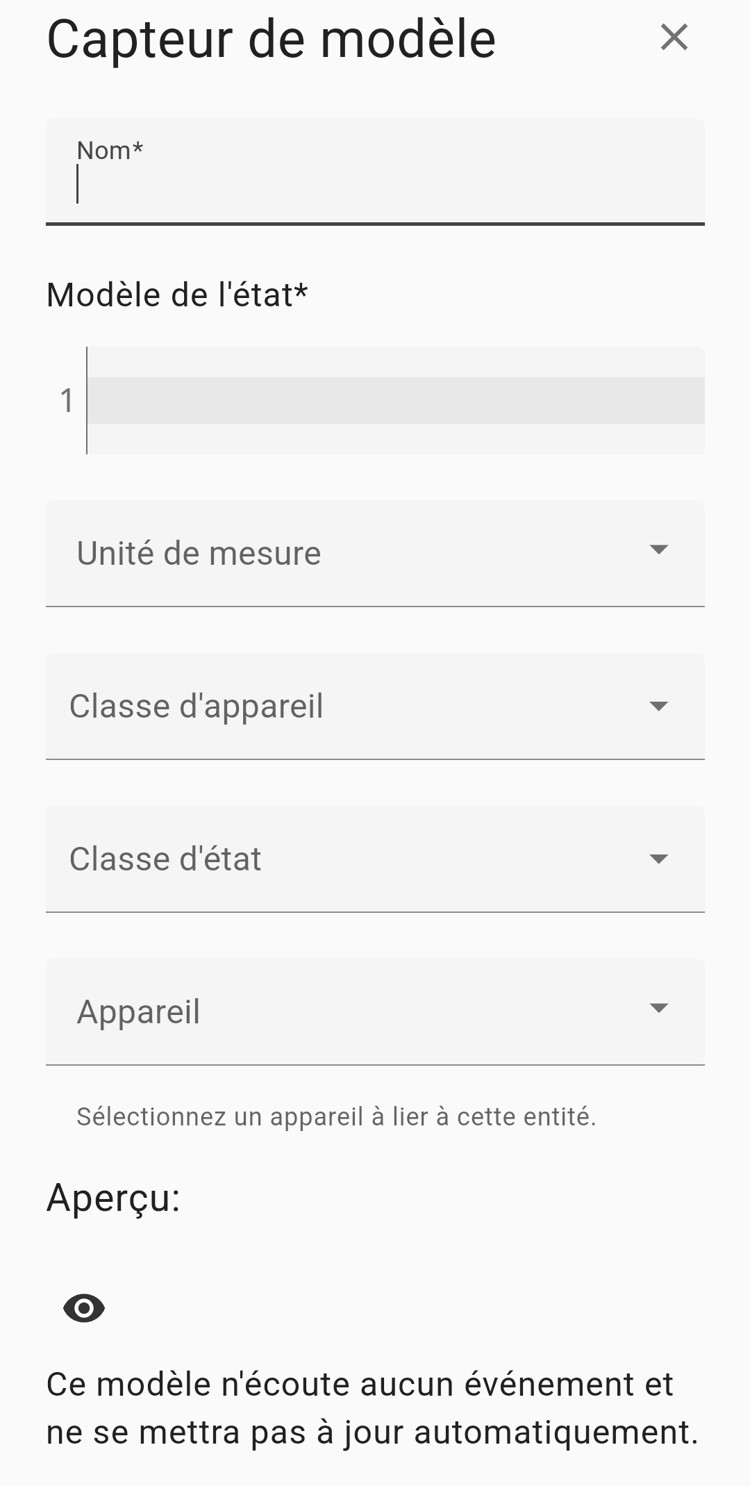

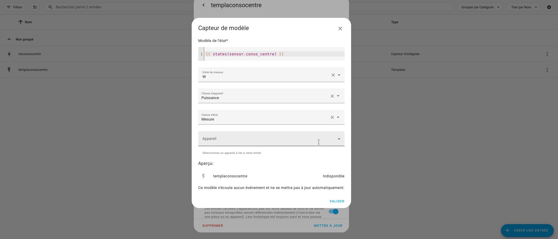

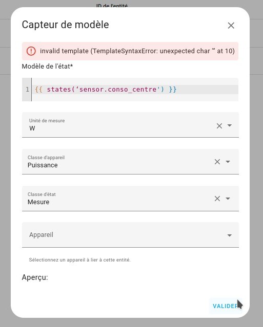

Tu crée un template qui va utiliser le sensor conso A (W)
Menu créé une entrée:
Selectionner template
modéliser un capteur puis
Nom: « nomdutemplate » conso A template
modèle: {{ states("sensor.conso_centre") }}
unité : W
classe: puissance
classe etat: mesure
appareil: rien

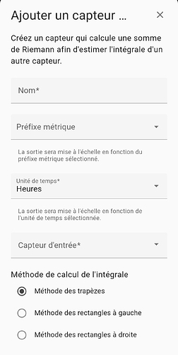

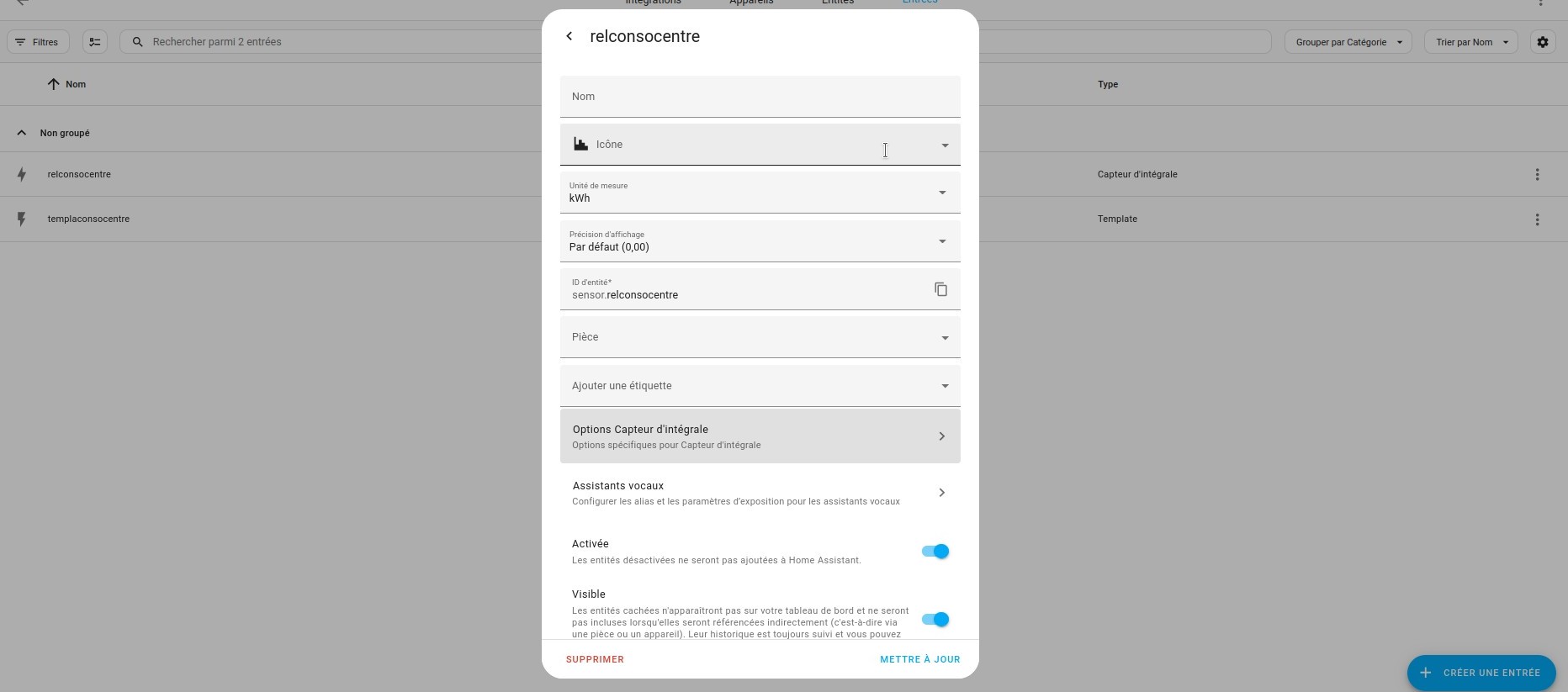

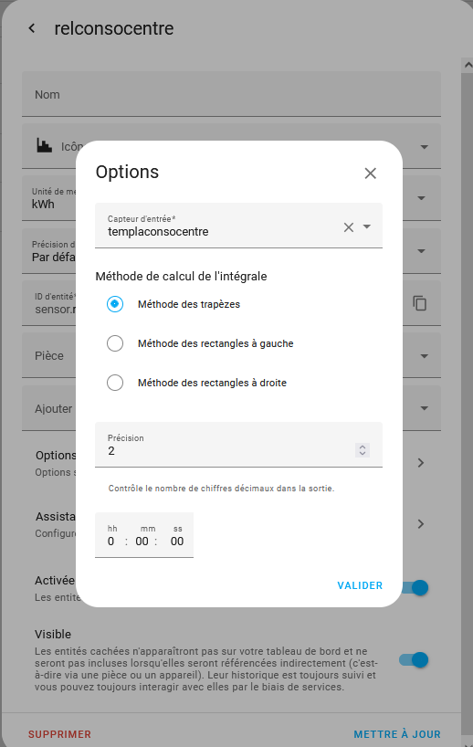

Ensuite tu créer un capteur intégrale
Qui va utiliser ton template.
Sélectionner capteur integrale puis
Normalement après c’est visible dans energie

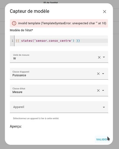

j’ai enlevé les 2 ’ ca semble passer
Non, il les faut, si c’est bon ça doit être bleu
essaye ca :
si c’est bon, tu dois avoir la valeur de ton sensor ici en rouge
Apparemment oui, reste à voir si tu le trouves dans l’énergie.
Logiquement ça doit le faire
je n’ai rien dans energie
Si tu tapes le nom (sensor.relconsocentre) de ton capteur intégral, ça n’apparaît pas ?
Quand tu vas sur intégrale de ton capteur, tu as des valeurs ?
Je viens de refaire le template
et l’intégrale
Je ne comprends pas, chez moi ça fonctionne.
Essaye de refaire le template et intégrale en changeant les noms pour voir.

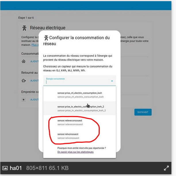

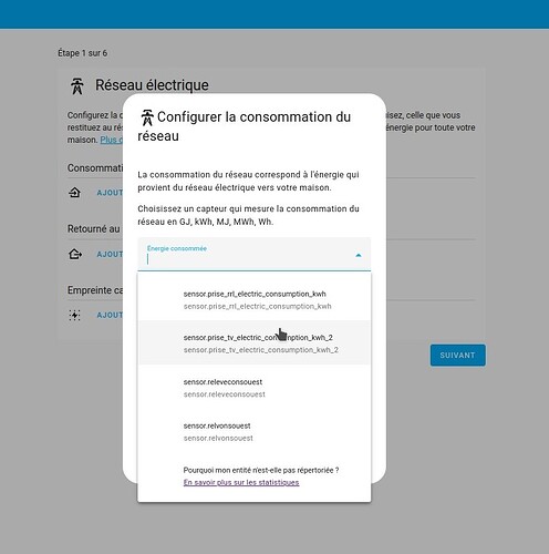

Ce coup là energie voit des sensors que je n’ai pas dans mes etats.
Donc cela signal une erreur, j’ai relancé HA c’est toujours pareil

Si tu mets un de ces sensor dans énergie, il se passe quoi ?
Vu le nombre d’essais qui ont été réalisés, il faudrait supprimer les sensors qui sont en doublon.

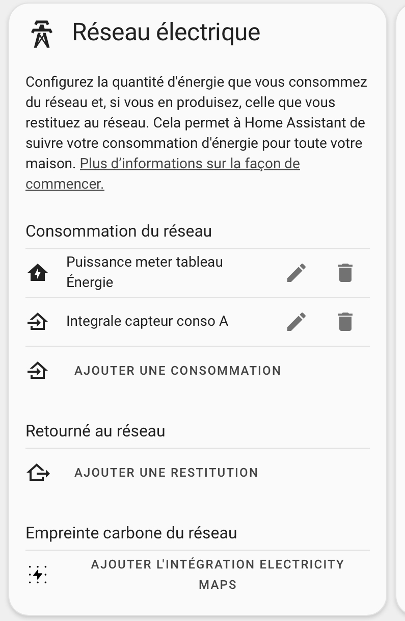

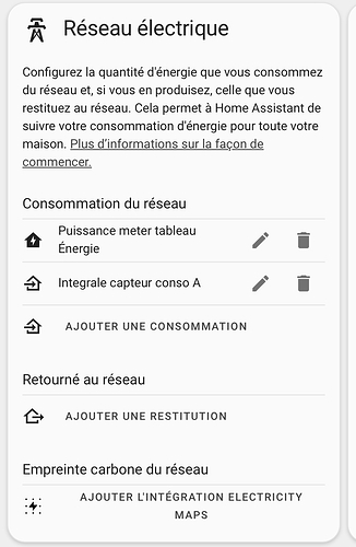

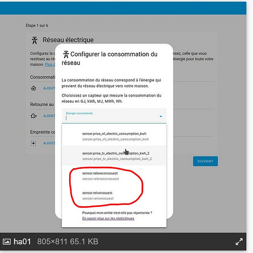

Voilà ce que j’ai avec les capteurs crée plus haut.
Merci Pascal pour ta patience
j’ai mis tes noms et cela semblent arriver dans energie.
