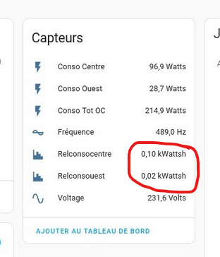

j’ai bien crée mes 2 entrées.
Mais dans energie je n’ai rien dans energie consommée…
Si tu as bien configuré ton capteur intégral, il faut environ une heure pour avoir des mesures.

Les consos sont en Watt, tu as créé un capteur avec conso A et un autre avec conso B ?
Je viens de recréer un pour voir, ça compte immédiatement
oui j’ai mes 5 entités.
D’ailleurs dans tuya local je vois qu’il a rajouté les 2 entrées que l’on vient de créer
Tu as quoi dans conso A ?
tu peux faire un screen ?

voici ce que j’ai sur une prise tuya
Pour la Puissance s’est exprimé en W et pas en Watts
C’est toi qui as choisi de mettre Watts ? tu peux le modifier ?
Pour intégrale, je l’ai crée par UI de home assistant
c’est bon j’ai changé watts par w et mis energy j’ai plus sh derriere
