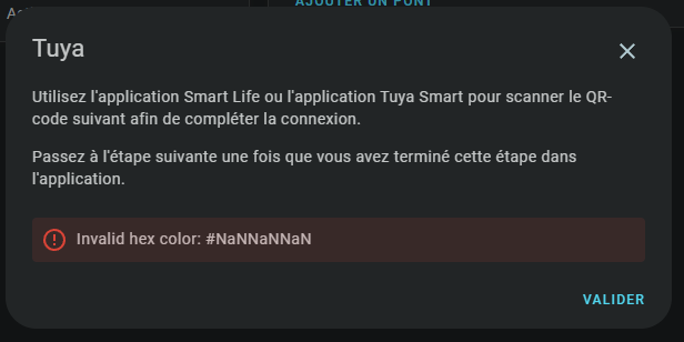

depuis quelques jours je n’ai plus de connexion avec mes appareils Tuya.
Je suis novice, et après lecture, je me rencontre que l’api tuya cloud est gratuite que pour une période !?
Que faire ensuite de nos appareils Tuya Wifi ?
J’aimerais pouvoir continuer à les inclure dans HA, mais comment ?
LocalTuya, mais je n’arrive pas à récupérer Le local Key car le cloud est expiré.
Avez-vous une solution pour reconnecter mes appareils dans HA ?

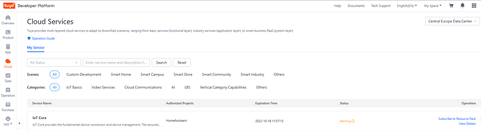

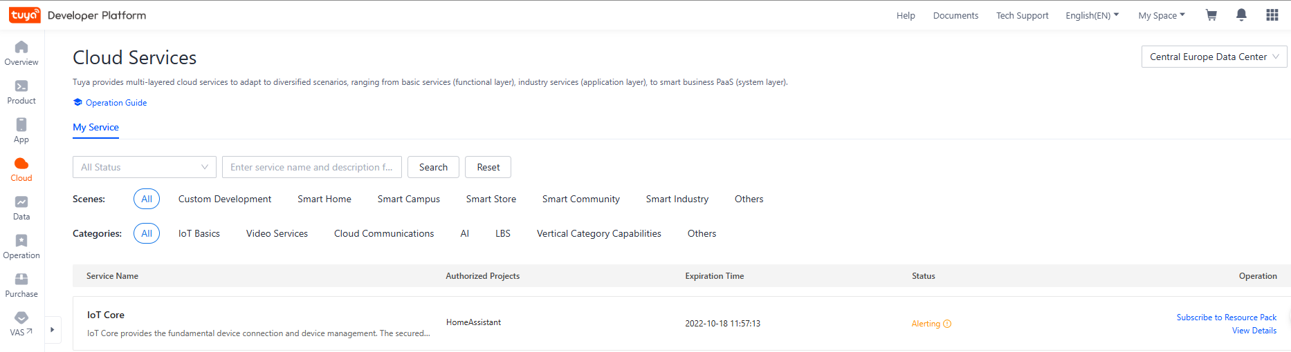

il faut renouveler ton abonnement ( gratuit pour 6 mois je crois ) sur tuya IOT.
Dans le menu cloud / cloud service. L’abonnement du IOT Core.

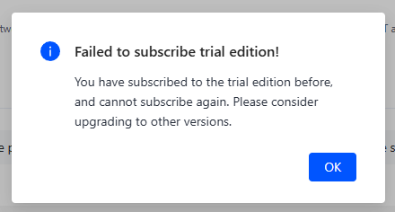

malheureusement non
screenshot-eu_platform_tuya_com-2024_11_18-09_35_31
Comment faire pour un abonnement personnel et non pro ?
Je ne saurai te dire. J’avais créé mon compte bien avant qu’il passe en abonnement et je n’ai jamais eu besoin de renouveler mon abonnement.
J’ai eu la même blague.
Et encore il semble qu’ils aient renforcé depuis le milieu d’année. Moi je pouvais faire la demande de prolongation et je recevais un refus au bout d’une semaine.
Vu ta capture il semble que cela soit scripté pour être immédiat désormais.
