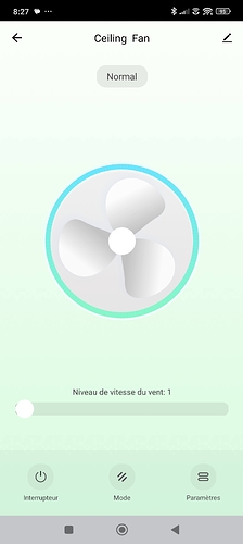

J’ai un ventilateur de plafond qui dispose d’un boitier wifi connecté via Smart Life.
Depuis l’application, j’ai acces à la mise ne marche, le réglage de la vitesse (1 à 6), le réglage de la direction (horaire/antihoraire), du timer et du mode (normal, naturel et veille).

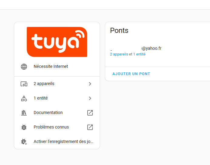

J’ai ajouté l’intégration Tuya dans HA, le ventilateur est bien détecté mais il n’est possible que le mettre en route et d’arrêter le ventilateur. Il n’a été crée qu’une seule entité « ventilateur »
J’ai aussi essayé avec Xtend Tuya mais c’est la même chose.

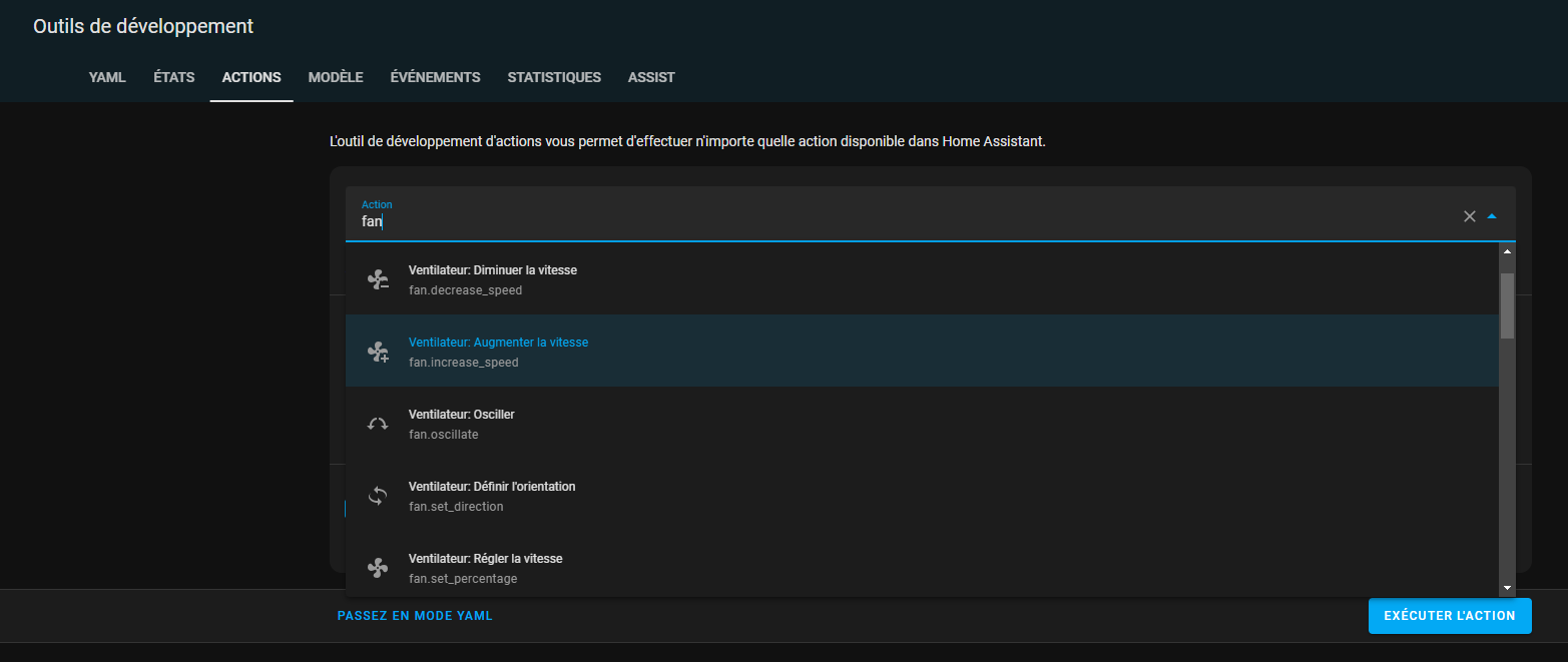

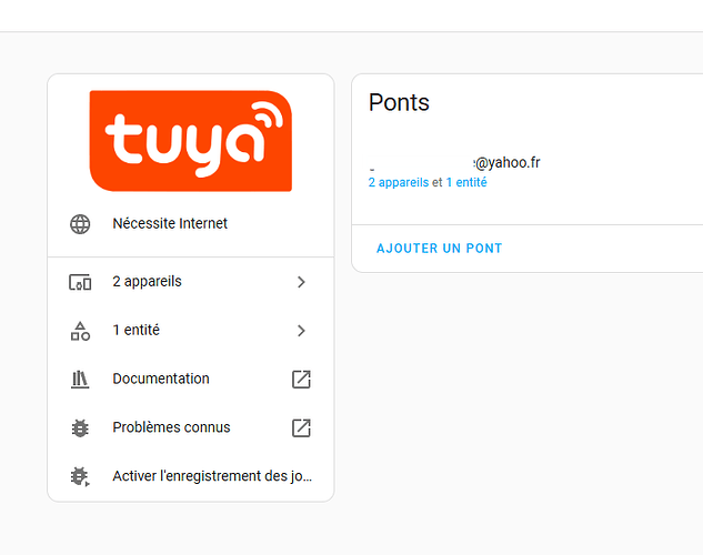

attention à cacher ton mail dans une capture. J’ai modifié ta capture.
Pour ton ventilateur, tu peux essayer avec les actions, dans outils de dev / action
