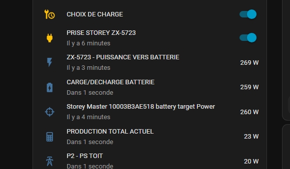

J’ai une prise électrique.
Elle est bien connectée à TUYA et Home assistant.
Mais les mesures ne sont pas actualisées régulièrement.
Elle répond bien dans mes automatisations - Eteint - allumé ok
Mais je me sers de cette mesure dans mes conditions.
J’ai un disjoncteur et mesure et actualisation ok.
Avez-vous des idées ?
Renseigner votre problème

La mesure du zx-5723 est aléatoire.
Parfois 30 mn.
Comment régler la fréquense de la mesure ?

je peux piloter la prise en manuel et automatisation donc pas de perte wifi.
C’est juste actualisation de la mesure est aléatoire et peut prendre 10 s à 30 mn ?
D’ou ma question ?
La mesure sur tuya est ok.
Il faut désactiver le polling automatique et créer une automatisation pour le gérer soit même.
