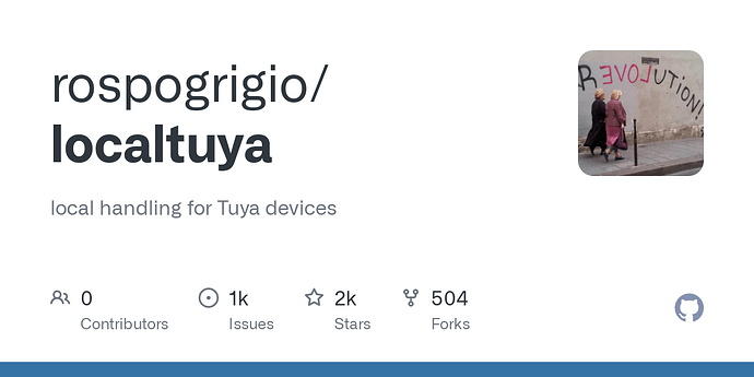

Si tes equipements sont des tuya wifi, tu peux utiliser intégration local tuya pour te séparer du « cloud ».(c’est ce que j’utilise).Tu trouveras sur le forum comment faire.
Si c’est du tuya zigbee, tu peux utiliser zigbee2mqtt si ton appareil et compatible Z2M.
Certains équipement tuya wifi, ne sont pas reconnu par local tuya (souvent ceux sur batterie) tu peux dans ce cas utiliser intégration Tuya.
