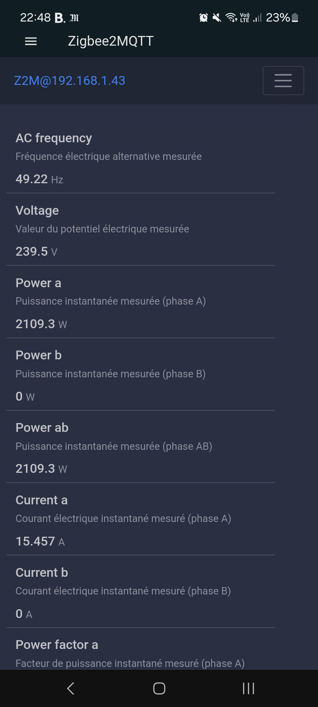

J’ai installé récemment ce capteur d’energie :
https://www.zigbee2mqtt.io/devices/PJ-1203A.html
pour mesurer la consommation de la charge de mon véhicule electrique. Elle est branchée sur une prise Green up et affiche une consommation de 3.4kW sur la voiture (valeur logique pour une ligne 16A).
J’utilise le capteur mentionné ci-dessus pour mesurer la conso au niveau de mon tableau electrique et remonter l’info dans ha via Z2MQT. Mais la valeur de puissance est erronée : 2150 w environ au lieu des 3400w.
Avez vous une idée du problème.
C’est d’autant plus étonnant que l’état du capteur dans Z2MQTT affiche des valeurs correctes de tension et courant:
current_a : 15.624 A
voltage : 242 v
mais power_a : 2145 w

Je pense que le calcul de la puissance active dépend ici principalement de la mesure de la relation de la phase entre la tension et le courant vu que le courant semble plutot ok.
Je signale que la puissance indiqué par un linky est la puissance apparante (et non active). Pour avoir une idée de la puissance active, il faut faire la différence entre 2 valeurs du compteur de consommation et diviser par le temps écoulé.
Pour la discussion, c’est intéressant de connaître l’origine de la valeur de 3400W.
J’ai trouvé une publication qui évalue le PJ-1203A, mais je n’y ai pas trouvé d’information concernant la précision de la puissance active.
Je ne sais pas si ca peut aider à comprendre : mon installation electrique est en triphasé, avec la prise green up en monophasé bien sur.
Je joins aussi une copie d’écran de l’entité lorsque la voiture est en charge.

question tu les a mesuré comment les 3400w que tu mentionne plus haut ?
non, je n’ai pas plus creusé le problème.
Je n’ai posé qu’un des 2 pinces.
ils s’affichent à la voiture ainsi que sur mon suivi conso (MyLight)
Si c’est toujours d’actualité. Une erreur classique avec un réseau triphasé est d’alimenté le module sur une phase différente de celle où tu mesures ton courant. En particulier quand tu utilises 2 sondes, tu ne peux pas mesurer 2 appareils qui sont sur 2 phases différentes.
