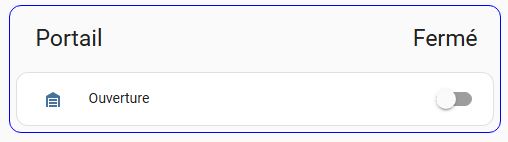

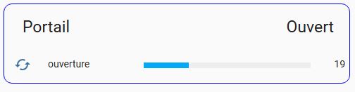

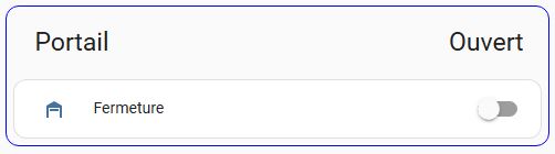

tableau de bord:
images tableau de bord dans 3 états différents:
principe :
  • contact fermé actionné = affichage position portail = accès au bouton ouverture
  • après commande ouverture ou fermeture = affichage du timer correspondant
  • à la fin du timer ouverture ou fermeture => affichage du switch de commande fermeture ou ouverture
capture_1
Capture_2
Capture_3
