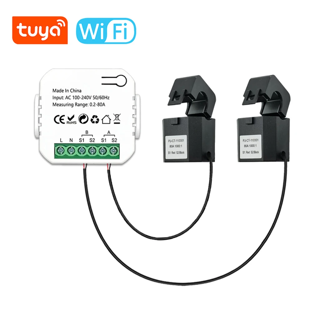

J’ai acheté ce module :
Cela fonctionne bien dans l’application.
J’ai suivi un tutos pour l’intégrer à Local tuya tout se passe bien.
Je recois la consommation de A
Sauf quand j’intègre la consommation de B, celle de A ne fonctionne plus.
On a l’impression qu’il y a conflit.
Avez vous déjà eu ce problème et comment le résoudre ?
D’avance merci

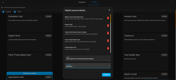

Tu as ce local Tuya qui est un fork à jour, à essayer :
Il faut ajouter le dépôt dans HACS, les 3 points et dépôt personnalisé.
Tu ajoutes le dépôt https://github.com/xZetsubou/hass-localtuya
choisie intégration et ajouté

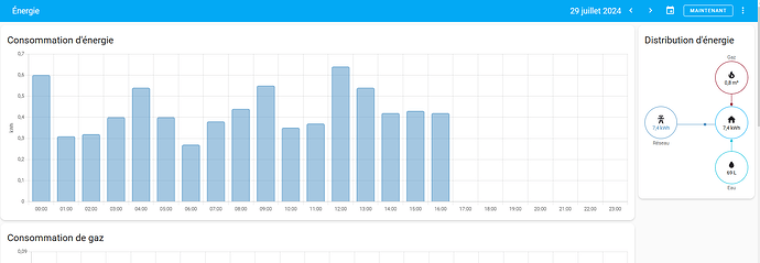

Connaissez vous une carte pour faire des relevés de consommation electrique, en temps réel, journalières …
Merci d’avance
Ce n’est pas le même problème, le mieux est de créer un nouveau sujet.
Car il va y avoir confusion pour ceux qui vont lire le sujet par la suite.
Mais pour faire court, J’ai le même en Zigbee, je l’ai ajouté directement dans le tableau énergie.
