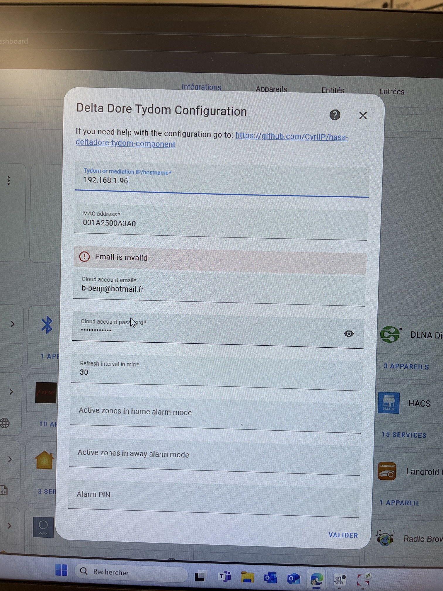

Quant je veux paramétrer l’intégration delta dore ça me dit que mon adresse mail est pas valide alors que c’est celle que j’utilise pour me connecter à mon appli Tydom….

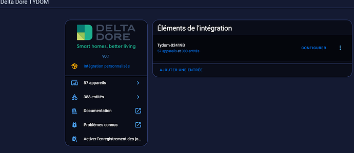

J’ai testé cette intégration chez moi, elle remonte bien les modules.
Donc il doit y avoir une erreur de paramétrage chez vous.
Regardez bien tous les paramètres comme l’adresse IP fixe de votre tydom, l’adresse mail, et votre mot de passe.
L’intégration testée avec mes appareils (57),
il y a un problème car l’intégration ne remontent pas tous les appareils, comme avec le github tydom2mqtt de fmartinou (qui est un module complémentaire et pas une intégration)

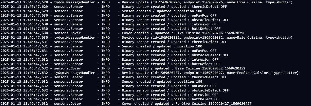

Il me semble que les name ne remontent pas !!!

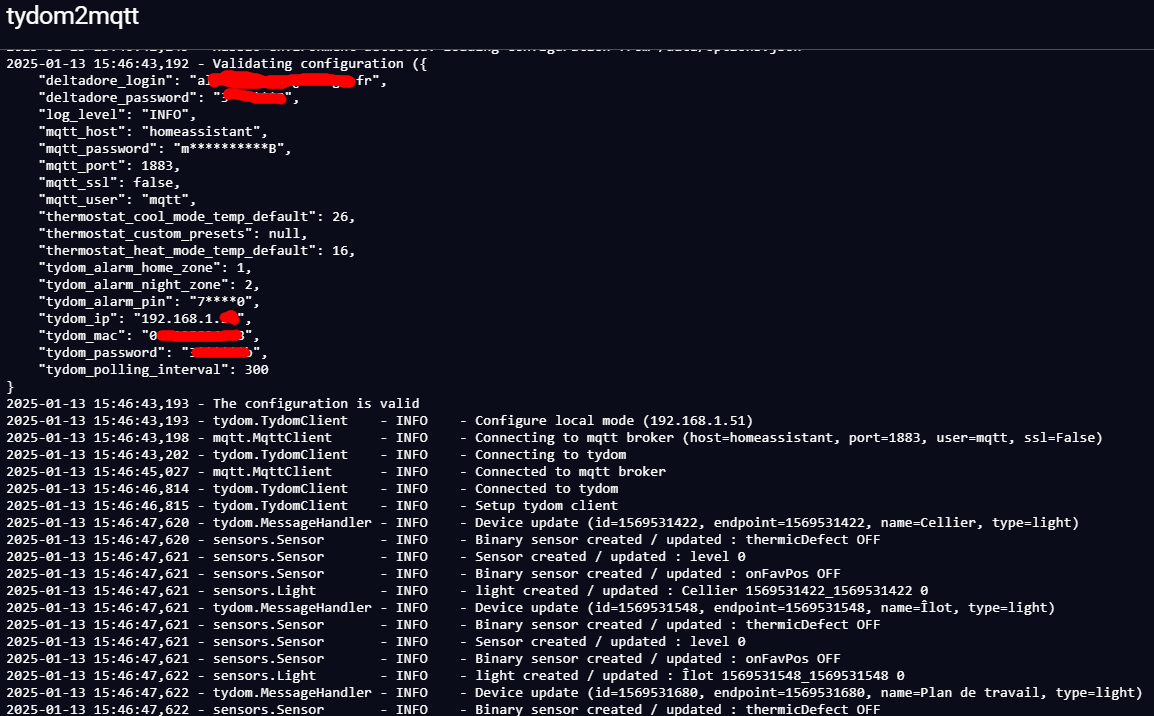

Tu dois avoir un écran qui ressemble à celui que j’ai mis plus haut.
Voici un exemple du journal (c’est l’intégration des volets (shutter) de ma cuisine :
Ici il sont ouvets : position : 100

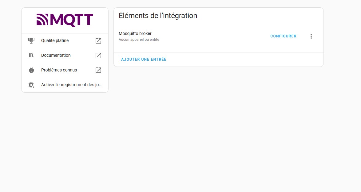

Comme je l’ai dit plus haut, il y a un problème entre tydom2mqtt et mosquitto.

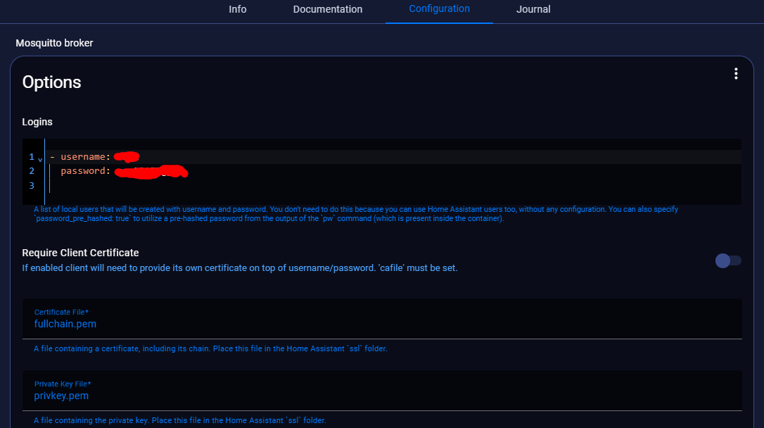

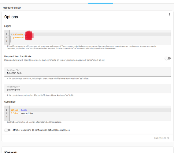

Peux-tu me montrer la configuration de mosquitto ?

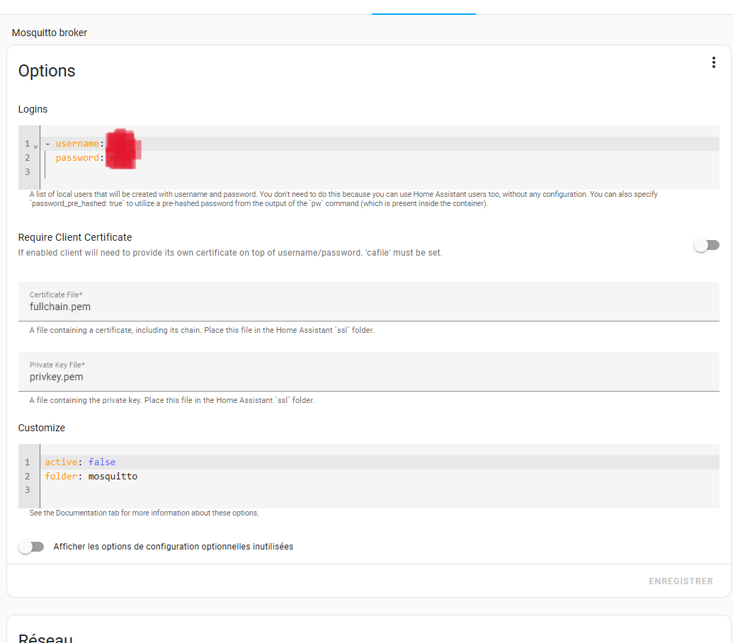

Voici la mienne :
As-tu mis le username et le password. ?
A remettre dans la configuration de tydom2mqtt.
oui j’ai mis le username et le password de mqtt dans tydom2mqtt

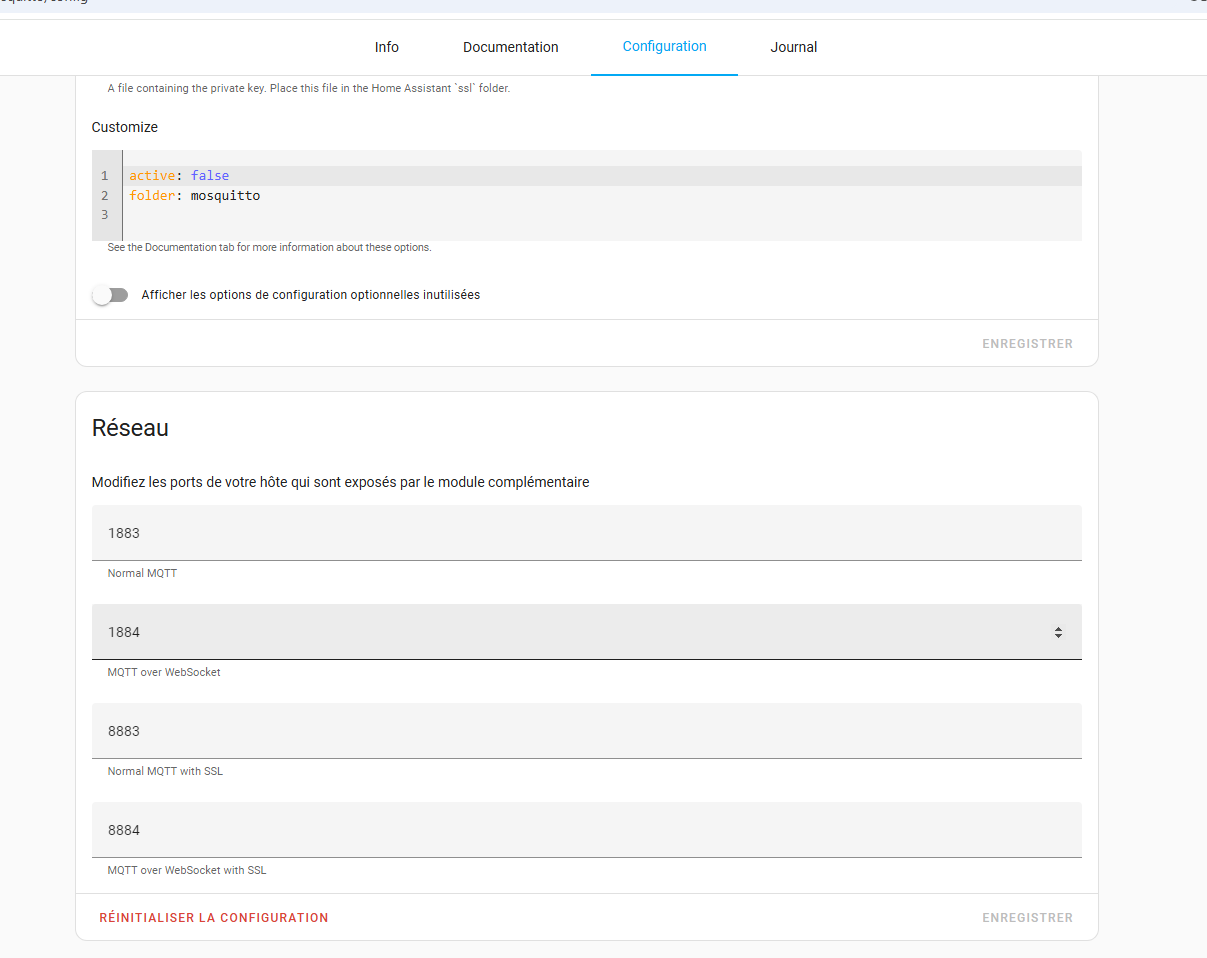

En dernier lieu, peux-tu me mettre le screen de ta configuration tydom2mqtt, en cachant les champs privés.

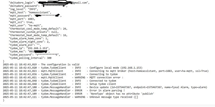

Bonjour, je suis nouveau dans HomeAssistant,
J’ai besoin d’aide.
je tente de intègre tydom2mqtt mon alarme mai j’arrive pas,
Salut @Jonathan30
Au vu du message d’erreur des logs de l’addon tydom2mqtt, tu as clairement un problème du côté de MQTT, il faut que tu vérifies toutes la configuration de ce qui touche à MQTT

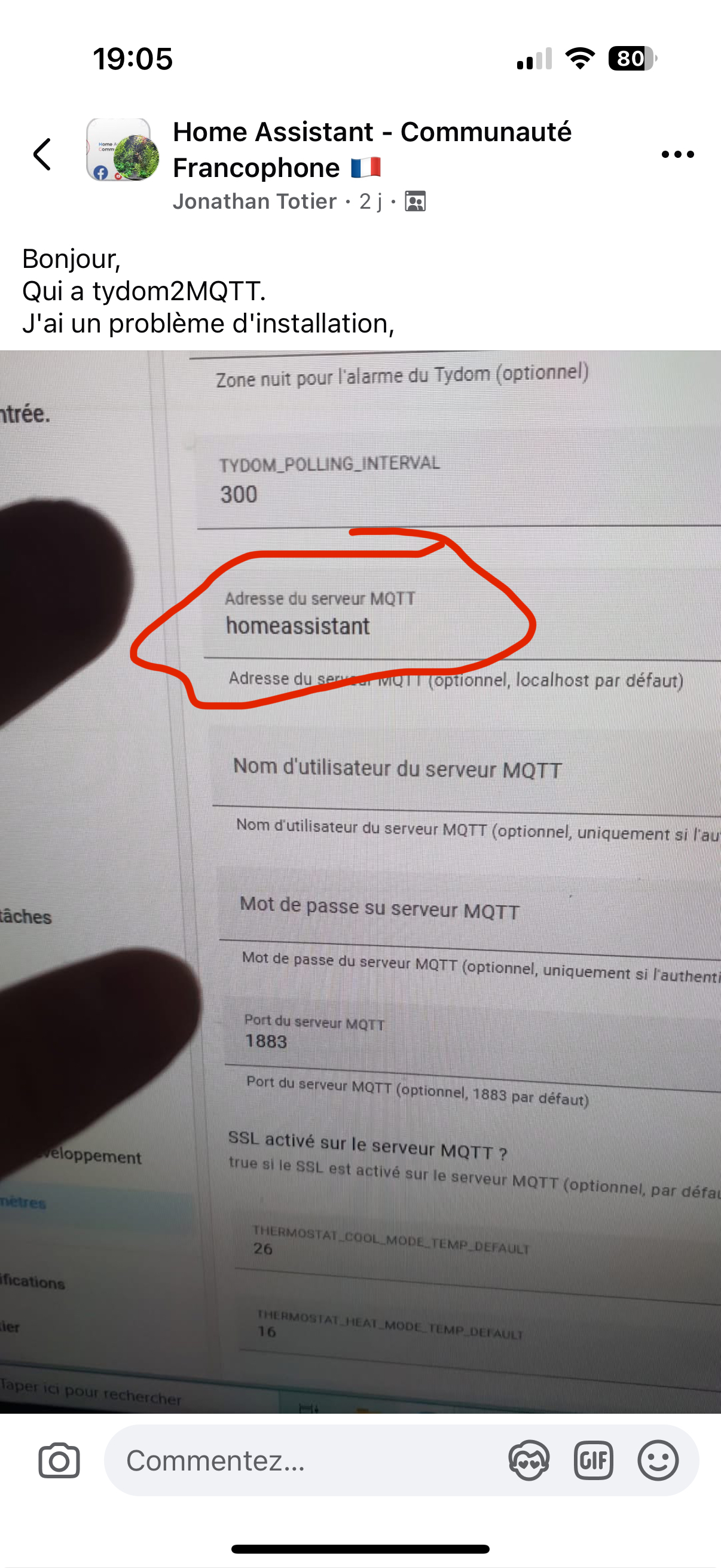

Édit
Dans ton post sur Facebook j’ai vu ceux-ci qui semble ne pas aller
À cet emplacement il faut soit mettre ´localhost` comme indiqué en parenthèse juste en dessous soit l’IP de ton home assistant
