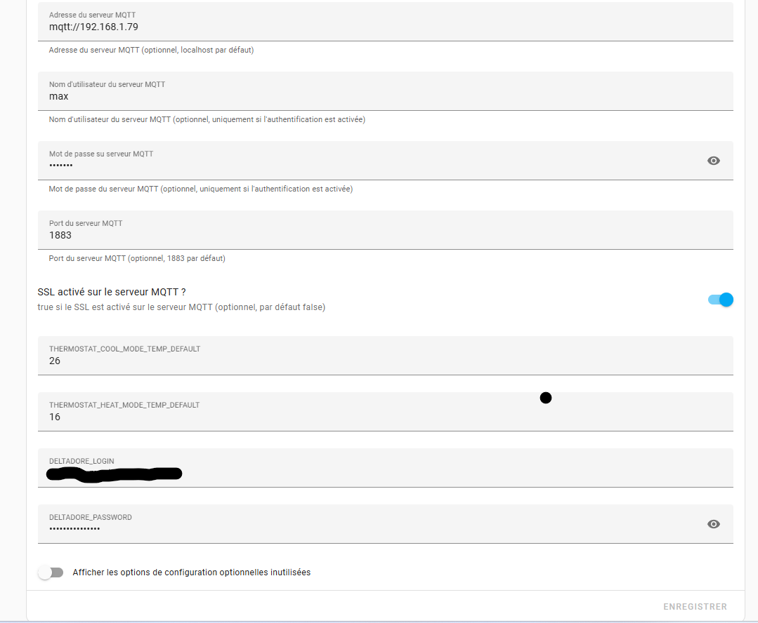

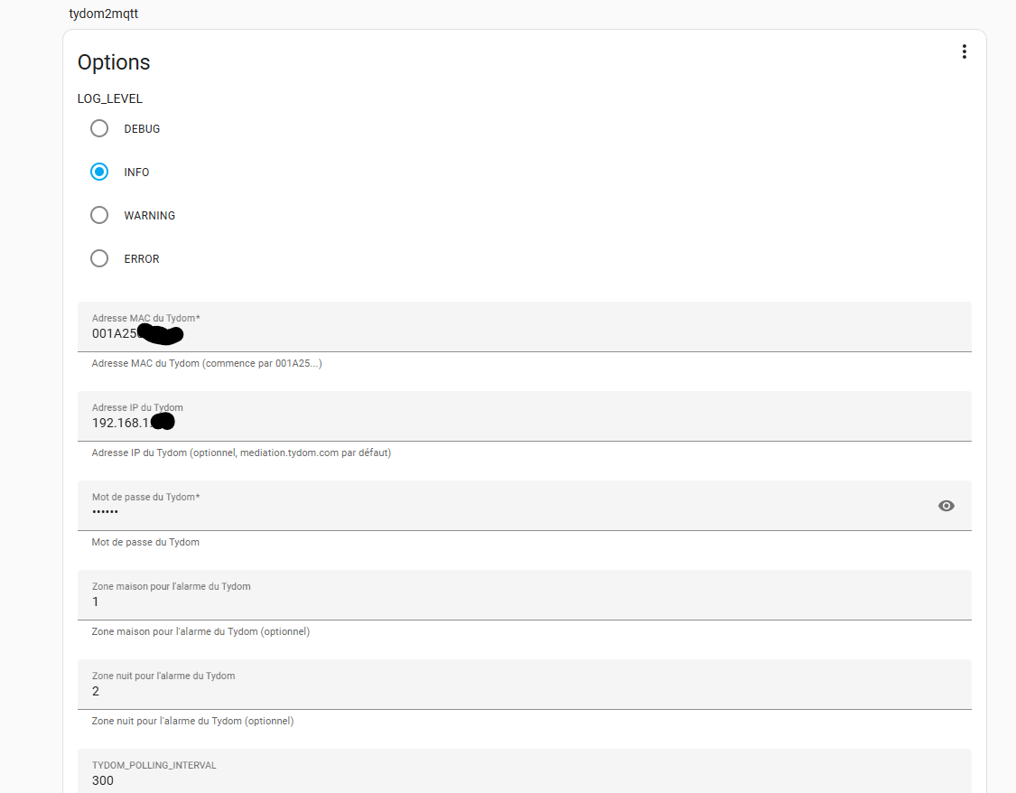

Qu’est-ce que tu as mis dans la config de tydom2mqtt ?
Peux-tu me la faire voir en cachant les Mdp !!
Décoche SSL, enregistre et relance HA. Pour voir !!
j’ai bien décocher le SSL mais rien ne change
Tu as bien mis l’utilisateur mqtt/mdp que tu as paramétré dans Mqtt Mosquitto ??

Je viens de voir une chose qui me chagrine, essaie de mettre « homeassistant » dans adresse du serveur mqtt.

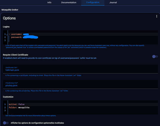

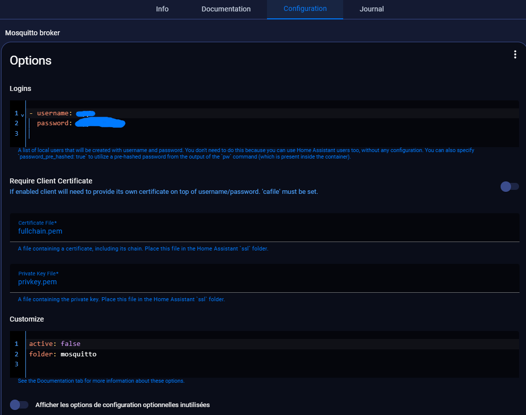

Dans HA, tu vas dans Paramètres/Modules complémentaires, tu dois avoir un module nommé « Mosquitto broker », tu l’ouvres et tu vas à « Configuration », dans logins tu as :
user : (l’utilisateur mqtt)
password : (le mot de passe mqtt)
Les mêmes données que tu dois avoir dans tydom2mqtt à nom et password de l’utilisateur du serveur mqtt.
Regarde.
alors j’ ai bien entrée les info dans moquitto broker
je le démarre mais il ne reste pas actif une idée ?
désole mais je suis vraiment pas douée sur ce coup la
Tu dois avoir ceci :
merci mosquitto broker reste actif
