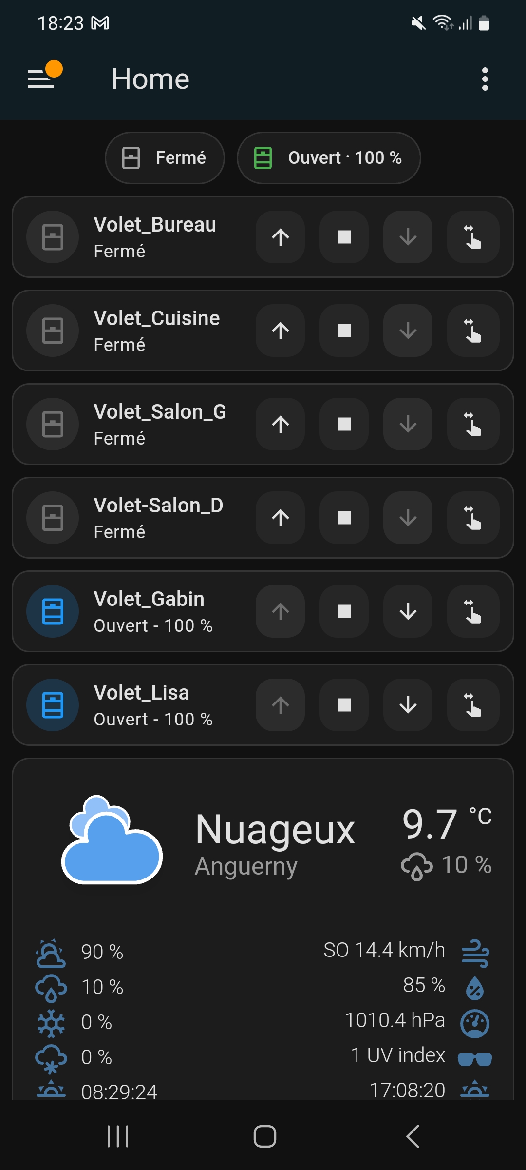

Voici mon tableau de bord.
Je voudrais mettre deux boutons en haut au-dessus des volets roulants. Chaque bouton commanderait plusieurs volets. L’idée étant de faire un bouton pour les volets de Rdc et un bouton pour les volets de l’étage. Tout en conservant l’accès individuel déjà present.

J’ai ajouté les boutons mais je voudrais les nommer RDC et Etage pas fermé ouvert !
En fait le nom change en fonction de l’état.
On ne peut pas ajouter le nom par dessus ?

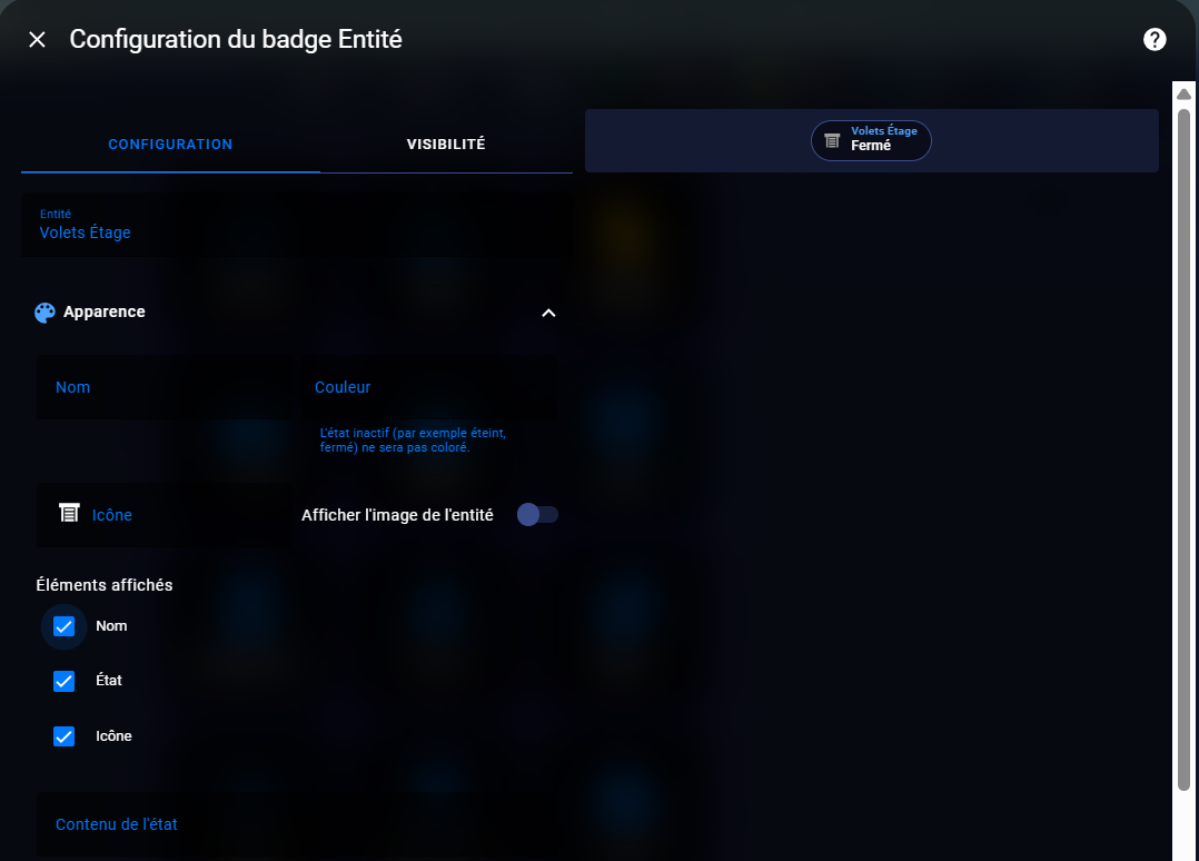

Salut @toto6976,
Tu coches Nom, et décoches Etat, dans la configuration du badge.
Ici : Nom, Etat et Icône sont cochés.
