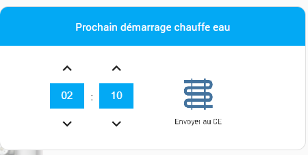

J'ai une carte qui montre une heure, celle du prochain démarrage d'un chauffe eau. Je souhaiterais ajouter un bouton à côté qui publierait cette heure en MQTT.
Quelque chose comme ça :
Pour l'instant, mon heure est affichée avec ceci :

A côté j'ai mis un bouton :
show_name: true
show_icon: true
type: button
tap_action:
  action: perform-action
  perform_action: mqtt.publish
  target: {}
    evaluate_payload: false
    qos: 0
    retain: false
    topic: elec/cedemarre
    payload: "{{ state_attr('time_date.hDemarrageCE') | timestamp_local }}"
name: Envoyer au CE
icon: mdi:heating-coil
Le problème est que ce qui est envoyé est une chaîne de caractères et pas l'heure.
