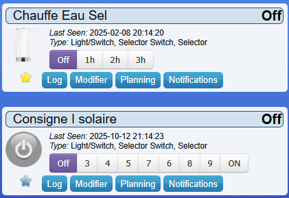

Un bouton temporisé
J’aurais besoin de commuter un actionneur ON-OFF, soit sur une durée ou consigne fonction des besoins (exemple 1, 2, 3h ou 3 à 9A). Voilà ce que j’avais précédemment sur Domoticz :
J’ai un petit peu cherché, j’ai trouvé des trucs qui fonctionnent, mais qui sont compliqués et moches :slight_smile:
J’aimerais savoir s’il existe une carte qui me faciliterait l’intégration de ce genre de choses.

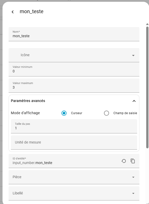

A mon avis il faut passer par des entrées de type input number et une automatisation tu ne pourra pas faire juste avec un bouton ou alors ça vas vite devenir une usine à gaz
C’est un peu pour ça que j’ai posté ici…
Comme Dom je te conseil un input number
Pour ton chauffe eau ca donnerai qqc comme ça pour le rendu et le paramétrage

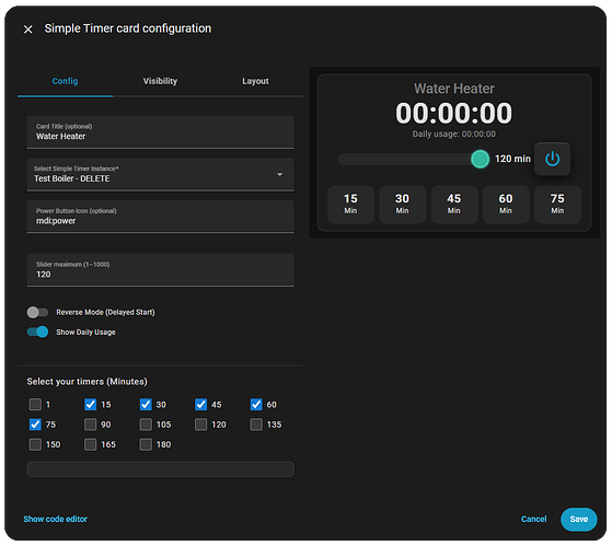

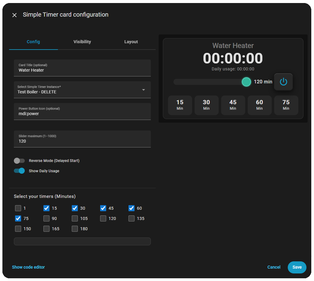

Dans HACS, il y a Simple Timer qui est comme son nom l’indique simple à utiliser:
1) Créer un timer
Ne pas spécifier de délai. Cocher “Restaurer l’état et l’heure au démarrage de Home Assistant” pour éviter que le truc reste en marche pour l’éternité si il faut redémarrer HA.
2) Créer une automatisation
Trigger “Lorsque timer change d’état vers inactif” → couper le relais
Trigger “Lorsque timer change d’état depuis inactif” → activer le relais
Inutile de créer de multiples automatisations, il suffit de mettre tous les triggers en haut, leur donner des noms, en dessous mettre un Choice, “si l’automatisation a été trigger par le trigger_machin, faire ça.”
3) Créer une carte avec des boutons
Sur les boutons tu mets un call service qui met une durée dans le timer, il devient actif, l’automatisation active le relais, au bout du temps spécifié le timer expire, l’automatisation coupe le relais.
Tu peux mettre plusieurs boutons avec des durées différentes.
Tu peux afficher la durée restante du timer aussi.
À ma connaissance il n’est pas possible que le bouton précédemment cliqué reste dans une couleur qui indique son activation, mais bon ça n’a pas de sens ici puisque si tu cliques le bouton “1h” et que tu attends 30 min, il ne reste plus 1h ! Il vaut mieux afficher la durée restante.

Ah tiens phklrz a répondu en même temps, sympa cette carte !
@phklrz elle est sympa ta carte, tu peux donner le code Yaml correspondant à la carte que tu affiches pour m’aider à la configurer svp
Le mieux c’est que tu ailles voir directement sur https://github.com/ArikShemesh/ha-simple-timer
c’est une card qu’il faut installer depuis HACS
edit : mais elle ne fait rien toute seule il faut la coupler a un timer et une automatisation

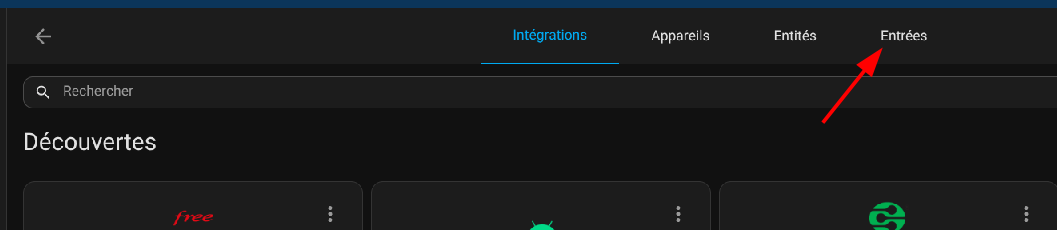

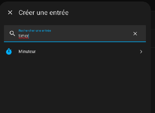

Comment on crée un timer ?
dans paramètres > appareils et services puis en haut tu as entrées
puis tu ajoutes une entrée de type minuteur (timer)

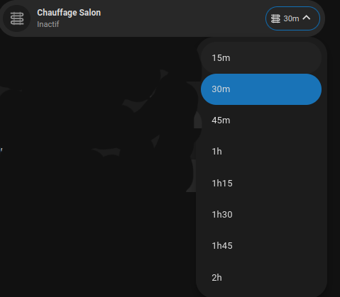

L’avantage d’un input-select (ou “Entrée” de type "Liste déroulante”) sur un input-number c’est que tu défini à l’avance les valeurs que tu veux que la variable prenne.
Ce mode de fonctionnement avec input-select et script n’est absolument pas incompatible de l’utilisation d’un timer comme dit plus haut.
On peut tout à fait créer un script qui lance une action et un timer pour x minute (x étant communiqué au script via la valeur d’un input-select). Déclenché soit dans une automatisation, soit directement via un bouton du dashboard.
Il faut juste avoir une automatisation qui lorsque le timer se termine, arrête les actions lancées par le script.

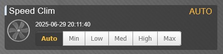

et @btncrd a décrit un truc similaire a base de buton card ici: Recherche une carte/bouton selecteur - #14 par btncrd
Là encore on se base sur un input-select pour avoir une liste prédéfinie puis on l’utilise dans des automatisations ou des scripts…

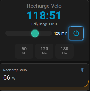

J’ai installé la carte “simple timer”, elle était en conflit avec une carte du même nom.
https://github.com/ArikShemesh/ha-simple-timer?tab=readme-ov-file
Sinon, elle est génialement simple à utiliser. !
