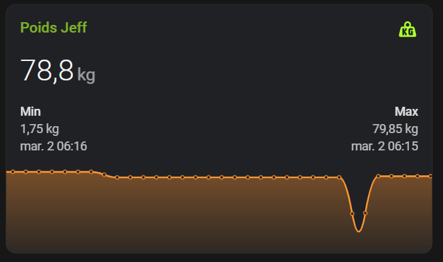

Tu devrais essayer cette carte https://github.com/kalkih/mini-graph-card
A adapter, il y a beaucoup de paramètres, j’ai juste fait rapidement une adaptation d’autre utilisation… Retirer la partie card_mod, si tu n’utilises pas
