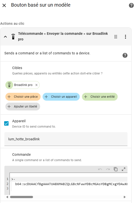

Salut, moi aussi j’avais galéré à l’époque quand j’ai transféré jeedom à HA. Si tu as encore tes codes sur jeedom tu peux les convertir avec ce site Sensus IR & RF Code Converter
Ensuite, dans HA tu crées une entrée de type template bouton et tu lui indique le code en b64
