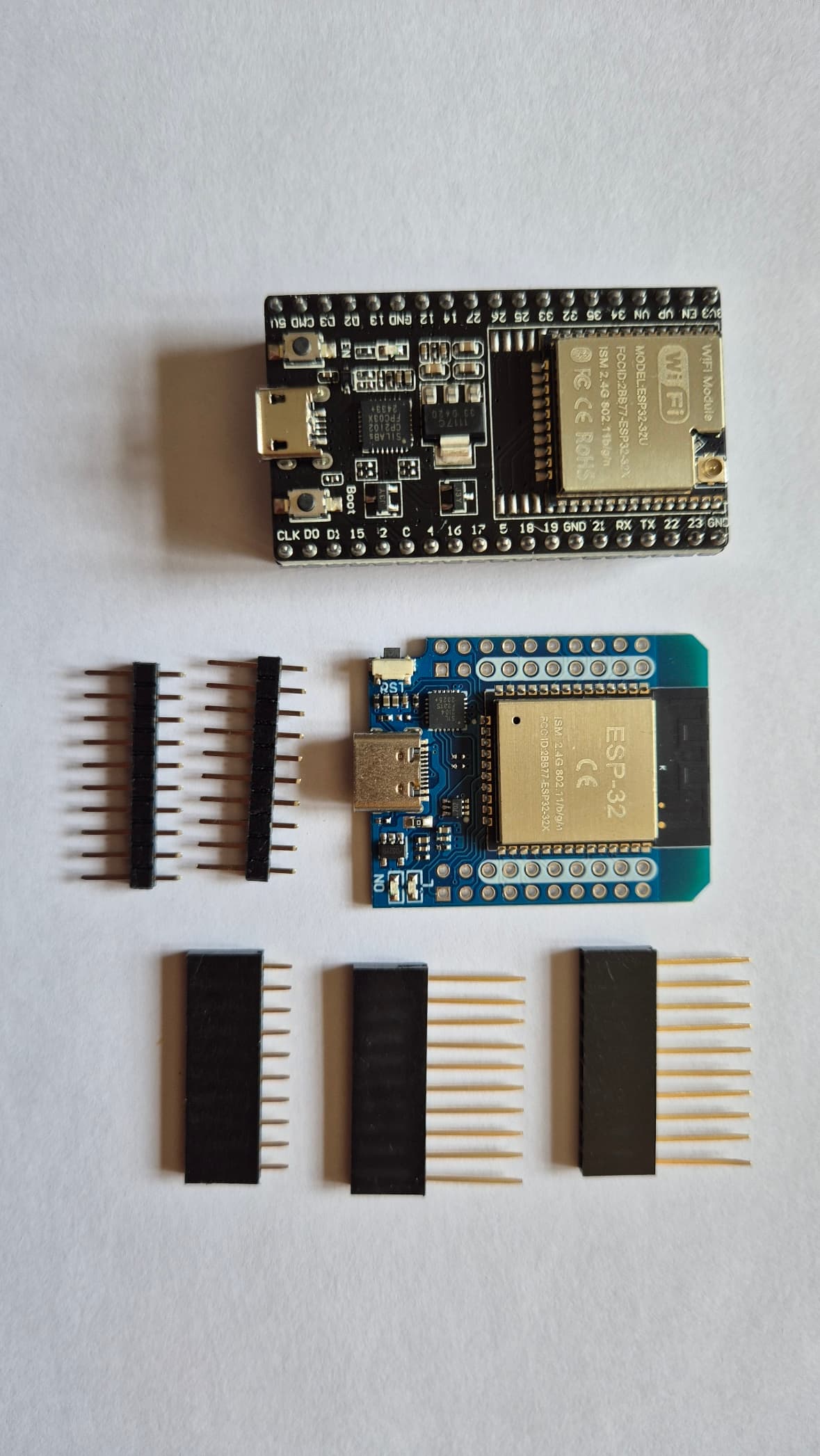

J’ai quand même acheté ces modules :
Le premier comprend bien des pins soudées me permettant de connecter le sensor.
Par contre le second ne comprend pas de pins soudés et est fourni avec ce jeu de barrettes (?)

Oui le premier module a déja toutes les broches de connexion soudées, la deuxième c’est à toi de le faire en fonction de ce que tu veux faire :wink:
Après pour le flashage cela se fera aisément car tu as pris des cartes qui ont un port USB :wink:

Oui c’est à toi de les souder en fonction de ton besoin. ça évite aussi qu’elle soient tordues pendant le transport.
Dans la mesure du possible j’achète toujours avec les barrettes non soudées parce que souvent c’est la loterie au niveau sens.

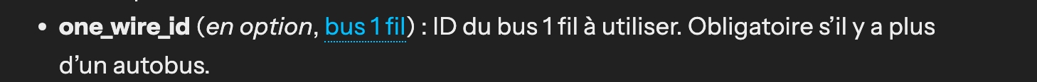

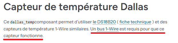

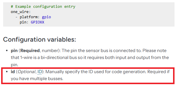

Le tuto est super, mais il y a un problème pour declarer la sonde Dallas.
Voici la bonne config
one_wire:
  - platform: gpio
    pin: GPIO22
ici n’est pas sujet de sonde Dallas et le one_wire est optionnel est valable seulement avec plusieurs bus .
Tu es sur ?
Quel rapport avec la demande initiale ?
(le DS18B20 et le DHT11 même s’ils utilisent tous deux qu’un seul pin pour leur bus de données, ne sont pas basés sur le même protocole… donc de quel capteur parlez vous au final ? parce que là vous avez raison ou tord tous les deux !)
oui dans le cas d’une seule sonde ce n’est pas obligatoire , tu n’a le que le debut :grin:
C’est si tu utilises plusieurs bus one wire le one_wire_id. Mais pour moi la déclaration d’un bus one wire est obligatoire. J’ai peut être mal compris.
Passons, on est un peu hors sujet :wink:
:relieved: j’ai suivi le lien du tuto tuto et j’ai simplement réagi en suivant ce dernier, mais c’est vrai que l’on s’éloigne du sujet.

Les esp avec peignes soudés c’est initialement pour les prototypages sur breadboard , tu les enfonces dans la planche à pain et hop , le sandwich est pret :grin:
Aucune utilité pour un montage fini ( sauf peut-être si tu as la tremblote pour souder ou une mauvaise vue) :grin:
