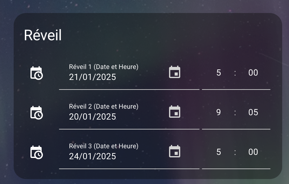

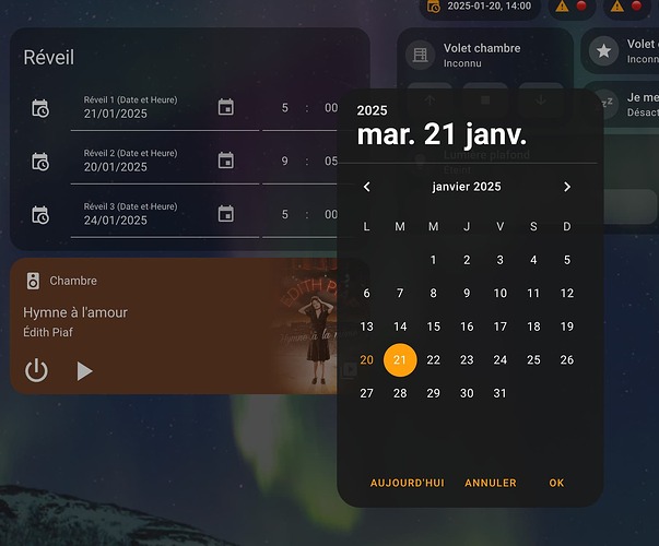

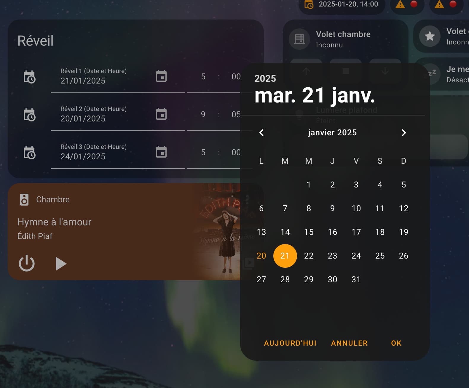

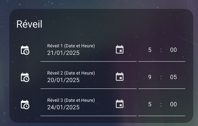

Bonjour à tous, voici de multiples réveils avec un calendrier contextuel. Je vous partage les codes et suis très preneur d’améliorations.
Configuration YAML :

**Programmation de l’intégration LOVELACE **
type: entities
title: Réveil
  - input_datetime.wake_up_datetime_1
  - input_datetime.wake_up_datetime_2
  - input_datetime.wake_up_datetime_3
