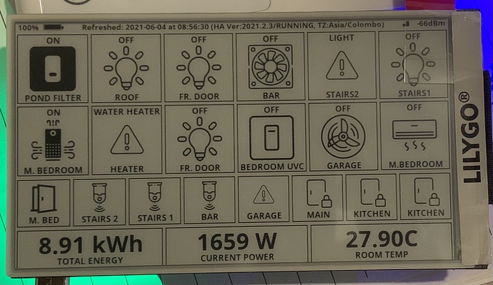

Peux tu partager des liens?
Voilà quelques projets :

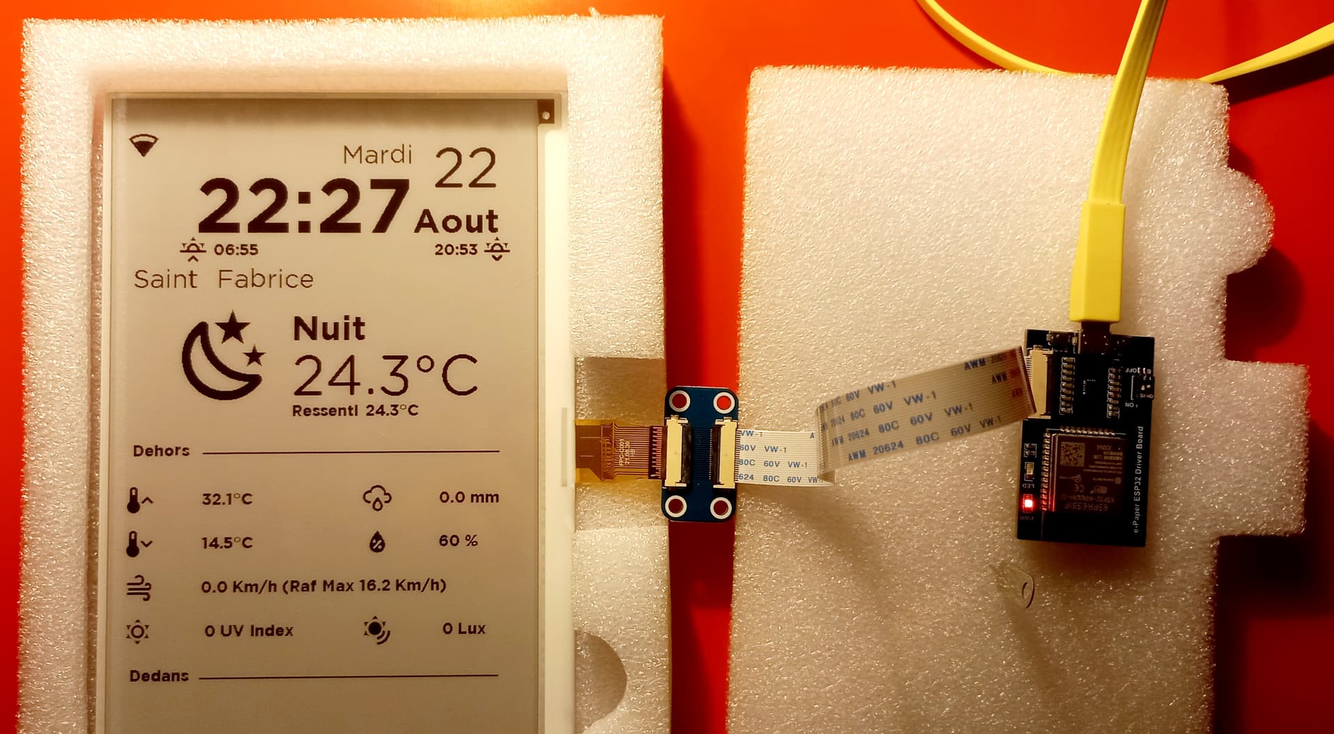

Voici un aperçu de mon projet en cours pour créer un écran avec les données de ma station météo ECOWITT.
Petit retour sur la mise en oeuvre de l’écran avec HA selon le tuto vidéo après quelques mois :
Ça marche très bien, et en utilisant la fonction deepsleep pour une mise a jour des infos toutes les 15min on atteint des durées d’autonomie impressionantes hors secteur.
J’ai couplé le tout à une batterie LiPo de 10000 mAh, raccordée a un petit régulateur de charge TP5400, et je suis pas loin du mois et demi d’autonomie, ce qui fait que le petit cadre peut être placé sur une table un peu n’importe où dans la maison sans fil.
Voilà ce que j’ai pris, hormis une petite soudure batterie sur module c’est complètement plug and play :

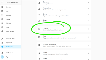

Pour la gestion du deepsleep, je conseille d’utiliser le tuto ci-dessous pour avertir l’esp qu’il ne faut pas s’endormir après sa prochaine mise a jour de l’ecran, ça facilite grandement les tests et la maintenance :
