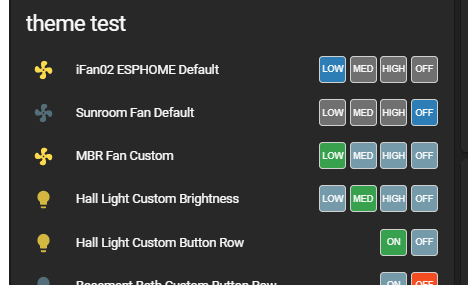

Tu peux regarder cette carte:
Ça c’est 2 états… Pas 3
Tu as raison, mais quand je vois 4 états, je me dis que 3 est possible !!! :stuck_out_tongue_winking_eye:

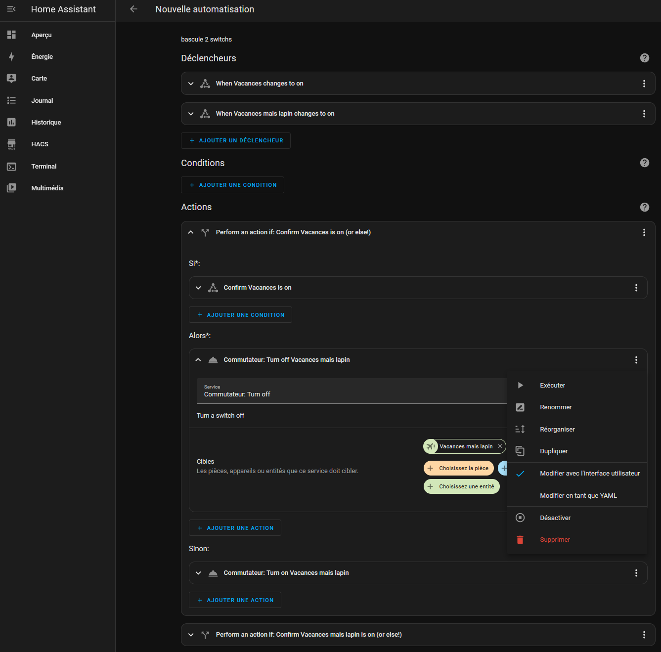

Bonjour, déjà, merci pour la réponse.

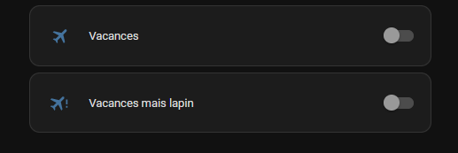

Pour préciser je voudrais pouvoir avoir le choix entre un mode « normal » un mode « vacances » et un mode"vacances mais le lapin se ballade dans la maison et donc il faut pas qu il déclenche toutes les alarmes de la maison… :-)"
Donc soit je n active aucun des modes soit l’un des modes « vacances » mais pas l’autre.
Capture d’écran 2022-12-19 005649
J’ ai tenté d’adapter ton code a mon cas, mais mes interrupteur ne bouges pas, je précise que c’est bien des interrupteur « virtuels » sur une carte de home assistant et pas des interrupteurs « physiques » que je veux actionner avec ces conditions.
les interrupteurs ne réagissent pas, même quand j’exécute la partie « commutateur » en manuel

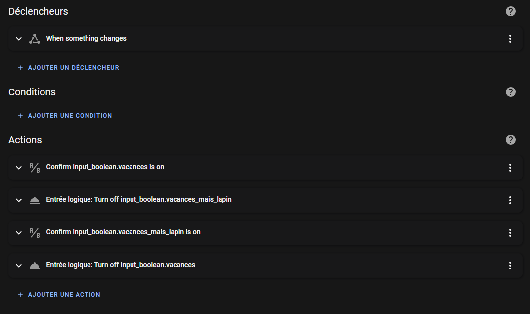

Salut @fffred,
Essayes ce code :
description: ""
  - platform: state
    entity_id:
      - input_boolean.vacances
      - input_boolean.vacances_mais_lapin
condition: []
  - condition: state
    entity_id: input_boolean.vacances
    state: "on"
    data: {}
      entity_id: input_boolean.vacances_mais_lapin
  - condition: state
    state: "on"
    data: {}
ca donne ça en visuel :
Je pense que ça fait le job
Salut, désolé mais on ne voit rien sur des copies d’écran. (préférez le yaml)
