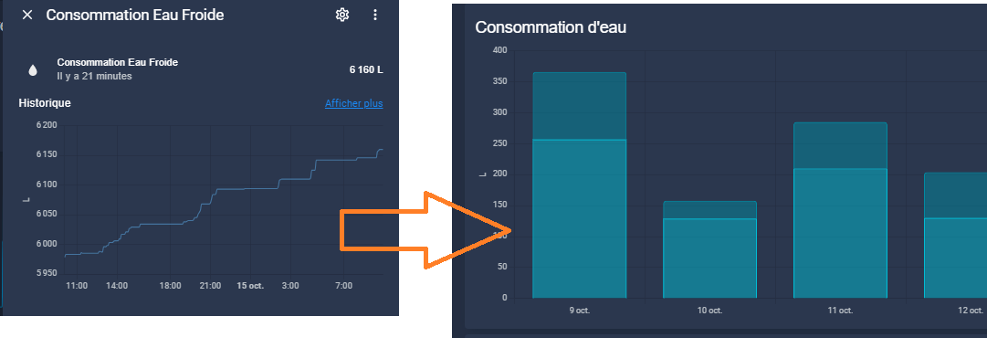

Comme beaucoup, j’ai des capteurs qui sont des cumules, cela existe pour la conso en kWh, en litres d’eau, …
En dehors de l’utilisation du module « Energie », Connaissez vous des cartes qui soient capables à aprtir de cette donnée brute qui s’incrémente de sortir des graphiques (ou tableaux) de conso par jour, semaine, mois, année…

Si j’arrivais à afficher surun Dashboard les graphiques d’Energie, je n’aurais pas besoin de plus, mais à ce stade, je n’ai pas trouvé comment faire.
