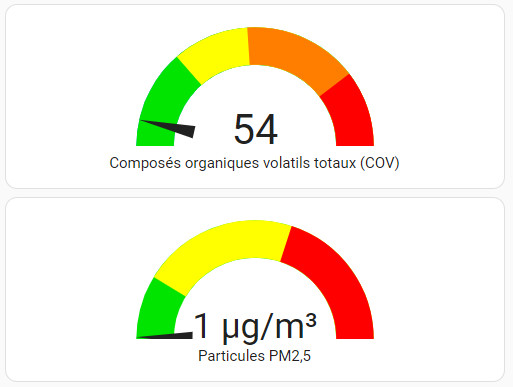

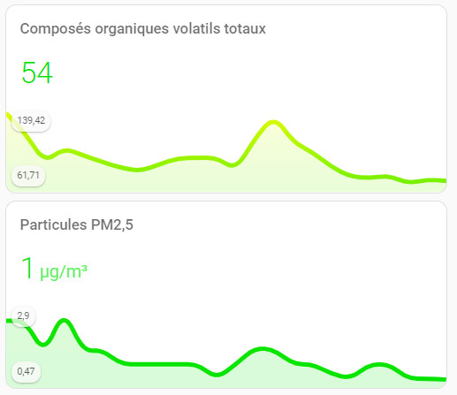

J’ai un VINDSTYRKA et je cherche de l’aide (des idées ?..) pour afficher le COV et le PM2,5
Je veux faire une variation du vert au rouge suivant la qualité de l’air.
J’ai essayé des jauges
gauge
Et des graphes (avec la courbe et la valeur qui change de couleur suivant le niveau de qualité)
voc
Pour le PM2,5, j’ai pris les seuils définis dans la doc IKEA:
color_thresholds:
  - color: '#00e400'
    value: 0
  - color: '#ffff00'
    value: 35
  - color: '#ff0000'
    value: 120
Pour les composés organiques volatils totaux (COV), je me suis basé sur ça :
Sensirion’s VOC Index
J’ai pris ça:
color_thresholds:
  - color: '#00e400'
    value: 0
  - color: '#ffff00'
    value: 150
  - color: '#ff7e00'
    value: 250
  - color: '#ff0000'
    value: 400
Quelqu’un sait-il si ce sont les bons seuils ?
