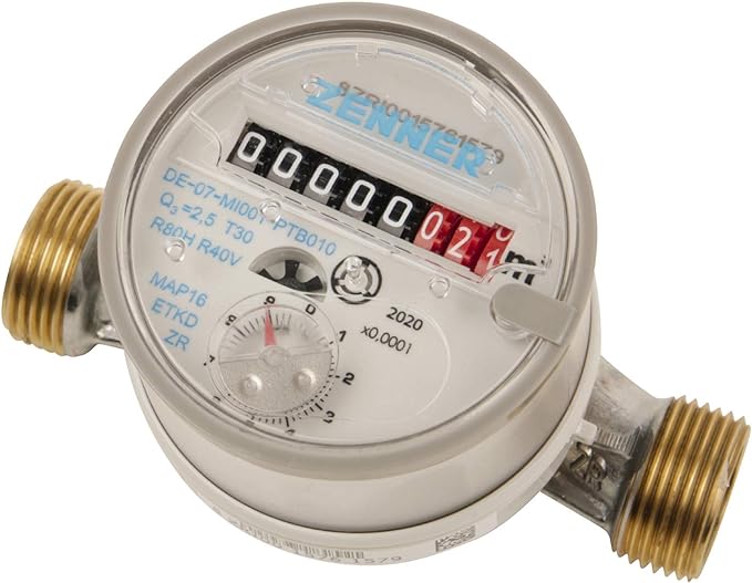

bonsoir,
Je monitore mon arrivé d’eau sanitaire avec un compteur : GIOANOLA COMPTEUR D’EAU CHAUDE ET FROIDE À IMPULSION - 3/4P 1 IMP/LITRE
gioanola-compteur-d-eau-chaude-a-impulsion-3-4-1-imp-litre
et un esp32 dans lequel j’ai configurer un pulse_counter qui me permet de récupérer les infos de débit, des m3 et des litres consommés. Ce système fonctionne parfaitement.
Depuis quelques semaine, j’ai installé un compteur standard et un capteur :
61jktYIFA3L.SX385
sur l’arrivée de mon chauffe-eau. Ce compteur est monté entre le ballon et le groupe. pour monitorer ma consommation d’eau chaude, j’ai installé un capteur : modèle LJ18A3-8-Z/BX-5V.
Ce capteur est relié au même esp32 que le compteur sur l’arrivée d’eau mais sur un pin différent bien évidemment et il est utilisé avec un pulse_meter comme indiqué en début du sujet.
Et c’est là que le bas blesse car ce n’est absolument pas fonctionnel. J’ai des variations de 150 à 200 litres en quelques minutes. des consommations de 15 M3 en quelques heures et des fois en largement moins de temps.
Bref c’est totalement inexploitable. J’ai testé différentes valeurs pour l’internal_filter (de 10ms à 500ms) mais rien n’y fait. ca continue à comptabiliser des litres et des M3 fantômes à tout bout de champs
Je désespère car je n’arrive pas à trouver de solution.
Si vous avez réussi à avoir quelques chose de fonctionnel, je suis preneur de vos retours.
Pour info, sur l’ESP32 en question, mon compteur Gioanola est entre le GND et le pin 27. Le capteur pour l’eau chaude est entre le 5V, Le GND et le pin 17. Par ailleurs 2 sondes dallas sont reliées pour la température de l’eau froide entre le 5V, le GND et le pin 26 et pour l’eau chaude entre le 5V, le GND et le pin 16. (Il est à noter que ces sondes dallas ont été installé ce jour et donc n’ont eut aucune incidence sur le soucis rencontré pour le capteur d’eau chaude.
Ci dessous mon code pour les 2 compteurs. L’internal_filter est à 4 secondes car c’est le temps moins 1 secondes que le voyant du capteur es allumé.
L’internal_filter_mode est en test pour voir si les impulsions sont bien ignorées si elle sont interrompue avant le temps défini.

Ton capteur voit quel élément ? As tu essayé de le mettre d’abord devant rien et voir ce qui se passe puis devant un élément métallique et voir ce qui se passe .
Le but est de tester ton système dans les 2 états statiques
Après tu testes en faisant passer un élément métallique devant ( j’utilisais tout simplement une paire de ciseaux !
Si tout ça se passe bien, c’est un problème software. Mais d’abord vérifie le niveau hardware)
Philippe
salut,
Le capteur fonctionne car un objet métallique déclenche bien la led rouge qui se trouve sur le dessus par contre, je n’ai pas regardé comment ils se comporte lorsque l’on fait passer cet objet ni regardé l’incrémentation dans esphome qui se produit en statique et au passe de l’objet. Je test ça et je te done les résultats.
Merci à toi.
Super
De mon côté je ne suis plus en esp mais le détecteur « alimente » un bouton IKEA zigbee.
Ça fonctionne très bien sauf lorsque je suis absent …… après quelques jours le compteur commence à compter quelques (faux) litres par jour.
Je n’ai pas encore pris le temps de comprendre pourquoi .
Phil
je vais faire les tests mais si non concluant, je reprends un compteur Gioanola là, au moins avec mon esp, ca fonctionne super et pas de faux litres ni rien même après plusieurs jours.
J’ai bien suivi le post et ma consommation d’eau est remontée, j’ai juste pas le même yaml mais ça c’est pas le sujet du post.
Premièrement, si vous avez le même compteur que @Pbranly (cf le premier post) j’ai trouvé sur Le Bon Coin quelqu’un qui m’a imprimé la pièce est c’est parfait (Lien pièce de fixation compteur : https ://www.thingiverse.com/thing:5418699)
Ensuite, j’ai un ESP8266(LiLon NodeMCU V3) que j’alimente directement via l’USB. J’ai donc du modifier le cable de mon capteur en la branchant sur VU et G (cf image entouré en bleu)
Je n’y connais pas grand chose en ESP, mais je lis souvent qu’il faut l’alimenter en 3,3V, etc… du coup est-ce que je dois faire des modifications dans mon installation ?
Si je branchais sur VIN, il ne se passait rien. Si je branchais sur 3,3 la LED du capteur s’allumait mais ne détectait rien.
