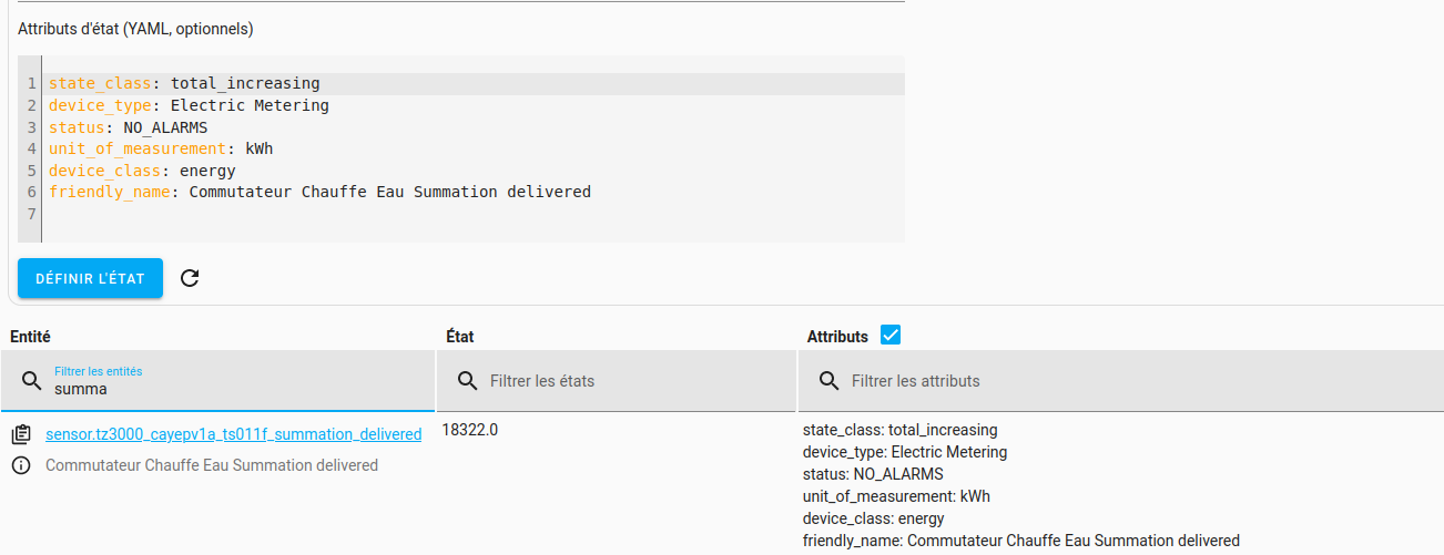

L’entité sensor.tz3000_cayepv1a_ts011f_summation_delivered est sensée remonter l’énergie totale consommée, en kWh. Sauf que, dans les faits, l’énergie est compté en centaine de Wh (en hecto Wh). Donc impossible d’utiliser cette donnée, par exemple dans le tableau de bord énergie de HA.
J’ai cherché, dans l’interface graphique, comment corriger cela, mais sans succès. Je peux modifier l’unité de mesure, mais HA ne propose que kWh ou Wh …

Pour voir ce qui est faisable, peux-tu partager les infos de cette entité comme elle apparait dans le tableau des états des outils de développement.

Voila une capture d’écran.
Il est bien indiqué kWh, mais je peux vous assurer que la valeur qui est remontée n’est pas en kWh.
Elle est 10 x supérieure.
