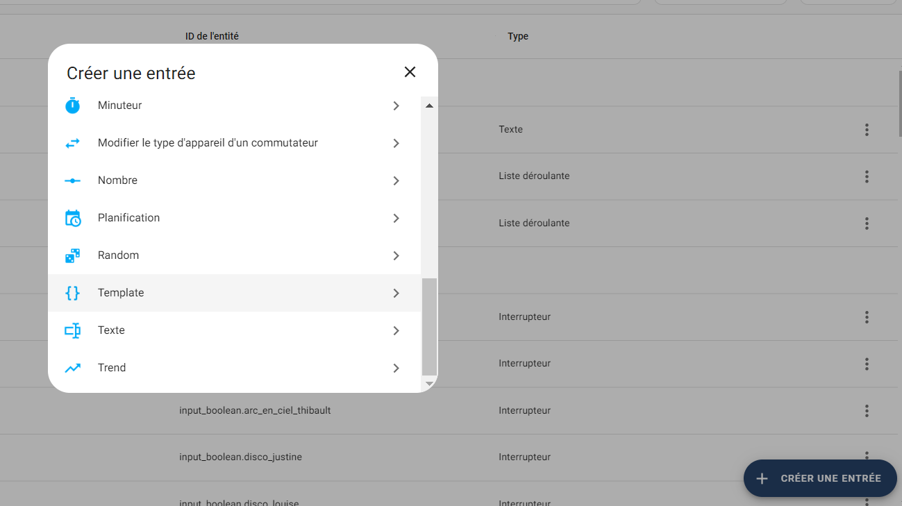

dans parametres / appareils et services / entrées tu cliques sur céer une entrée puis choisi template

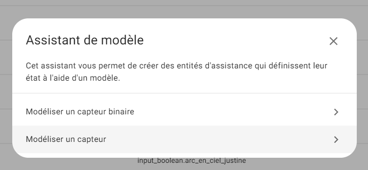

puis modeliser un capteur:

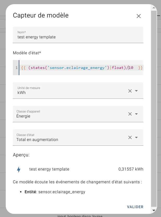

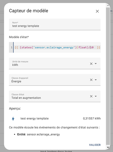

Et mettre toutes les bonnes valeurs:

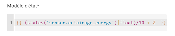

Note, pour la formule, tu peux faire aussi compliqué que tu veux:
