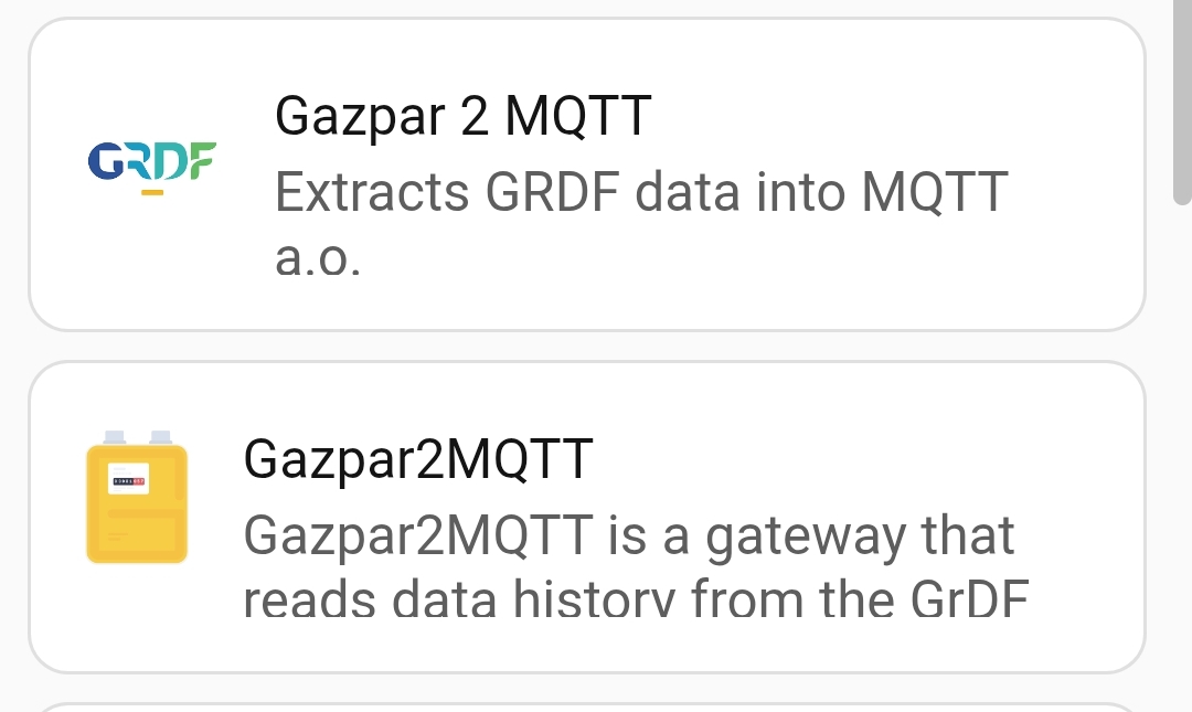

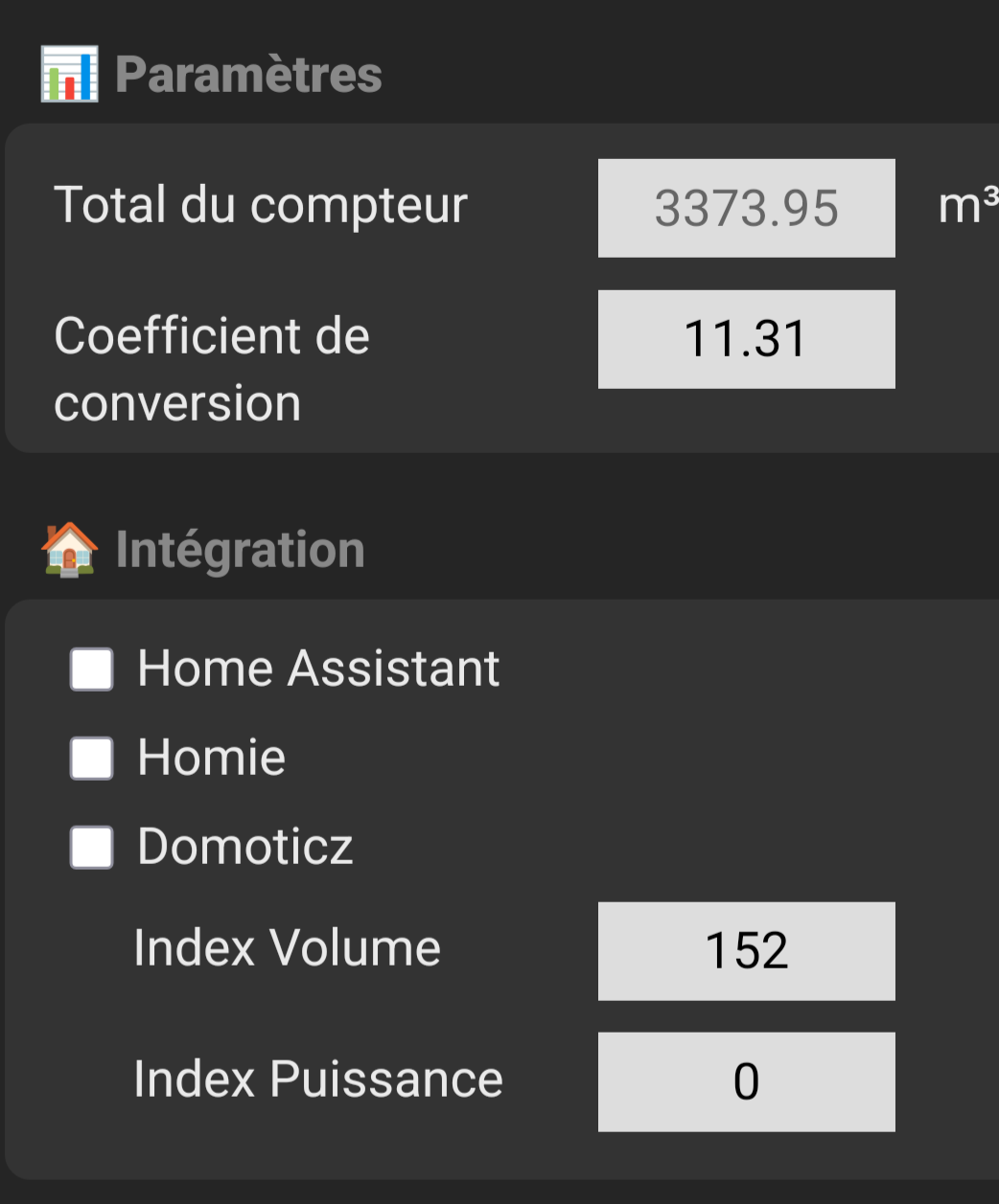

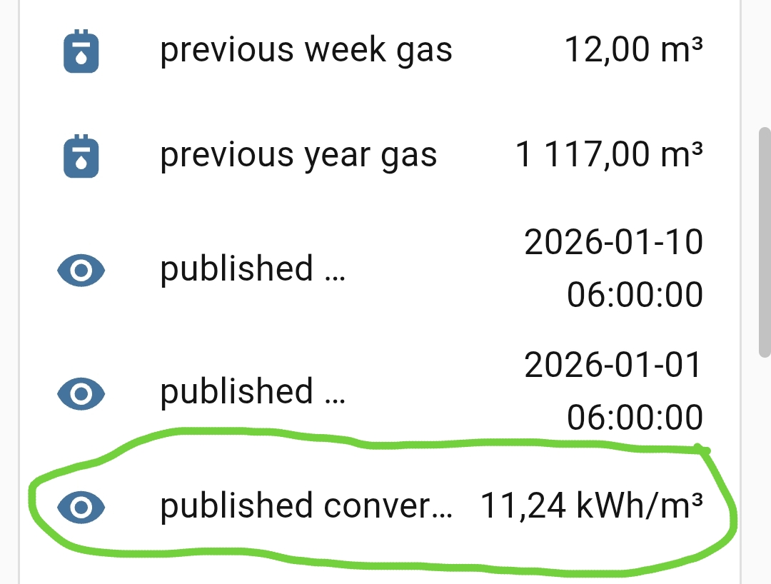

Pour le coefficient, je le récupère ici avec gazpar2mqtt

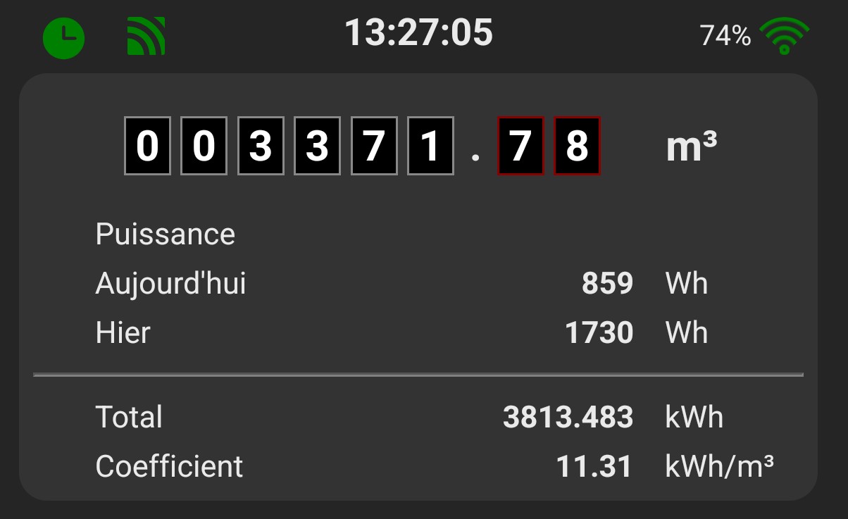

Pour les personnes que cela intéresse, j’ai développé un firmware basé sur Tasmota qui gère le relevé temps réel depuis le compteur gazpar.
L’intégration à HA est native et il remonte les consos en Wh.
Il est dispo sous GitHub.

Comment récupères-tu le coefficient kWh/m3 ?
C’est un paramètre avec un lien vers un site faisant le calcul fonction du code postal.
Site différent de https://www.grdf.fr/particuliers/maitrise-consommation-energie/coefficient-conversion-commune ?
Peux-tu partager l’adresse s’il te plait?
https://www.grdf.fr/en/node/89
OK merci. Donc soit je ne comprends pas le site, soit c’est le même problème que le site cité plus haut. Ils fournissent une valeur moyenne et la plage mini maxi de l’année précédente… mais pas la valeur du coefficient à l’instant t.
Sans cette valeur à la date du jour, impossible de faire un calcul exact de conversion malheureusement.

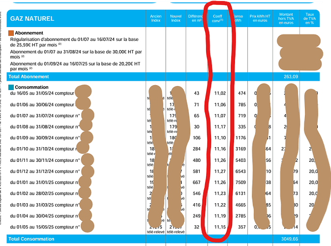

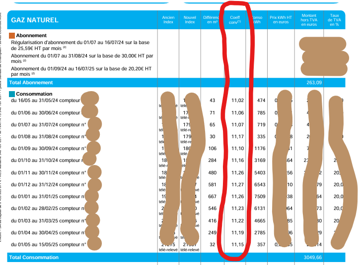

Ce coefficient est visible sur les factures et varie régulièrement. Je n’ai pas trouvé de source qui donne la valeur pour le mois en cours.
Ci-dessous la vision sur la facture:
