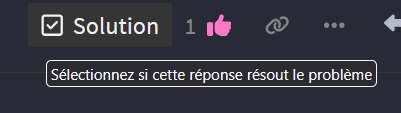

  1. Comment marque-t-on un sujet comme résolu sur le forum ? Je n’ai pas trouvé l’option, et j’aimerais le faire correctement pour aider les autres.

uniquement sur un message ouvert par toi et en cochant le message amenant la solution
edit: trop lent pour le coup :slight_smile:

Re,
ne met pas mon message comme solution ici, sinon personne ne va venir voir le reste de ta question :wink:

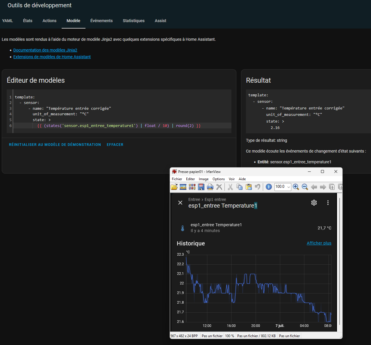

Pour le reste tu peux faire un template dans ton configuration.yaml
template:
  - sensor:
      - name: "Température entrée corrigée"
        unit_of_measurement: "°C"
        state: >
          {{ (states('sensor.esp1_entree_temperature1') | float / 10) | round(2) }}
tu modifie la valeur de round pour la précision
cdt

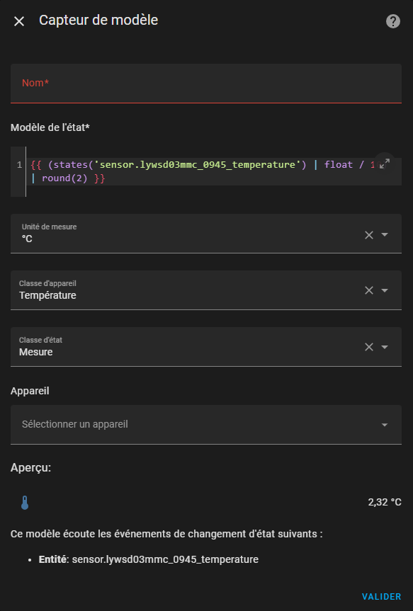

tu peux faire un template directement de l’UI, dans paramètres / appareils et services / onglet entrée.
Puis créer un template et capteur de modèle :
tu as juste à mettre le template, dans modèle d’état :
Et configurer le nom, l’unité, classe de l’appareil et classe d’état.
