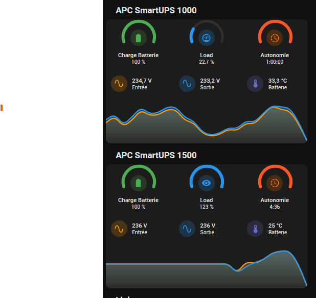

mais si le sensor sensor.sua1000u_charge me sort 22.7 pourcent, le snmp me donne une valeur de 123 pour 12.3%, ce qui correspond Ă  123 pour 1000
sensor.sua1000u_charge              20.8       state_class: measurement
Sua1000U Charge                                unit_of_measurement: %
                                               friendly_name: Sua1000U Charge
sensor.sua1500_charge                123       state_class: measurement
sua1500_charge                                 unit_of_measurement: %
                                               friendly_name: sua1500_charge
meme genre de problème pour l’autonomie,
sensor.sua1000u_autonomie_de_la_batterie   3780   unit_of_measurement: s
Sua1000U Autonomie de la batterie                 device_class: duration
                                                  friendly_name: Sua1000U Autonomie de la batterie
sensor.sua1500_autonomie_de_la_batterie  276000	  unit_of_measurement: ms
sua1500_autonomie_de_la_batterie                  device_class: duration
                                                  friendly_name: sua1500_autonomie_de_la_batterie
3780s = 1h et 3min : OK
276000 alors que c’est 2760s, soit 46 minutes.
j’ai tenté de mettre le senseur en miliseconde, mais c’est pas correct.
comment c’est qu’il faut que je fais… ???
regardez, c’est pas top top…
en haut le NUT, en bas le mien.

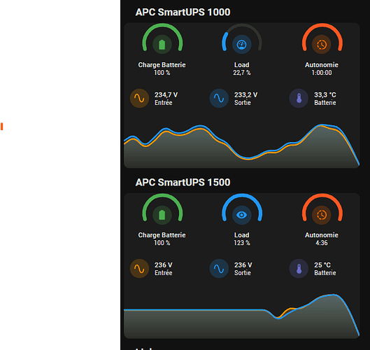

Bonsoir @bentou , je pense que tu as dû résoudre ton problème… Je trouve ta carte UPS très jolie, j’ai beau cherché, je ne l’ai pas trouvé sur le forum. Est-ce que tu pourrais la partager ?
Merci !
Tu sais 2 ans c'est long dans la vie d'un dashboard...
j'ai retrouvé la carte:

maic ca ressemble Ă  ca maintenant....
C’est magnifique ! c’est en même temps sobre et complet. Je vais travailler à l’intégrer avec mon UPS Green Cell MEC03 et je mettrais le résultat ici. Merci pour cette réponse très rapide !
