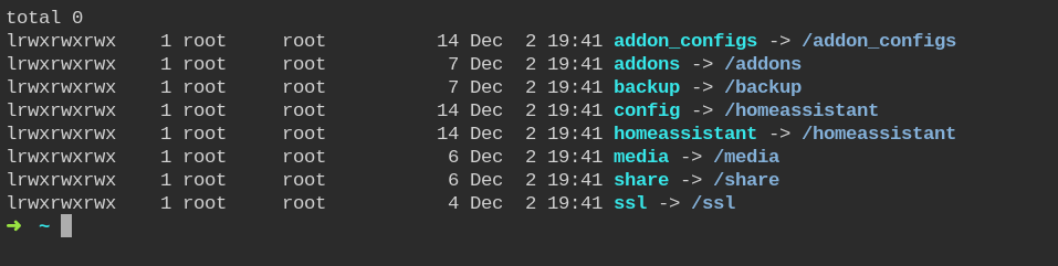

Moi, perso, en mode Terminal j’ai ca
donc en allant dans
cd /homeassistant
je trouvais bien le dossier zigbee2mqtt donc la commande mv (Move) a bien déplacé le dossier zigbee2mqtt avec tout son contenu dans
/addon_configs/45df7312_zigbee2mqtt/
Une fois ca fait j’ai changé dans ma configuration de l’aADDON le chemin comme indiqué
/addon_config/zigbee2mqtt
Même si dans un premier temps cela semble incoherent puisque la destination réel est
/addon_configs/45df7312_zigbee2mqtt/zigbee2mqtt
Mais une fois ca fait, les devices revenaient.

en fait, c’est plus simple a comprendre
Dans Terminal, oublie cette partie des lignes de commande : /mnt/data/supervisor/
Dans Terminal il y a des liens symbolique qui te font pointer directement dans les bons dossiers
Si tu voulait avoir la commande a partir de la racine de ton Terminal elle serait
mv /homeassistant/zigbee2mqtt /addon_configs/45df7312_zigbee2mqtt/
qui correspond exactement en tenant compte de la structure je HA à :
mv /mnt/data/supervisor/homeassistant/zigbee2mqtt /mnt/data/supervisor/addon_configs/45df7312_zigbee2mqtt/
Ce qui te trompe c’est cette partie
Il faut considérer que /mnt/data/supervisor/ est la racine de ton Terminal.
Donc abstraction faite de cette partie /mnt/data/supervisor/ la vision est plus claire.
donc deux solutions
de ta racine Terminal tu fait
cd /homeassistant
puis
mv zigbee2mqtt /addon_configs/45df7312_zigbee2mqtt
ou de ta racine Terminale
cela aura le même resultat, ton dossier zigbee2mqtt se retrouvera dans /addon_configs/45df7312_zigbee2mqtt/
Espérant avoir apporté un peu la lumière
