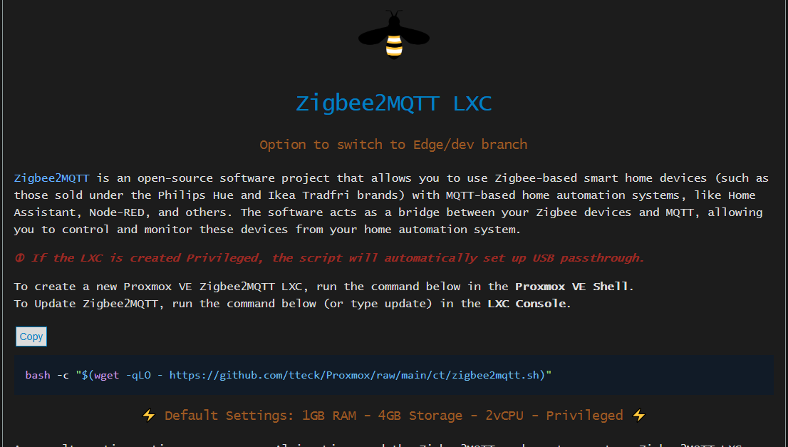

bonjour,
j’ai installé il y a quinze jours zigbee2mqtt en suivant un tuto et ce lien tteck. Je souhaite maintenant tenter une mise a jour (je ne sais pas s’il y a besoin) pour savoir faire.
il est indiqué :
je me dis betement sans oser essayer que taper update dans le shell du container ferait le boulot ou que si je copie la commande complète, il me faudra refaire la config ?
qu’en dites vous ?
ça revient au même a priori. Dans mes LXC créés avec ces scripts je met tjrs la commande complète. Ca ne demande pas de tout configuré… si c’est lancé depuis le shelle du container ça met à jour… si la même commande est lancée depuis le shell de proxmox, ça installe un nouveau container.
