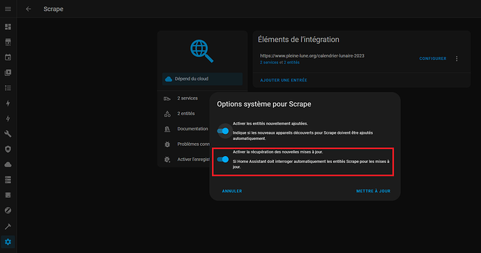

J’ai créé des entités scrape que je ne souhaite mettre à jour qu’une fois toutes les six heures.
J’ai donc désactivé l’option "Activer la récupération des nouvelles mises à jour.
Si Home Assistant doit interroger automatiquement les entités Scrape pour les mises à jour." car par défaut, les entités sont mises à jour toutes les 10 minutes.

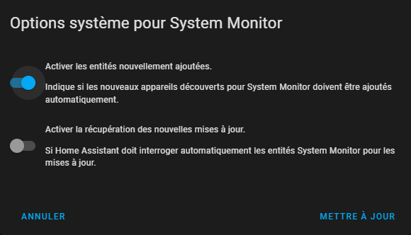

j’utilise c’est automatisation, pour actualiser les données toutes les 30sec pour system monitor.
Par défaut c’est toutes les 15sec.

Faut décocher l’option dans la configue de scrape
modifie que le time_pattern et les entité a actualiser.

Ta bien décocher la case activer la récupération des nouvelles mises a jour dans les options de scrape ?
Oui comme indiqué dans le premier message.
