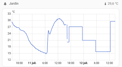

De mon coté, je l’ai tenté 2 fois, sans erreur. Mais à chaque installation, il me demande de réinterviewer absolument tous mes modules.
Le plus gros soucis, c’est que certaines interviews ne se passent pas bien, par exemple sur 5 prises fibaro, j’en ai 2 qui ne remontent plus toutes les infos. Genre un coup il manque le power, un autre les 2 infos de consommation, un autre coup juste une des deux info conso, …
Je l’ai réinterviewé 6 fois de suite, jamais réussi à avoir toutes les infos.
C’était le 8eme module que je réinterviewé, j’ai abandonné et restauré la 10.8.0.

Dans les logs je n’avais rien de probant. Il fait son interview et remonte des infos, mais forcément ça rend des entités indisponible quand ça ne remonte pas toutes les infos.
Si ça peux aider, j’ai fait les interviews 1 à 1
Bon, je vais quand meme la faire, le restore a quand même pas totalement restauré l’état initial…
