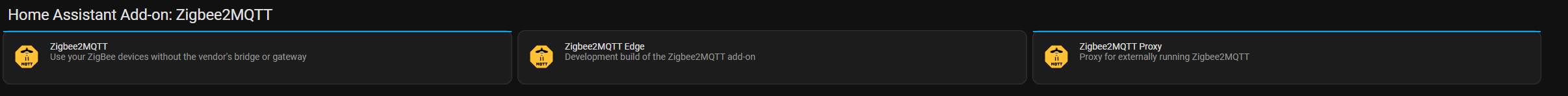

si ta VM Zigbee c’est Zigbee2MQtt, tu peux aussi ajouter l’add-on « Zigbee2MQTT Proxy » qui t’a jouter Z2M dans le menu de gauche et t’ouvre le site directement dans HA comme si tu avais l’add-on installé directement sur HA.

Salut.
Je dois être une quiche car je ne trouve pas cet addon dans le Store Addon de HA :sweat_smile:
Il s’installe où ??
c’est dans le même dépot que Zigbee2MQTT.
Qu’il faut ajouter. A cliquant sur les 3 points en haut à droite du store, puis « Dépots »
Et ajouter l’adresse suivante:
https://github.com/zigbee2mqtt/hassio-zigbee2mqtt
Tu aura 3 nouveaux add-ons:
