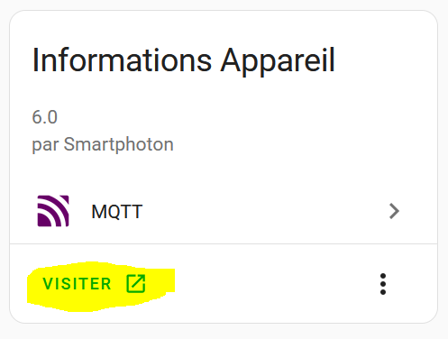

Dans l’idée je souhaite faire exactement comme dans la description de l’appareil MQTT. Il présente un lien « visiter » qui a exactement la destination voulue.
Voir en surligné en jaune ci-dessous:
J’ai tenté plusieurs carte mais je n’en trouve pas une où l’URL de destination peut être renseignée de manière dynamique.

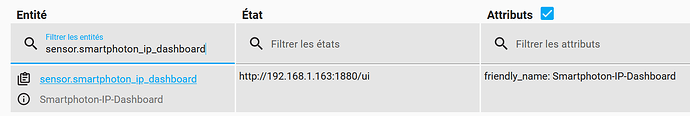

oui j’ai tenté avec celle-ci, mais mon principal souci est de substituer l’URL qui est écrite en dur avec une variable qui elle contient l’URL que je souhaite.
Cette adresse IP n’est jamais la même car mon programme fonctionne chez plusieurs personnes. Donc IP différentes à chaque fois

exemple avec ton entité sensor.smartphoton_ip_dashboard
