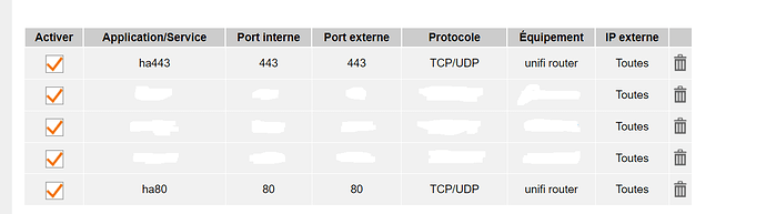

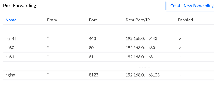

voici mon schéma
sur la livebox
sur le routeur
j’ai juste éffacé l’adresse de fin du HA , mais les 4 vont l’adresse HA
Donc, là, depuis le lan de la box, si tu entre l’adresse du routeur, tu arrive sur HA (pour le 80/443/8123), sur ngnix pour le 81.
