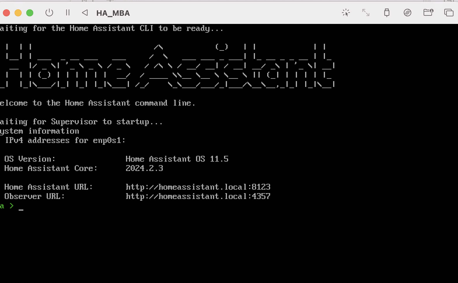

Je suis en train d’étudier un nouveau projet avec un Home Assistant. Pour cela j’ai installé Home Assistant sur une machine différente. C’est-à-dire que j’ai configurer Home assistant sur un ordinateur MacBook Air M2 avec comme Logiciel Virtuel UTM. J’ai donc suivi cette procédure, et ça fonctionne très bien.
Le problème est que j’ai un problème au niveau de l’adresse local du réseau.

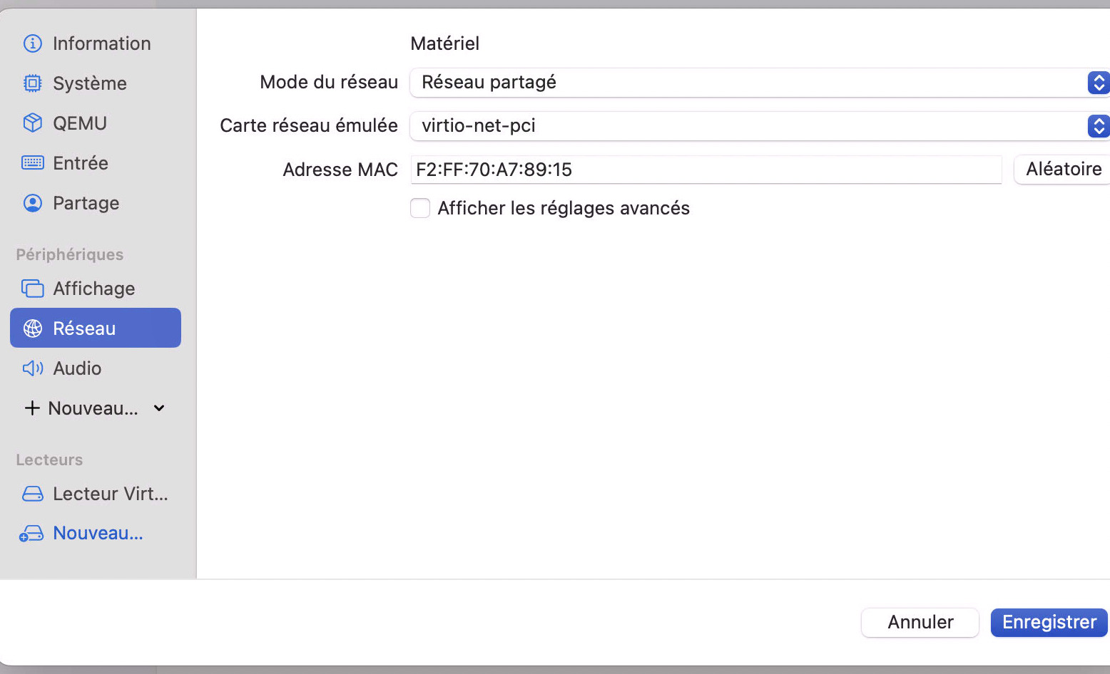

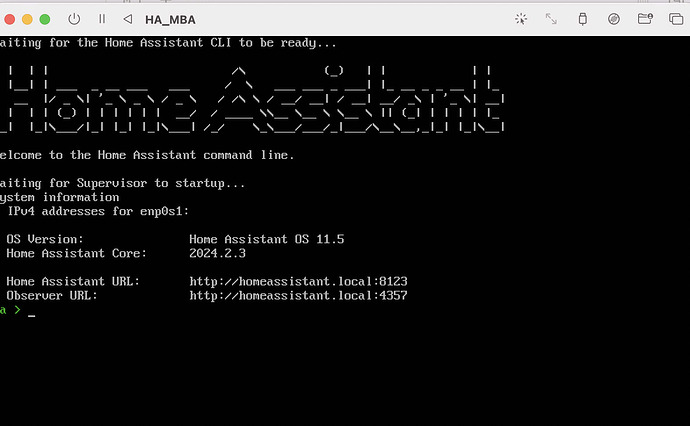

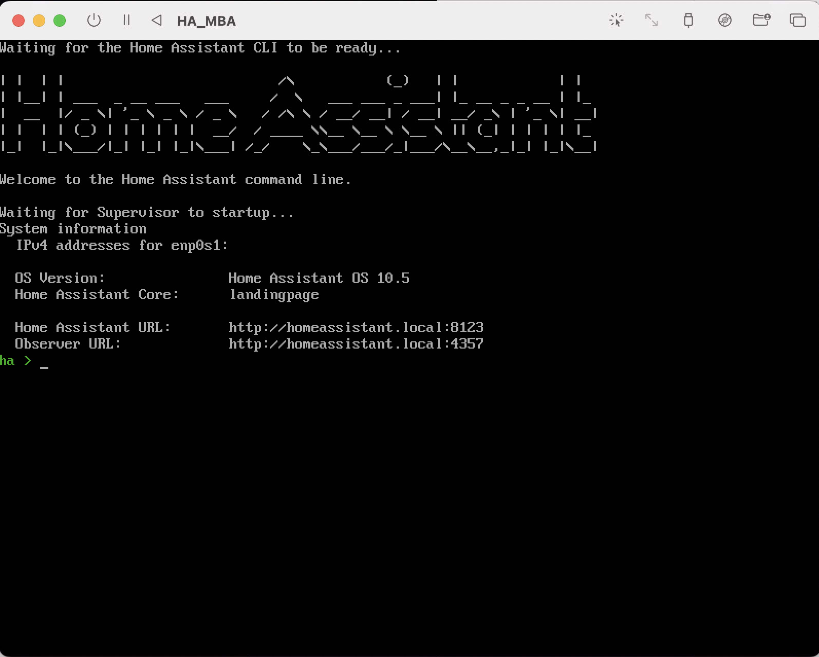

Cette configuration ne me donne aucune adresse

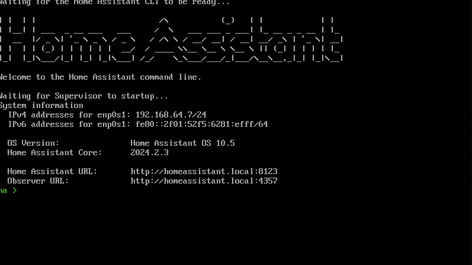

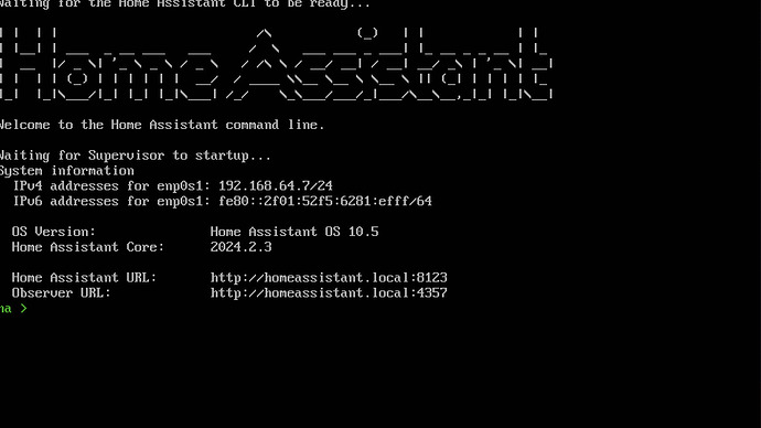

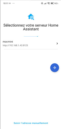

Cette configuration me donne une adresse, mais impossible de la trouver dans mon compagnon
Pourquoi le compagnon ne trouve-t-il pas mon adresse local ?
La machine virtuelle est en 192.168.64.x cette plage ip est visible sur l’ensemble du réseau ? Dans un navigateur internet tu accède à ha via cette adresse ?

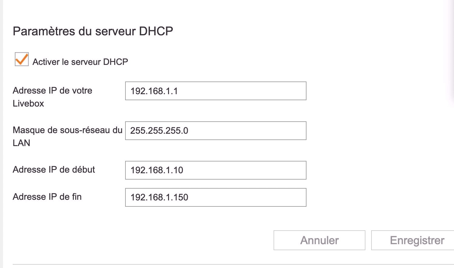

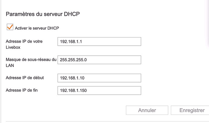

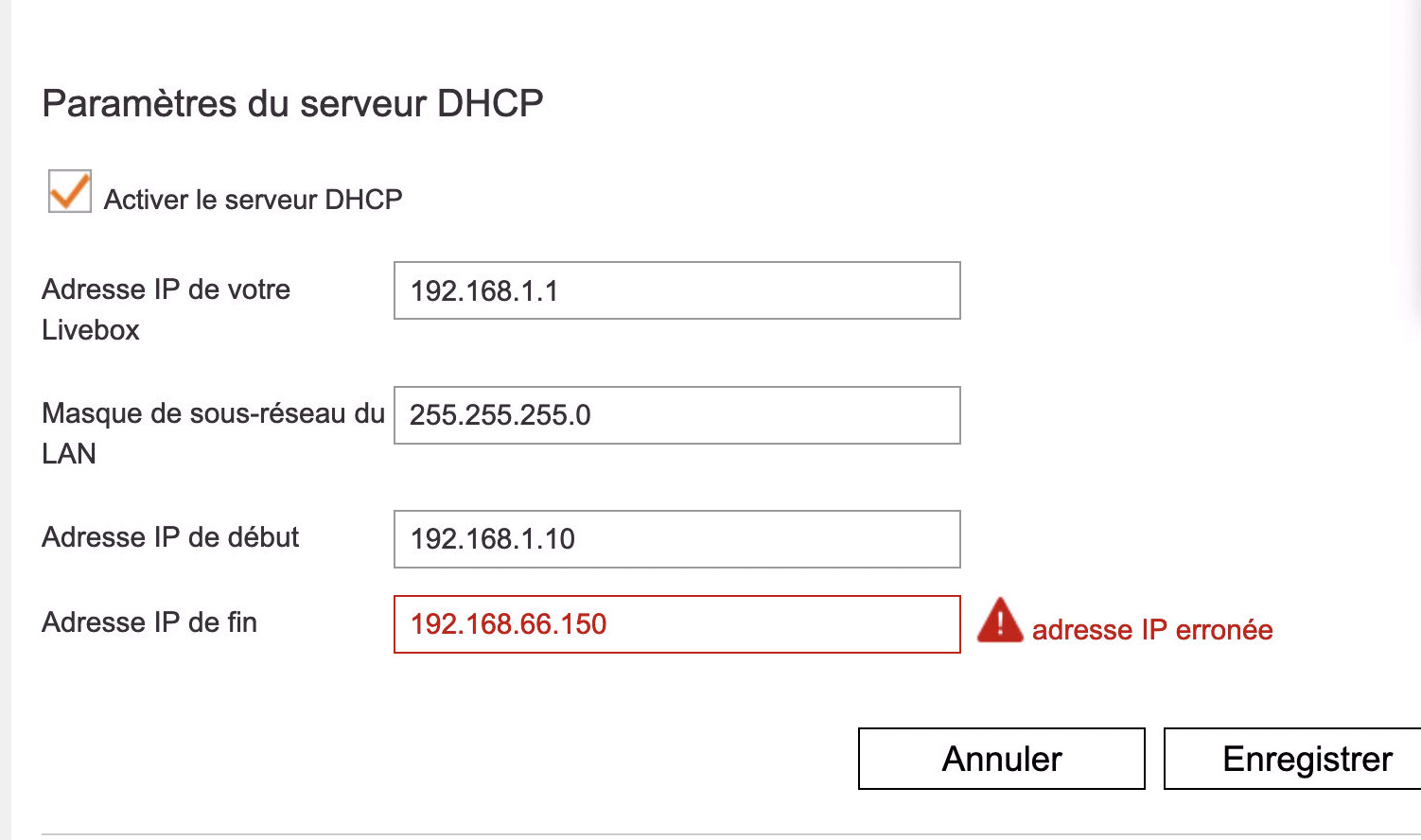

Voici les paramètres de ma box.

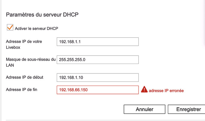

Si j’essaye de modifier l’adresse IP de fin, j’ai cette erreur
La question est pourquoi la machine virtuelle détermine une adresse IP 64 ?
Le réseaux des machines virtuelles est géré par ton logiciel UTM.
Sur certain logiciel, il est possible de faire un mode bridge pour que la VM soit sur le même réseau.
Mais je ne connais ton logiciel, je me peux pas t’aider.
Ce n’est pas les paramètres de ta box qu’il faut changer mais celui de ta VM

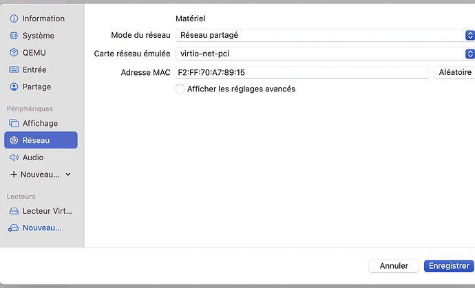

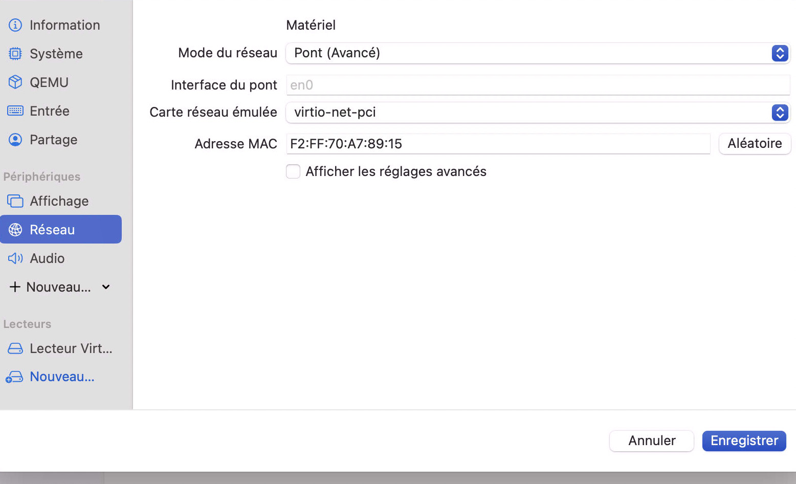

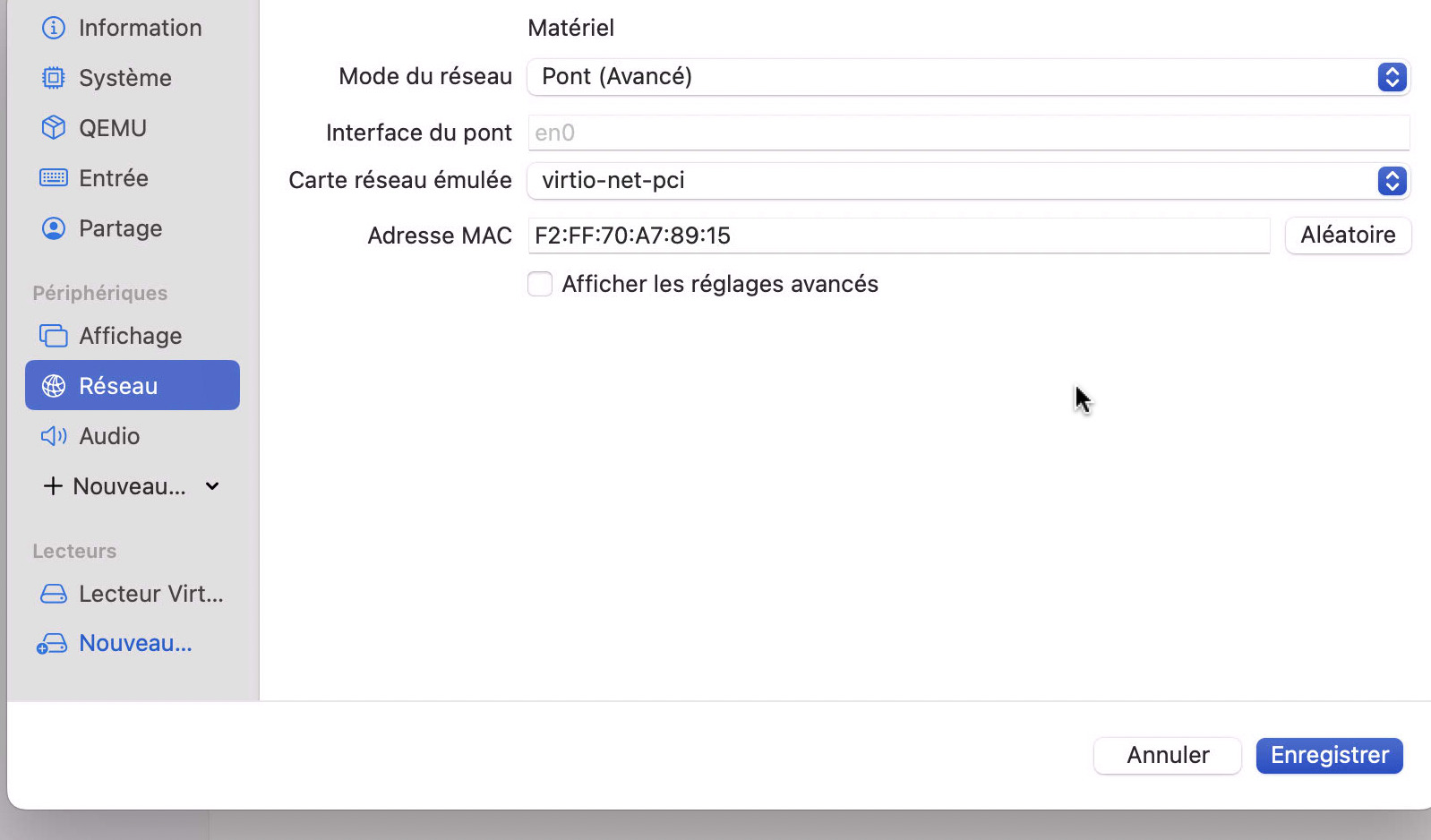

Dans mode réseau probablement tu dois avoir un mode qui permet de partager le reseau

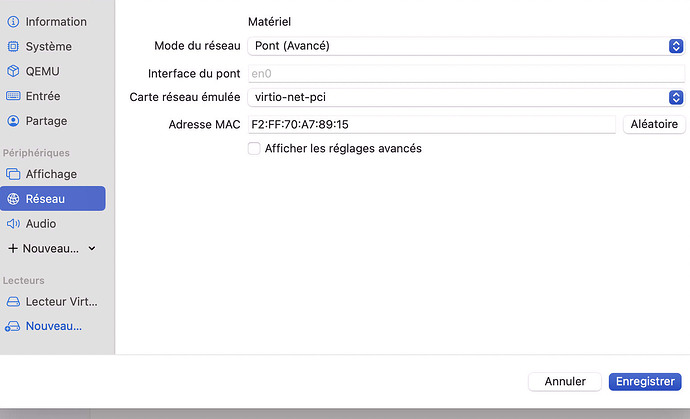

Oui, essaie avec le mode pont (bridge = pont :wink:)
Tu as quoi dans le menu ? Tu as regardé la doc ?
J’ai trouvé cet article, j’ai fait une demande au support. On va voir la réponse.
