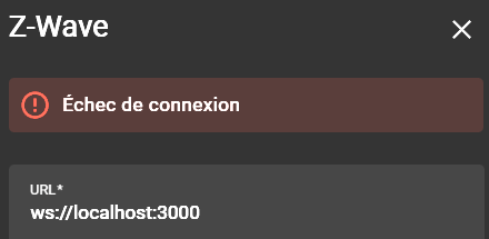

j’aimerais bien intégré un stiks z wave zooz mais la box me donne le message suivant echec de connection ( j’ai bien branché le stick et j’ai redémarer HA
  • y a t’il une autre solution
  • Merci
    zoos
Pour toute demande d’aide, il faut aller dans la catégorie Entraide Home Assistant.
Merci d’avance
zoos
C’est pas localhost qu’il faut mettre. Regarde ce que tu as dans la config de l addon.
je trouve cela ou ?
merci
Paramètres, module complémentaire, zwave, nom d’hôte.
j’ai un module z- wave js ui , je l’installe ?
super , merci elle à pris !!

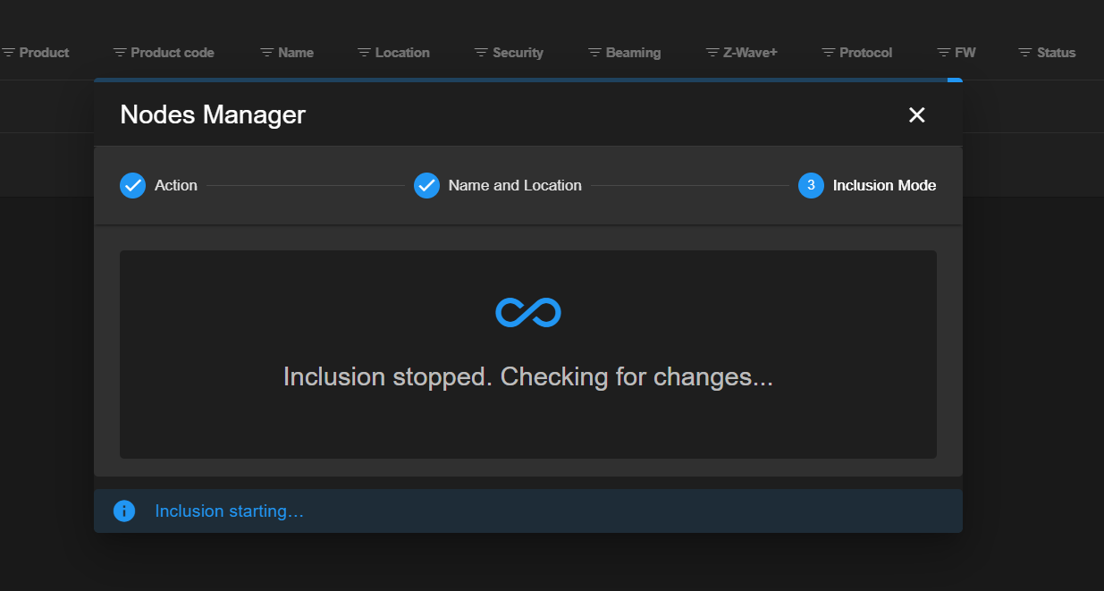

mais comment inclure ; sur la page du z wave je ne trouve pas le bouton d’inclusion …
Passe par l’interface ui je trouve plus simple par là personnellement.
Tu as un item zwave qui a du apparaître dans le menu de gauche.

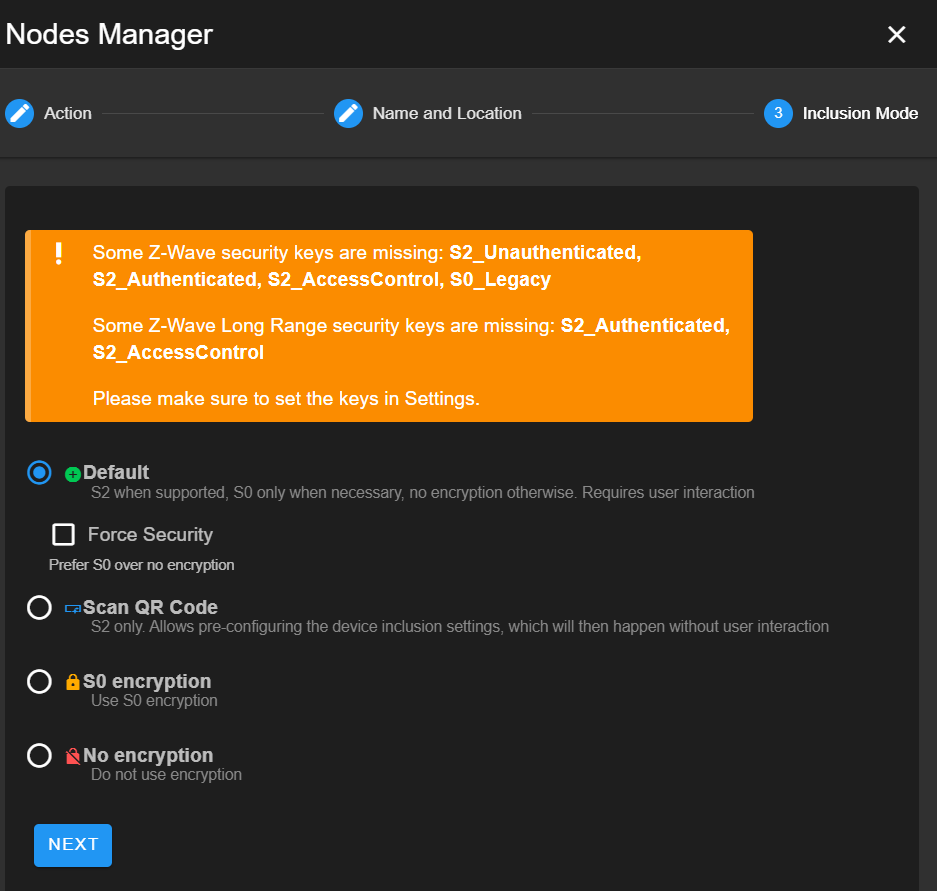

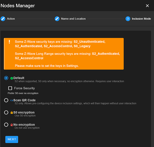

un peut compliquer je bute tjs sur la même page …;
Tu ne peux pas aller plus loin en cliquant sur suivant ?
si il et je suis à cotés avec une prise fibaro ; j’appuis relativement rapidement plusieur fois mais rien ne se passe …
Tu les as exclu avant ? C’est quoi la référence exacte ?
fibaro wall plug fgwpe zw5 2500w
Tu as réussi a les exclure ?
Si oui une fois l’exclusion faite, débranché le plug, lance l’inclus puis rebranche le plug.
