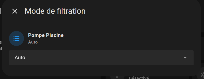

Et mon popup ce comporte bizarrement lorsque l’on veux sélectionner une des options:
Comment faire pour ne pas avoir l’ascenseur?
Et je n’arrive pas a set l’icone comme sur l’entity de base.
Merci d’avance.

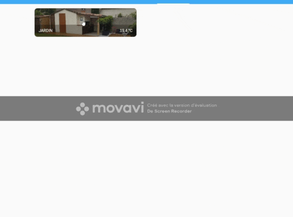

Salut, j’essaye de mettre une popup dans une popup.
Lorsque j’ouvre la 1ere fenetre, apparait 3 nouveau boutons.
Mon problème est que si je clique sur un des boutons, lors de la fermeture, tout se ferme mais j’aurai souhaité revenir à la fenetre précédente qui affiche mes 3 boutons.
ScreenRecorderProject
Je peux mettre ma config de la carte mais elle fait 950 lignes… :cold_face:

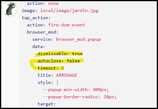

c’était ces options a ajouter ?
      dismissable: true
      autoclose: false
      timeout: 0
Elles sont déjà dans ma config.
Tu chercher une solution, pour:
ce sont ces 3 options qui ont solutionner ton problème ?
      dismissable: true
      autoclose: false
      timeout: 0
Non mon problème n’est pas résolu.
Je disais juste que tu me proposeais cette solution mais que c’est déjà dans ma configuration.

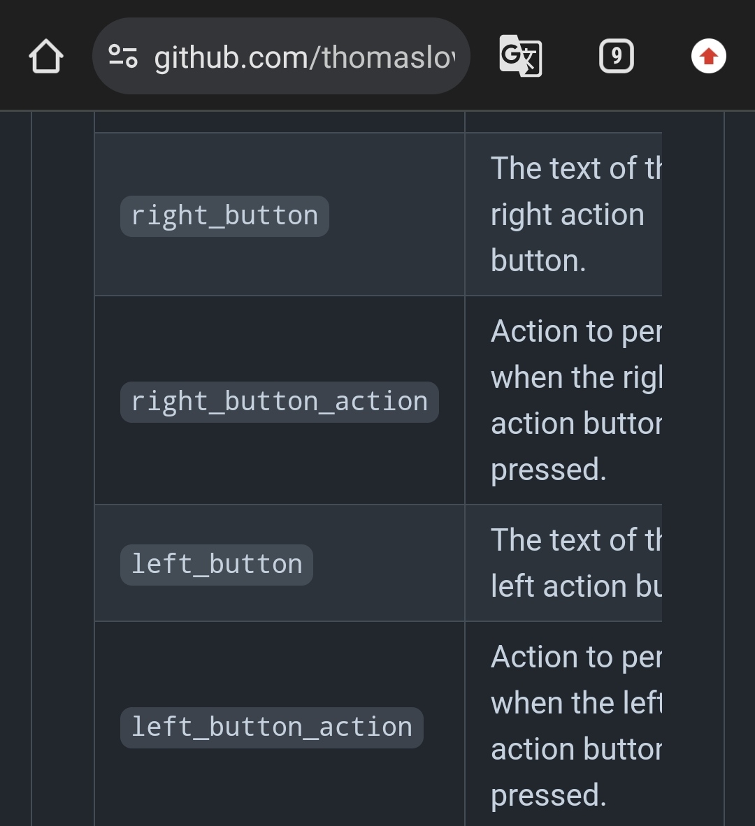

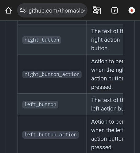

Je ne penses pas que tu puisses. En tout cas je ne saurais pas faire.
Cependant ce qui peut marcher c’est de définir un des deux boutons sur ton second Pop-up :
Appelle le « retour » par ex et assigne lui en action l’ouverture de ton Pop-up principal?
