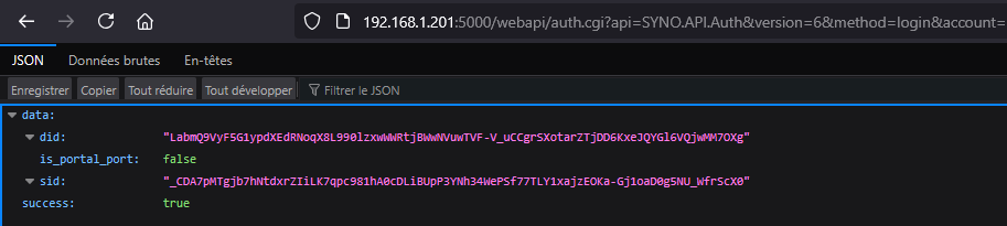

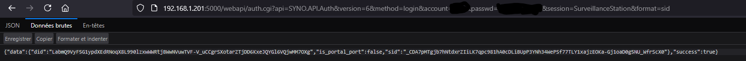

  1. URL pour se connecter à l’API SURVEILLANCE STATION et obtenir un SID (une clé authentification qui sera utilisée pour tous les échanges avec l’API :
    http://IP_du_NAS:5000/webapi/auth.cgi?api=SYNO.API.Auth&version=6&method=login&account=LOGIN du NAS&passwd=Mot de passe du NAS&session=SurveillanceStation&format=sid
Ci dessous le retour des informations brutes sous firefox:
Ci dessous le retour des informations formaté en JSON sous firefox:
Dans cette exemple, la valeur du SID est :
_CDA7pMTgjb7hNtdxrZIiLK7qpc981hA0cDLiBUpP3YNh34WePSf77TLY1xajzEOKa-Gj1oaD0g5NU_WfrScX0
Cette clé sera valide pendant un certain temps (plusieurs heures mais je n’ai pas la valeur exacte.

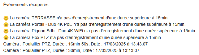

    Je scrute les {Nb_des_derniers_evenements} enregistrements des caméras en incrémentant le {camera_id}, si la réponse est vide alors pas de caméra sur ce CaméraID sinon j’analyse les données JSON pour en extraire: Nom de la caméra, début de l’enregistrement, fin de l’enregistrement.
    En faisant la différence entre la fin et le début de l’enregistrement, j’obtiens la durée de mon enregistrement que je compare une variable « seuil_durée » :slight_smile:
    Si la durée de l’enregistrement est supérieur à seuil_durée alors je serais notifié par mail que sur cette caméra à telle heure il y a eu un enregistrement d’une durée de xx minutes

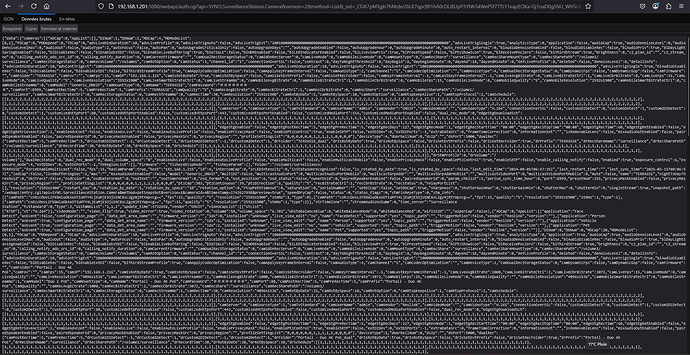

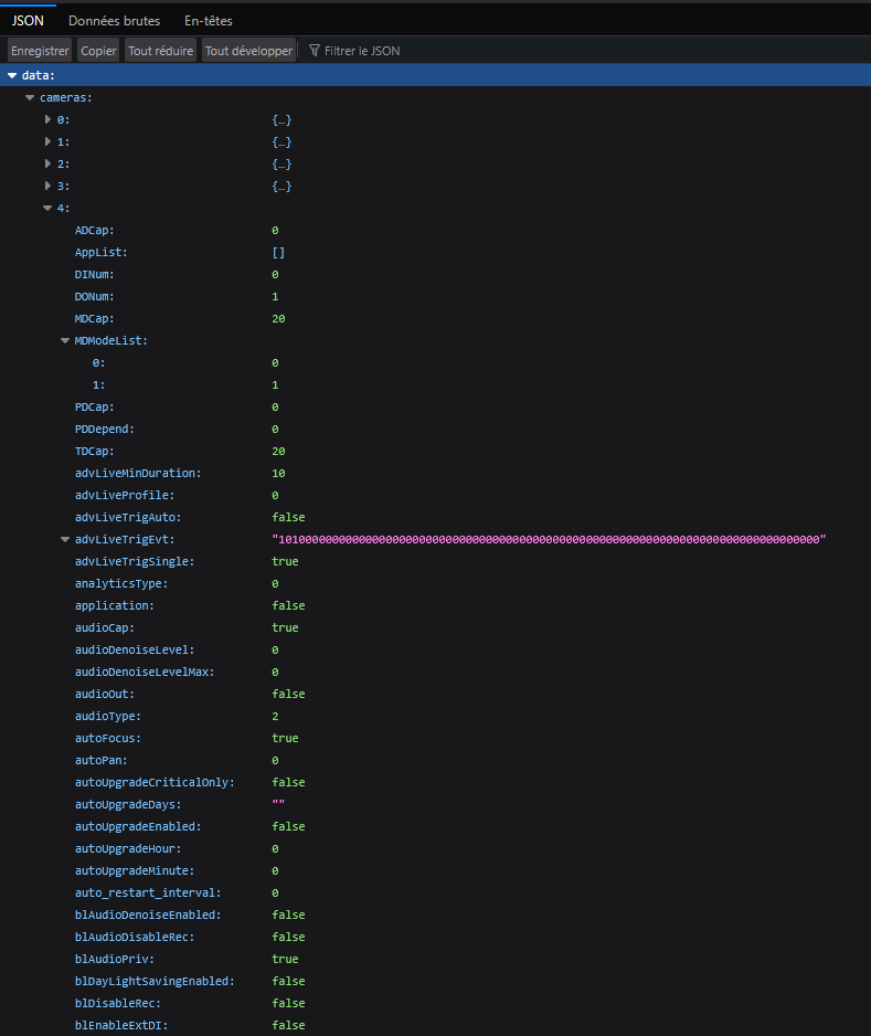

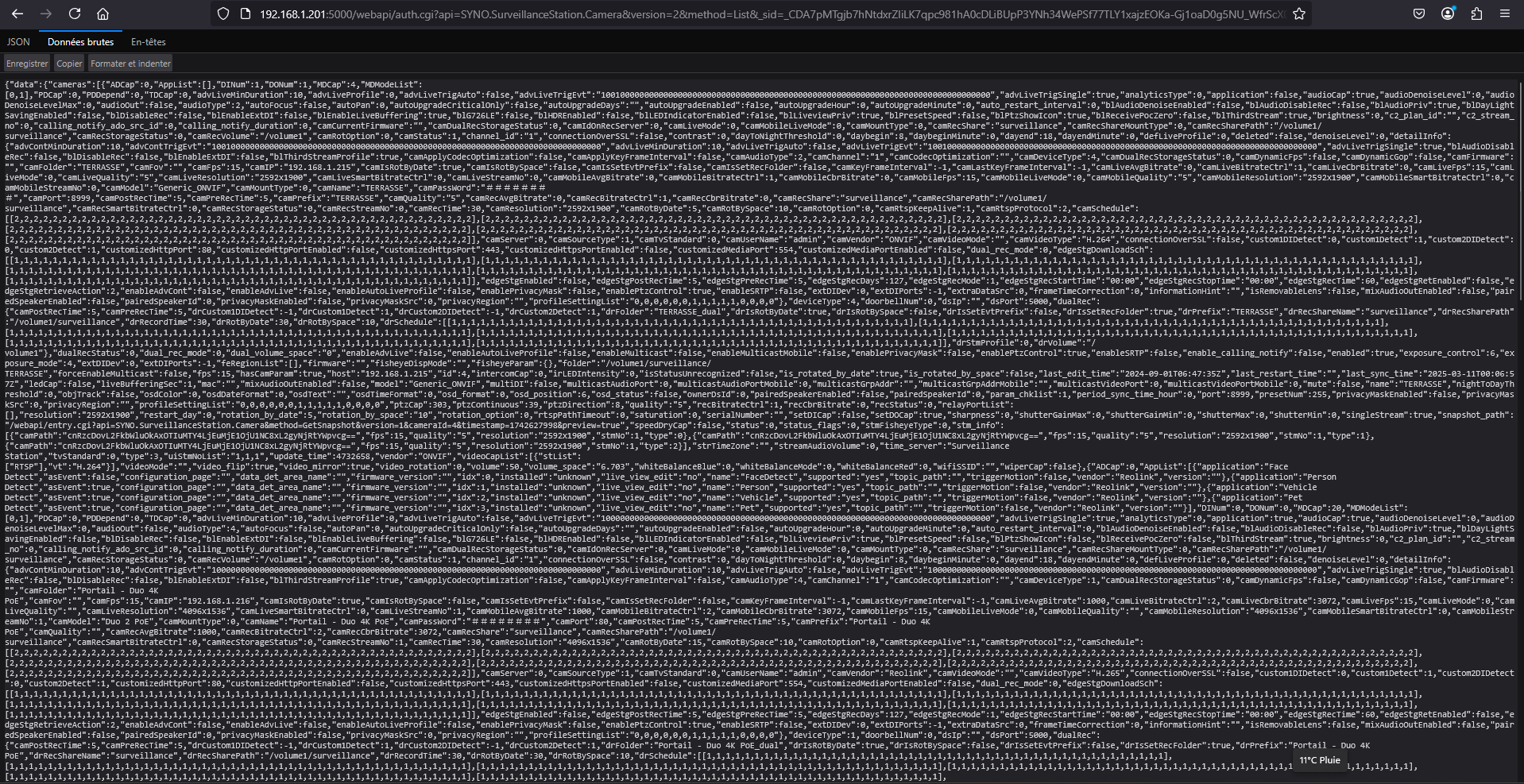

  • Il existe une autre URL pour obtenir la liste des caméras déclarées dans Surveillance Station et leurs informations correspondantes (CaméraID et son nom). :
    http://IP_du_NAS:5000/webapi/auth.cgi?api=SYNO.SurveillanceStation.Camera&version=2&method=List&_sid={ton_SID}
    Malheureusement la réponse de cette commande est trop volumineuse et génère une erreur sous HA. Dans un script python exécuté en dehors de HA cela fonctionne très bien.
    L’utilisation de cette URL éviterai la boucle sur des CaméraID inexistant.

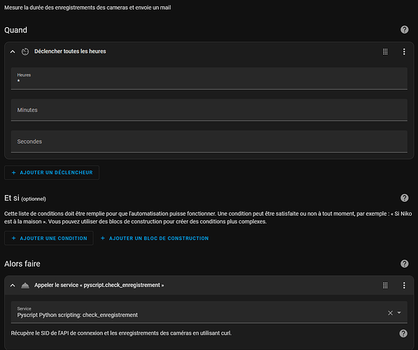

Voici mon automatisation (version graphique):
Et la voici en version YAML:
alias: Vérifier l'enregistrement des caméra
description: Mesure la durée des enregistrements des cameras et envoie un mail
  - platform: time_pattern
    hours: "*"
condition: []
  - service: pyscript.check_enregistrement
    data: {}
Voici le mail de notification que je reçois:
Conclusion:
Mon script est fonctionnel chez moi et convient à mon besoin, il est surement possible d’améliorer le code puisqu’il a été généré par IA mais j’ai déjà passé beaucoup de temps sur ce projet (sans parler de rédaction de ce sujet).
Le code a été développé avec les variables importantes accessibles au début du code (voir # Paramètres de configuration) afin que le code soit facilement adaptable.
