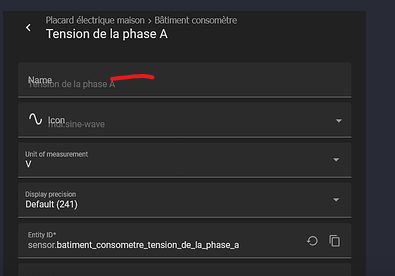

Mais voilà, si je vais voir ensuite mes entités, je vois que HA crée des noms de sensor basés sur “name” et s’assoit sur les unique_id dont je rêvais dans mon templates.yaml :cry:
Du coup, je suis censé les modifier 1 par 1 dans l’UI. Assez galère.

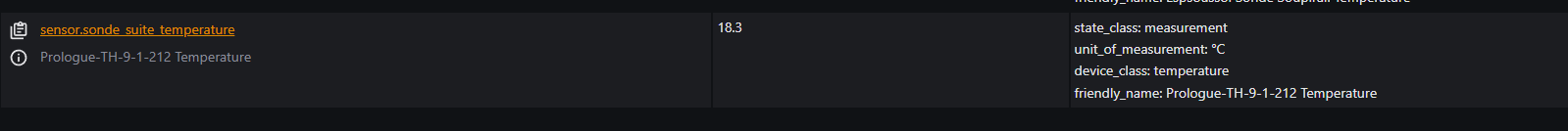

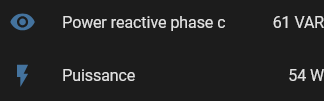

Je ne comprends pas comment HA attribue des ( name ? friendly name ?). Parfois c’est en français, parfois en anglais, parfois… un mélange des deux !

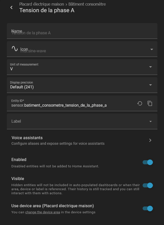

Mais surtout, si je veux corriger / clarifier le entity ID, parfois un peu fantaisiste (ou dans la mauvaise langue), le sensor devient indisponible. Exemple : quand je tente de renommer sensor.batiment_consometre_tension_de_la_phase_a en sensor.batiment_consometre_tension_phase_a, le sensor devient unavailable. Pourquoi ?
Sur l’affichage, tu t’en fous un peu. C’est pas ce qui est important et en tout cas pas en lien avec l’entity_id (qui découle du name). Personnellement j’aime bien le friendly_name.
Il y a un ordre
Name <=> Entity_ID (en remplaçant les espaces, accents etc)
Name => Friendly_name => Traduction (si existante) => Valeur en dur dans une carte
Donc fixe ton entity_id en bas, un truc simple, le tien est beaucoup trop long je trouve sensor.batiment_conso_phaseA suffit. Ensuite adapte le champs name en haut, avec ce que tu veux que ça affiche
L’entity_id sert dans les scripts, les noms des valeurs à lire dans les cartes, les automatisations

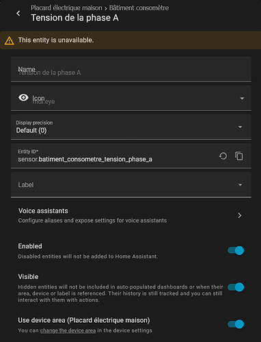

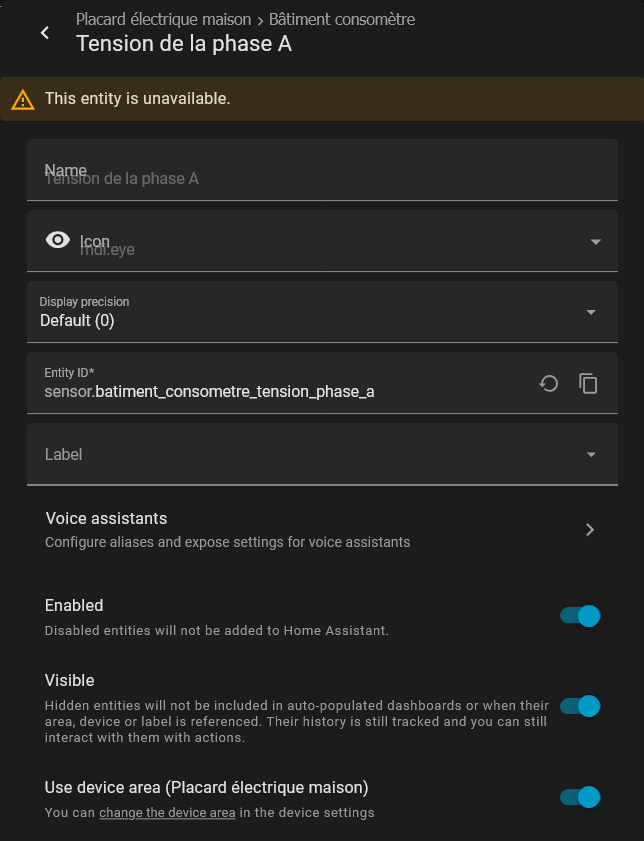

En tous cas ça j’aimerais bien, mais pourquoi j’ai “This entity is unavailable” ?
Ah bah non, ce matin ça marche, je peux bien changer mes entity IDs, je n’ai plus le message. Si je n’avais pas pris la photo d’écran hier soir j’aurais cru que c’est moi qui avais bugué. :slight_smile: Étrange…
