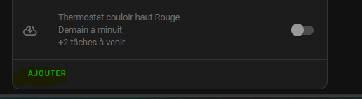

Tu as ajouté un carte sur un des tes dashboard ?
C'est là où tu ajoute ensuite tes programme :
Oui j'ai ajouté une carte :

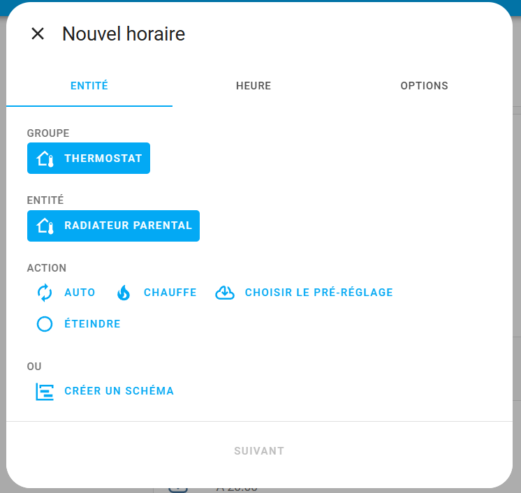

Mais lorsque je clique dessus je n'ai accès qu'au thermostat de la chambre parentale :

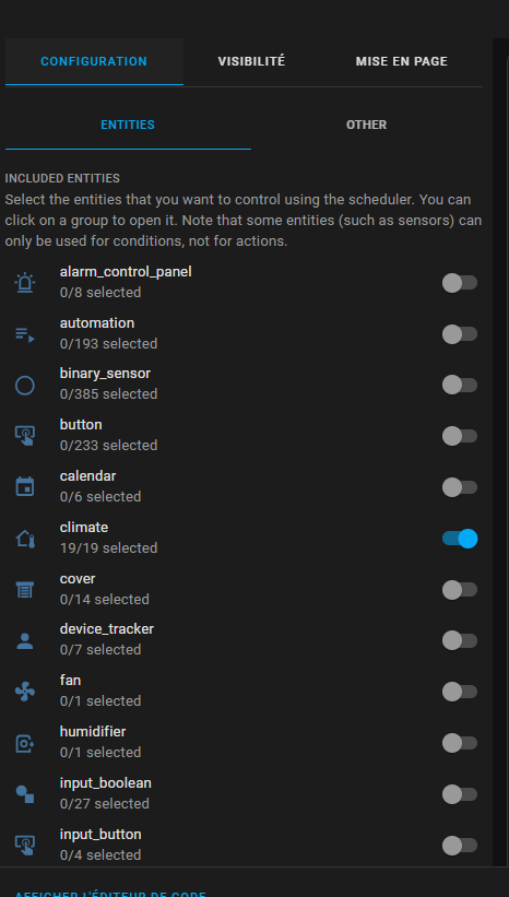

Ok donc modifie ta carte et là tu pourras ajouter ce que tu veux comme entitée pour faire tes programmations.
Génial ! Merci beaucoup !!
