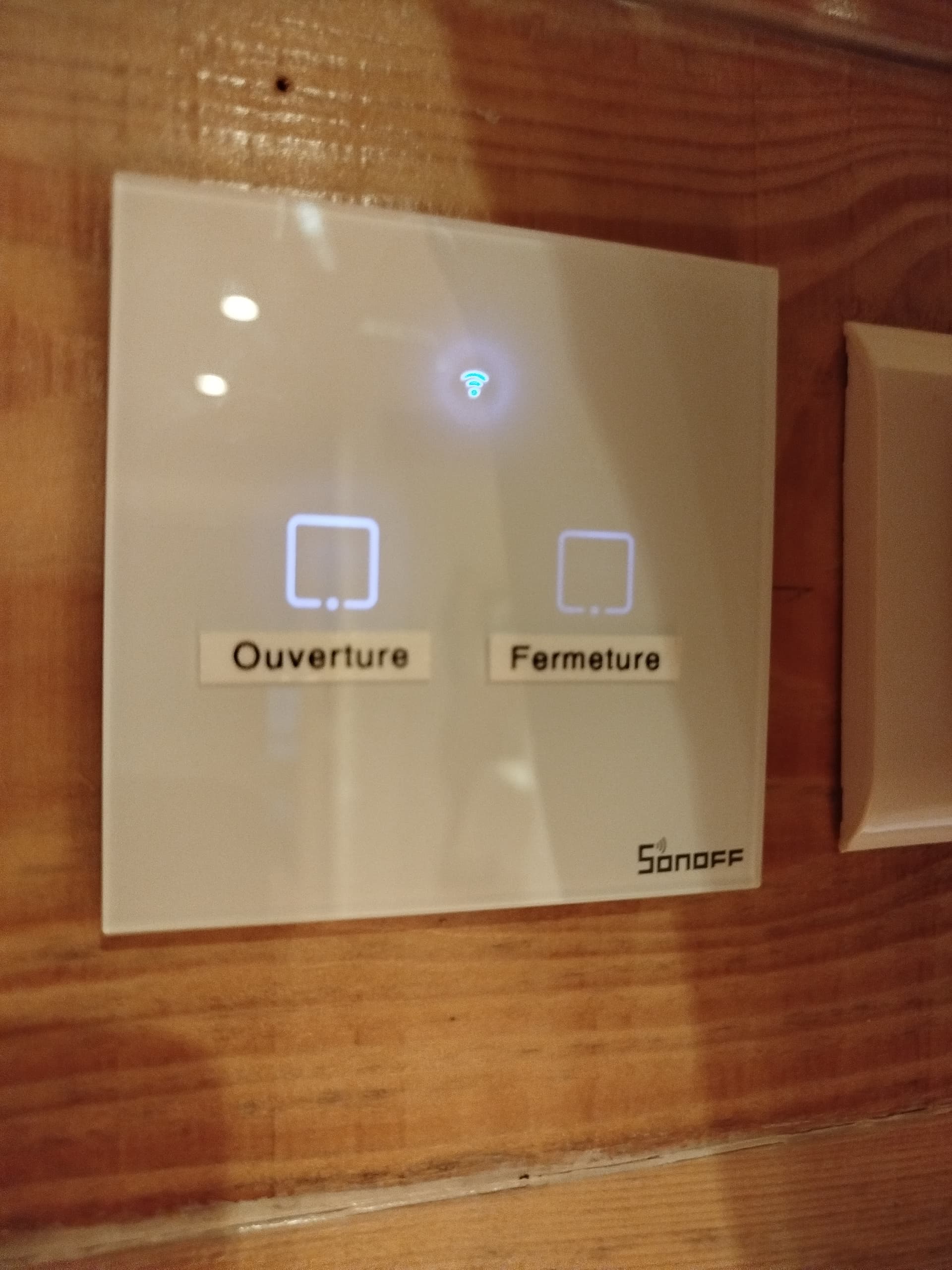

Un point particulier c’est que j’utilise des interrupteurs SONOFF à deux canaux pour piloter mes volets, les inters sont programmés en Mode Interverrouillage pour ne jamais pouvoir activer simultanément la montée et la descente des volets.

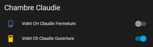

Mon problème est le suivant je souhaiterais que dans HA j’ai une seule commande pour l’ouverture ou la fermeture des volets plutôt qu’avoir deux inters
Sachant que je n’ai pas besoin d’avoir une indication de l’état du volet roulant (ouvert, fermé, ouvert a 30% etc…), avez vous une idée de comment je pourrais réaliser ça ?
