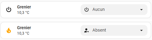

Après avoir géré les Nodon, j’ai une petite question sur l’utilisation du climate généré par l’intégration Qubino Wire pilot :
Voici la tuile de mon radiateur, je réussis à changer l’icône en fonction de l’état de l’entité (Off pour pas de chauffage, Heat pour Absent/Confort/Eco).

Mais pour que ce soit vraiment indicatif je souhaiterais changer l’icône en fonction du preset sélectionné dans la liste de droite, soit Off/Absent/Confort/Eco. J’ai donc modifié is_state('climate.zw_fp_grenier_thermostat','off') par d’autres choses, impossible de trouver ce qui fonctionne. Voyez-vous comment faire ? J’ai notamment cherché du côté du dimmer du flush-pilot (sachant par exemple que 10% représentent le mode Absent), mais rien de concluant…

Bon à force de chercher j’ai trouvé, je poste pour d’autres qui chercheraient :
